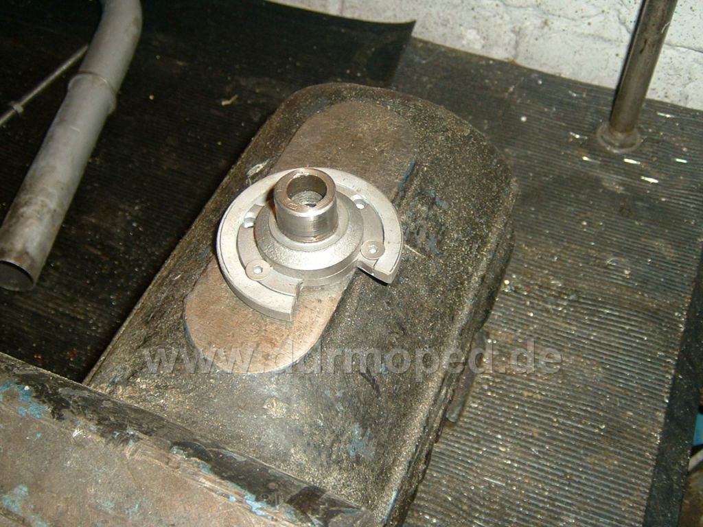

wir möchten gern den Krümmer bördeln?

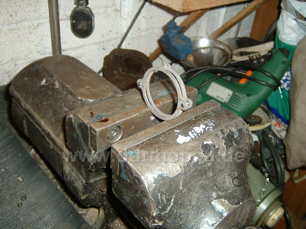

die Zündung einstellen?

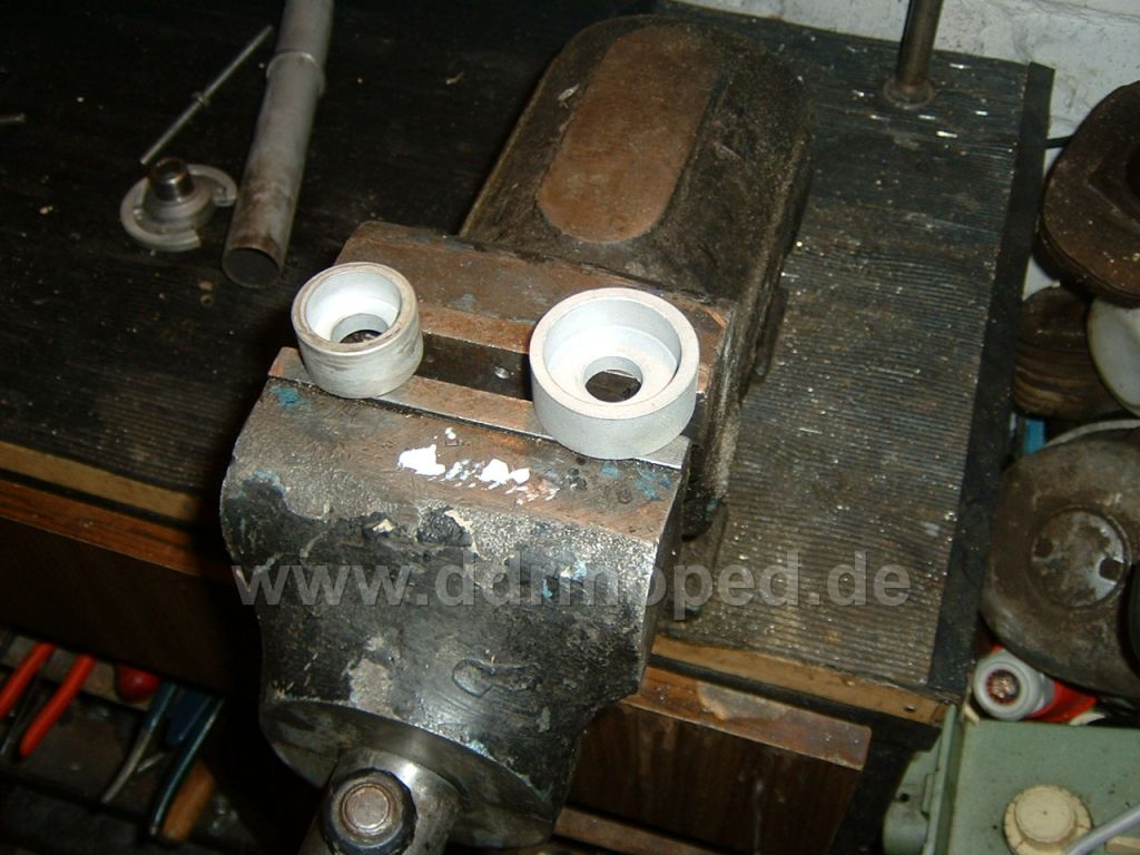

Schaltwellenkugellager im eingehangenem Motor wechseln ...

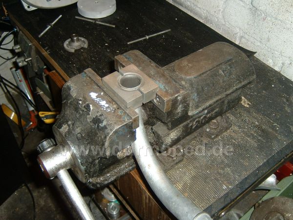

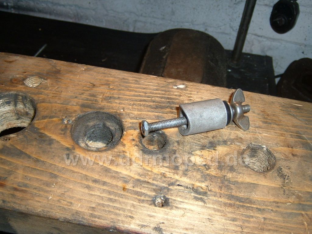

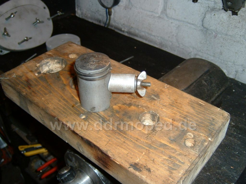

den Kolbenbolzen ziehen bzw. einziehen ...

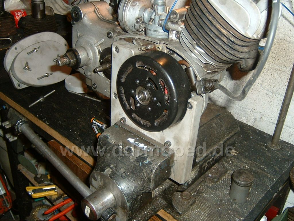

den fertigen Motor im Schraubstock einspannen ...

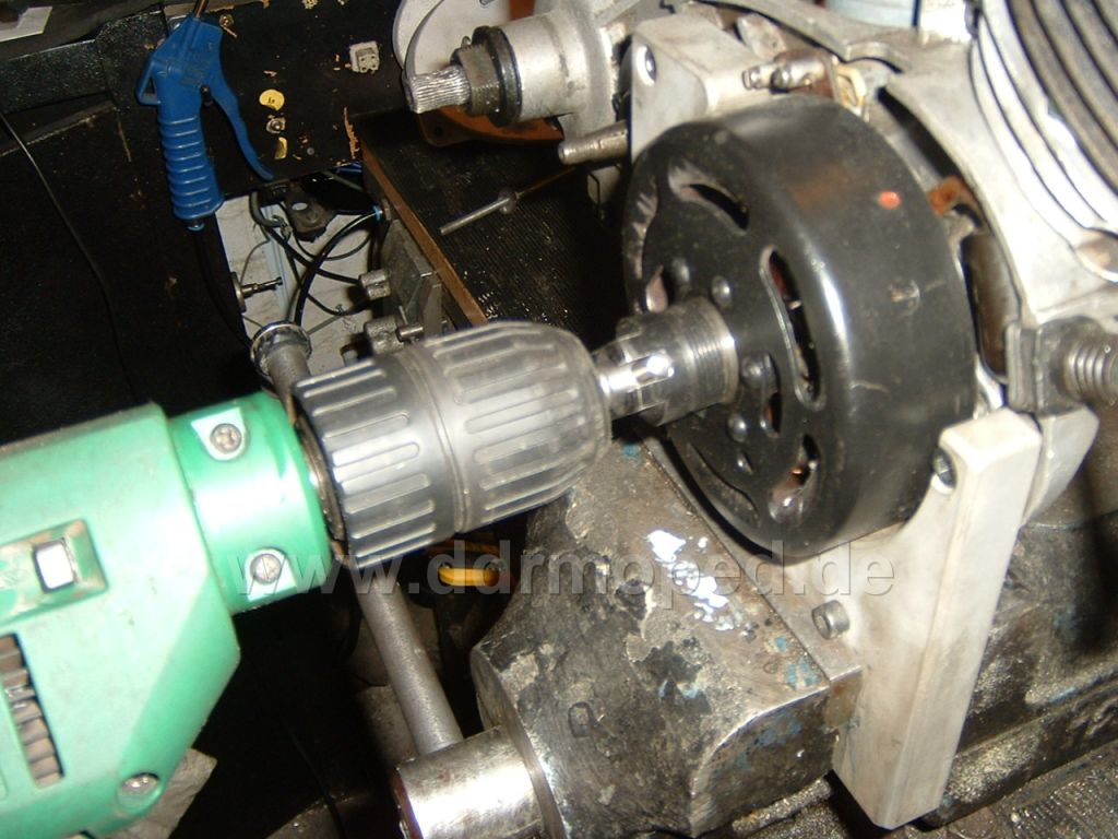

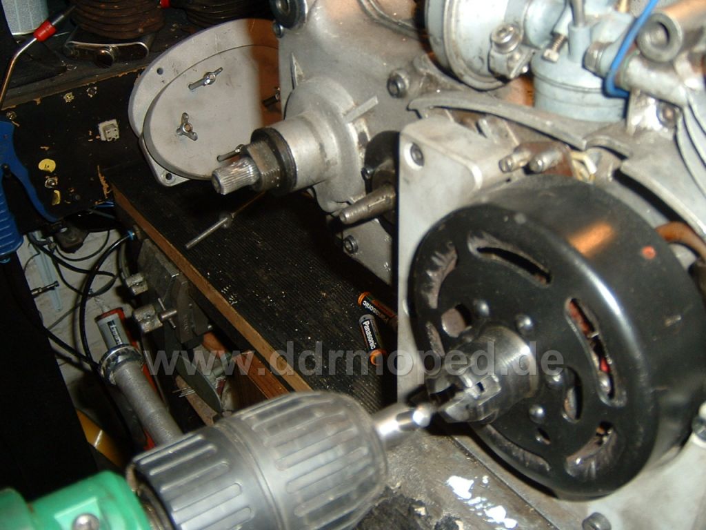

im Schraubstock anlassen ...

Der Motorprüfstand im Schraubstock, da weiß ich was ich im nächsten Winter zu tun habe.
Gruß Mathias

Gegenhalter für Primärzahnrad hatte ich bis jetzt zum krümmermontieren verwendet... laugh.gif

Beim Hakenschlüssel für den Krümmer ist der Zahn anders. Für das Primärritzel brauchst du einen Zahn der nach Modul geschliffen ist.
