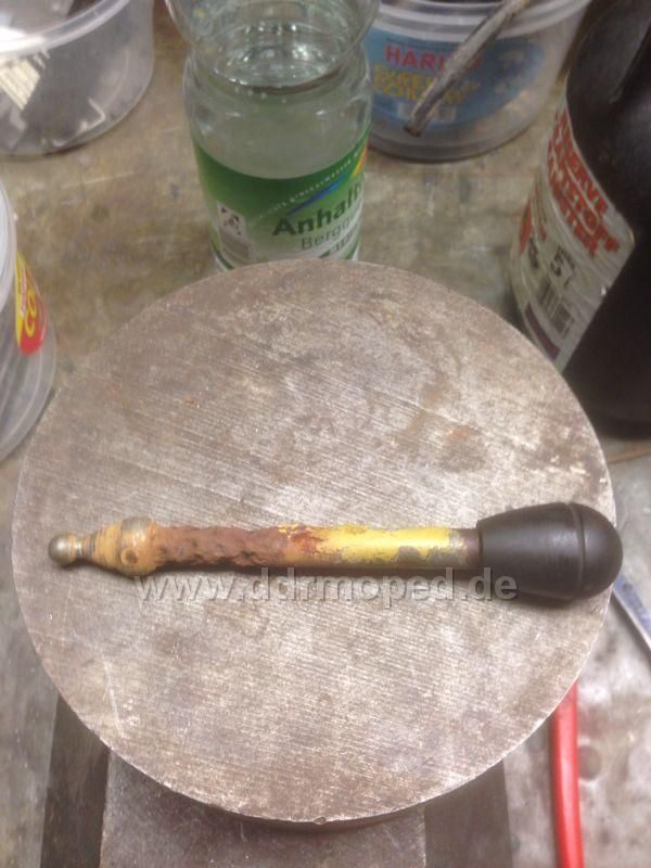

Wie in meinem Kurzurlaubsbeitrag schon erwähnt fand ich dieses Teil sozusagen im Dreck eines Bergbaugeländes. Es ist ein Steuerhebel der Hydraulik eines Stollenbohrers. Mich hat der Besuch im Bergbaumuseum etwas bewegt, wurde doch da wirklich was geleistet von den Bergleuten in der DDR was da alles unter schwierigsten Bedingungen gefördert wurde ich sag nur Hut ab thumbsup.gif
Also überlegte ich mir wie ich diesem ausgedienten Alt Teil einer neuen Verwendung zuführen kann hmm.gif

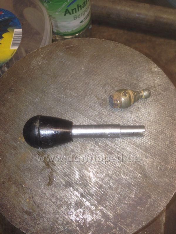

Ich habe also den Knauf entfernt, meine Drehmaschine angeworfen und daraus einen Kupplungs Ausdrücker für RH50 Motoren u.a. gefertigt. cool.gif
Knauf wieder ran und fertig war das Spezialwerkzeuch. Nun hat dieses gute Stück wieder eine Daseinsberechtigung biggrin.gif

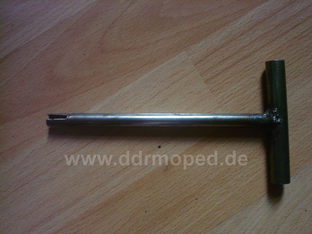

Ich hatte auf der Arbeit eine 10'er Stange gefunden (Schrottkiste)
Zuerst habe ich ein Loch in ein Ende gebohrt.
Dann am Schleifstein auf Durchmesser 9mm abgeschliffen. OK, Wirklich rund wirds nicht, reicht aber.
Dann mit ner Metallsäge und einer Feile den Schlitz hingearbeitet.
Da ich keinen Knauf zur verfügung hatte, erst einmal so benutzt.
Später bekam ich ein Schweißgerät. Also ne Stange oben abgeschweißt und fertig war die Sache.
Schön ist er nicht. Funktioniert aber perfekt!
ps. das war meine 'erste' Schweißung also die Naht nicht beachten laugh.gif Ich kanns mittlerweile besser wink.gif

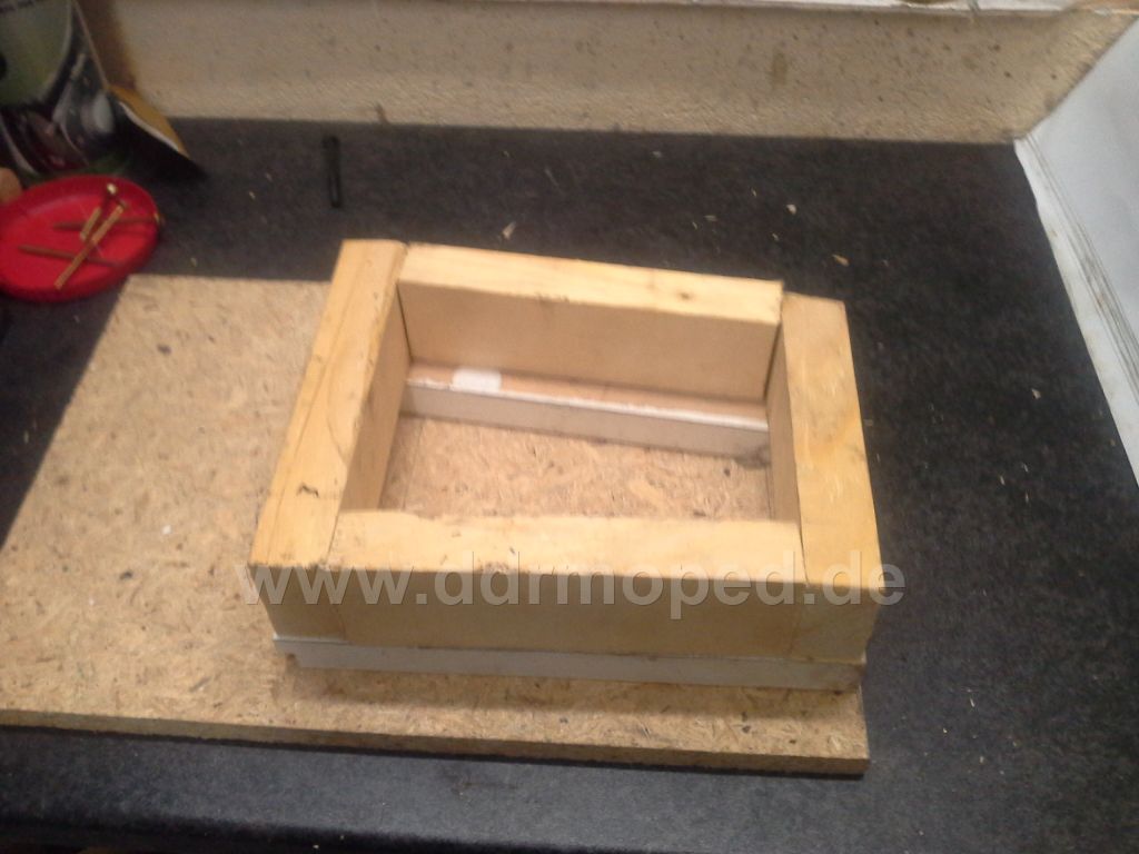

Heute war wieder mal so ein Wetter ,um was neues zubauen wink.gif das alte hat nicht mehr so gehalten dry.gif

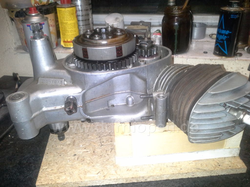

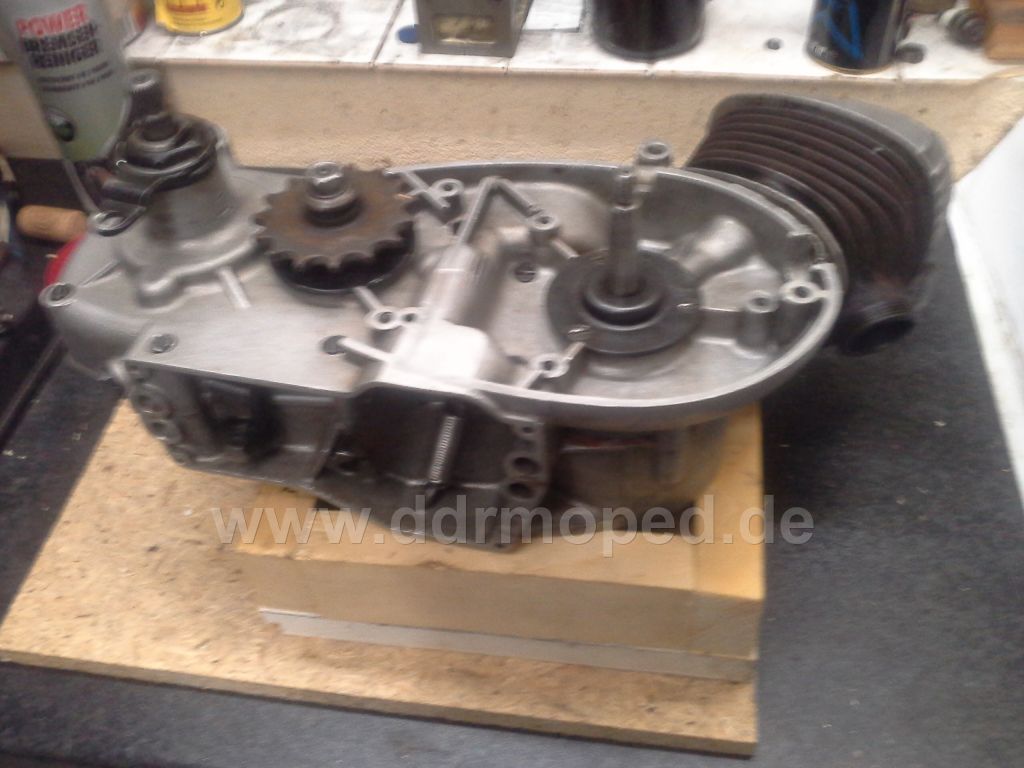

Mal mit Motor
