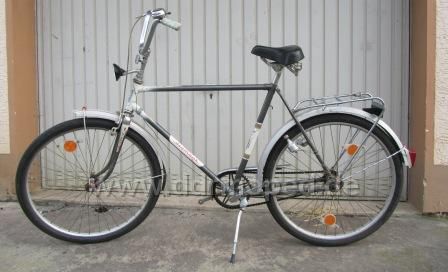

Hallo zusammen,
ich habe kürzlich ein Diamant Tourenrad erstanden. Laut Rahmennummer ist es von 1970.
Kann mir jemand genau den Typ bestimmen und ist dieser "U-Lenker" original zum Typ gewesen?
Vielen Dank für die Hilfe und ein schönes Weihnachtsfest.
Gruß Flaxx

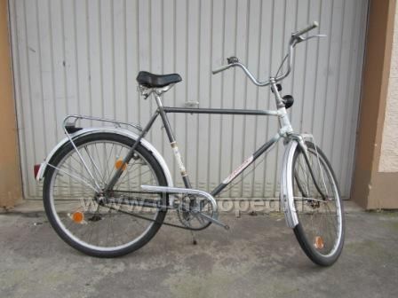

Und nochmal die andere Seite...

Hallo
Es ist der Typ 35 105. Der Lenker ist nicht orginal, da gehört dieser dran. Sattel ist falsch, Bremsbowdenzug, Reflektoren, Ständer, Klingel und Beleuchtung auch.

Teile kannst du hier übers Forum wohl am besten beziehen. Kann dir denke ich mal, auch einiges anbieten. Den Lenker könnte ich dahaben, Bremsbowdenzug auch. Mache mal Bilder der Bremse und des Bremsgriffs.
Pedale
Sattel(müsste ich auch daheben], oder den mit verchromten Gestell und Herrenversion.
Diesen, oder diesen Scheinwerfer.
Rücklicht sollte ich auch haben
Genau diesen Dynamo. Den hast du ja am Ende noch dran. Das Bj steht auf der Rückseite des Dynamos.
Bei einer Klingel ist es immer schwer zu sagen. Ich würde dir, meiner Erfahrung nach, zu einer raten, die ein silber lackiertes Unterteil und einen Metalldrücker mit "Made in GDR" hat. Deckelmotiv gab es mehrere. Beispielbild Da könnte ich auch was für dich haben.
Bei der Satteltasche bin ich mir dann gar nicht sicher, da habe ich nichts vergleichbares bisher gehabt.
Ständer und Reflektoren würde ich entfernen.
Reifen waren orginal beige von Pneumant, sind aber nur noch schwer zu finden. Es gibt aber wohl wieder neue von Schwalbe? in dieser Dimension. Sonst die jetzigen einfach lassen, wenn die vom Profil her vertretbar sind.
