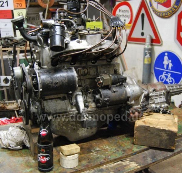

Geschrieben am: 24.01.2014, 22:51
Ich denke mal die neu ausgebuchsten Schaltstangen in Verbindung mit den neuen Synchronringen werden das Schalten erträglicher machen. thumbsup.gif

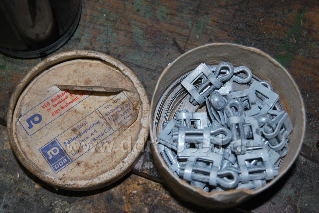

Hier mal noch ein Schmankerl für die Originalos: Damit das "Verschlauchen" zum Vergnügen wird rolleyes.gif ... Wenn schon, dann richtig! cool.gif _clap_1.gif

So liebe Sowjetfreunde,
Gestern nun war es soweit, endlich! Der Motor wurde gestartet!
Natürlich ist mir beim Zusammenbau des Zündverteilers ein Fehler unterlaufen rolleyes.gif ... der Stromkontakt des Unterbrechers, der von der Zündspule kommt, bekam keinen Strom. Es gibt dort 2 Isolierscheiben, da die Masse und der Stromkontakt des Unterbrechers von ein und der selben Schraube übertragen werden. Nach laaangem Suchen (man sollte auch mal DIREKT am Unterbrecherkontakt Spannung messen, anstatt nur an der Stromzuführung dry.gif ...) fiel es mir dann auf. Isolierscheiben an die richtige Stellen, und dann Feuer frei _clap_1.gif ...
HIER mal ein Video vom wirklich allerersten Start! Zunächst ohne Auspuff und Luftfilter, und auch ohne Feineinstellungen...
Jetzt muss nur noch das Wetter besser werden, um die Einstellungsfahrten machen zu können. smile.gif

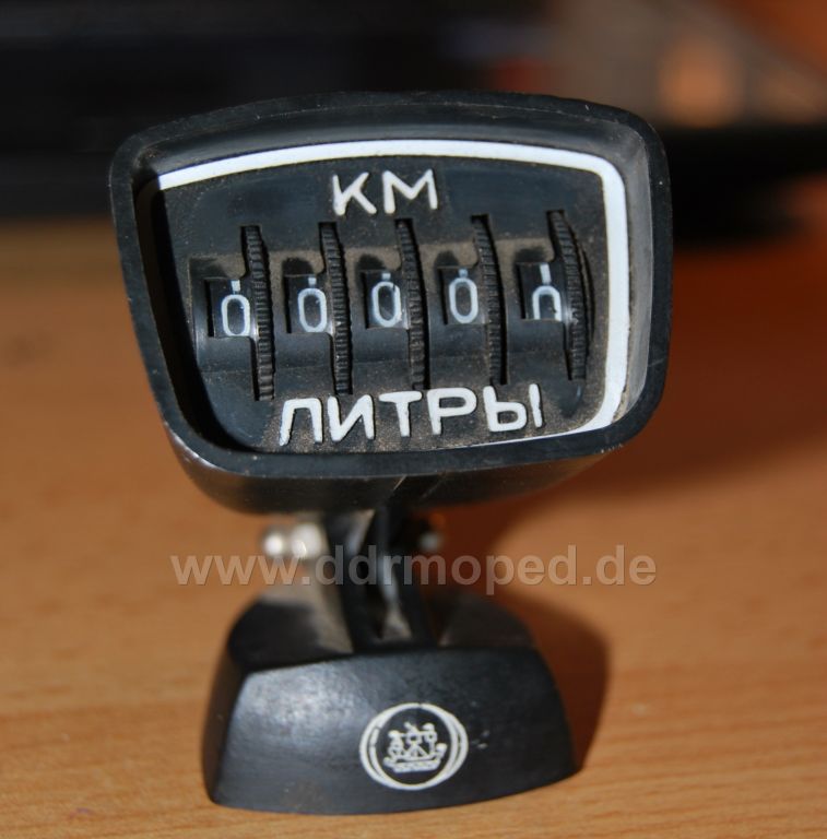

mfG Christoph

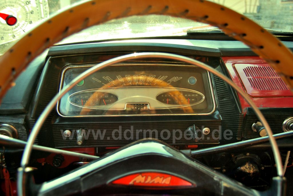

Blick auf die Inschdrumendentafel... hier zeigt sich nun wieder alles schön neu. smile.gif
Es war angenehm nervig, mal wieder durch die Stadt zu fahren und jeder guckt einem hinterher. biggrin.gif

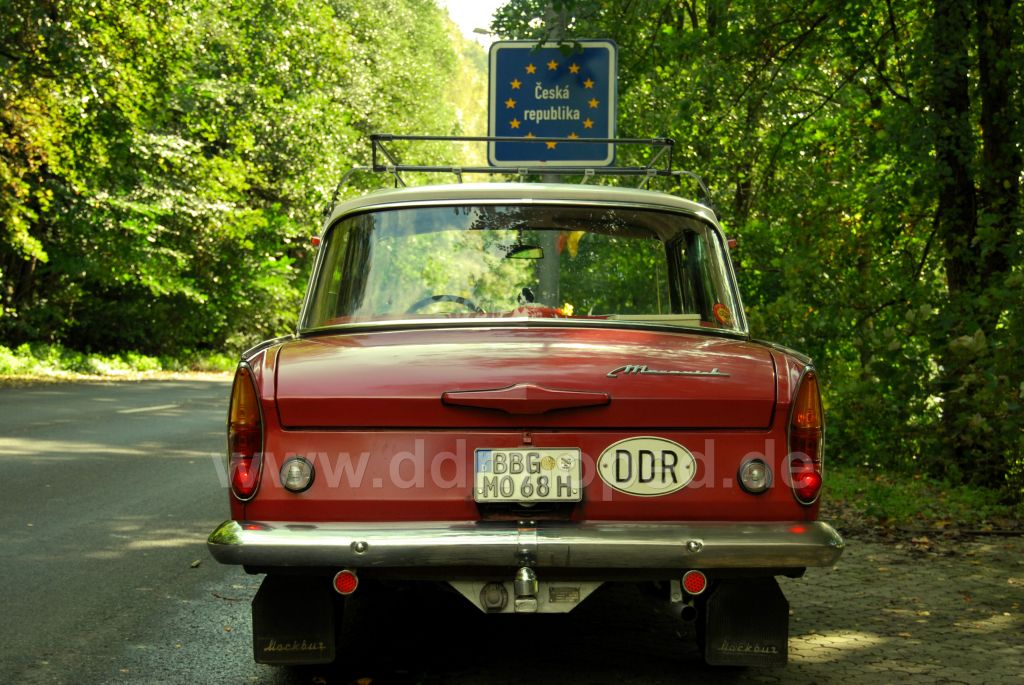

Geschrieben am: 30.09.2014, 16:32
thumbsup.gif Vielen Dank des Lobes, mittlerweile leistete mir der Russe stets gute Dienste. Leider kam er im Sommer etwas zu kurz und wurde zu wenig bewegt. Deshalb habe ich das letzte gute Herbstwetter genutzt, um mal eine kleine bescheidene Jahresabschlussrunde zu drehen rolleyes.gif ...
Geschrieben am: 30.09.2014, 16:33
... hier z. B. in Dresden vor der alten Brauerei...
Geschrieben am: 30.09.2014, 16:36
... und im Elbdingsbumsgebirge. War ne schöne Tour! _clap_1.gif thumbsup.gif
mfG Christoph
