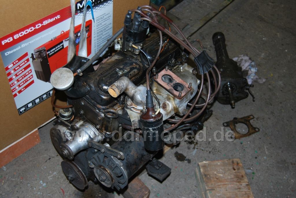

Ich hab nun den Motor samt Getriebe ausgebaut, um den kleinen Leckagen und Leistungsverlust auf Zylinder 4 mal auf die Schliche zu kommen.
Aber wie das so ist, wenn man so alte Klamotten auseinander nimmt, kommt immer eins zum anderen rolleyes.gif ...
Geschrieben am: 13.12.2013, 21:25

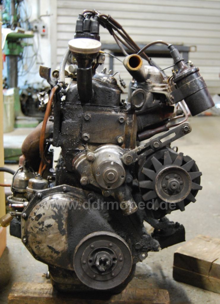

Oben rechts übrigens das Getriebelchen rolleyes.gif ...

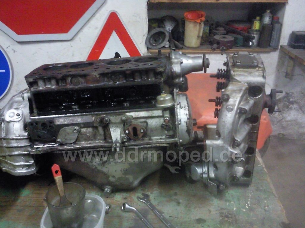

Hier der Block, schon mit "Kopf ab".
Ich freue mich bei den Russenkarren immer wieder über die silbernen Motoren! _clap_1.gif Als wollte man sie damit beschönigen laugh.gif ...

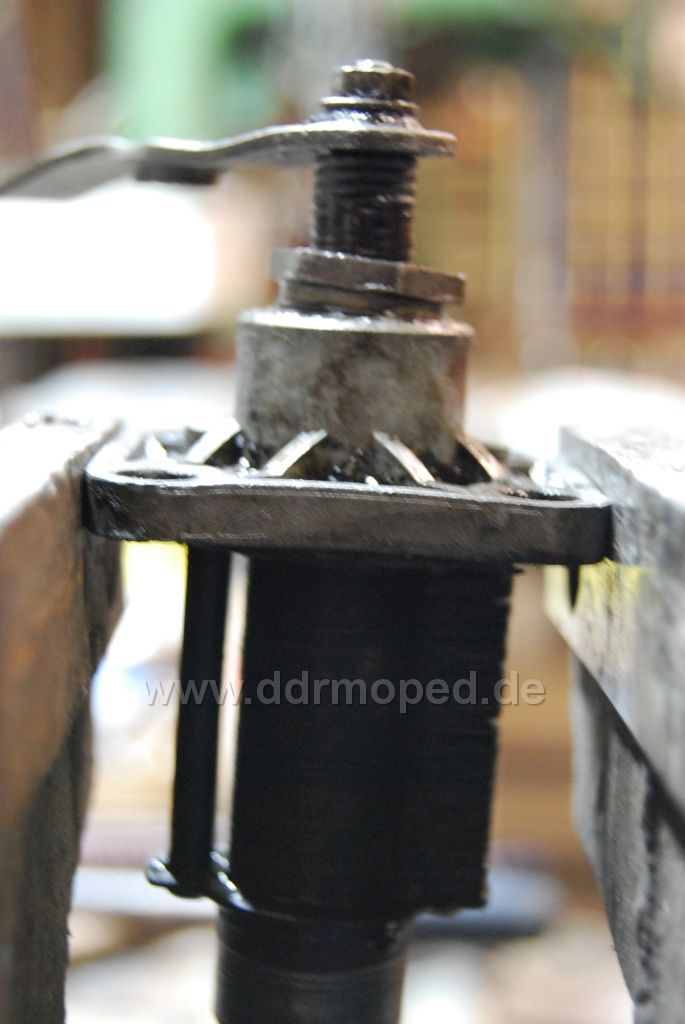

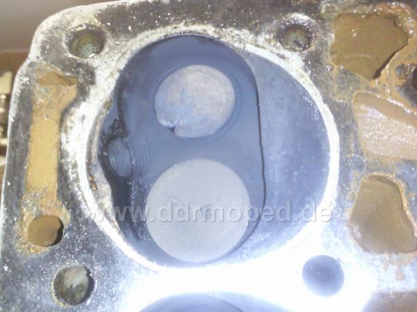

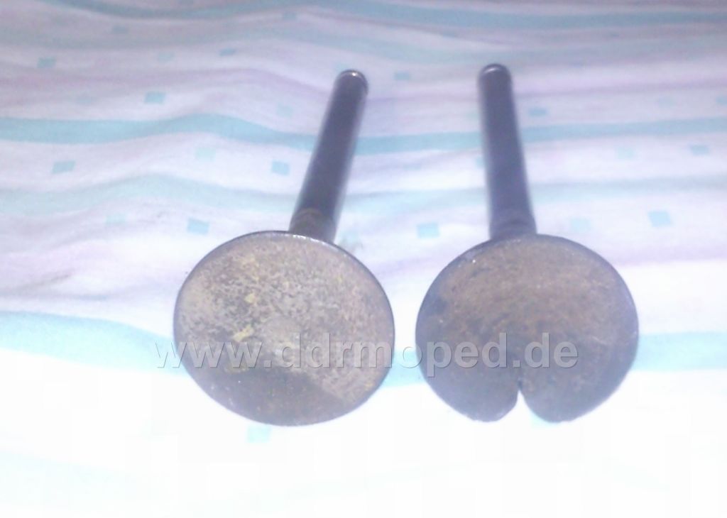

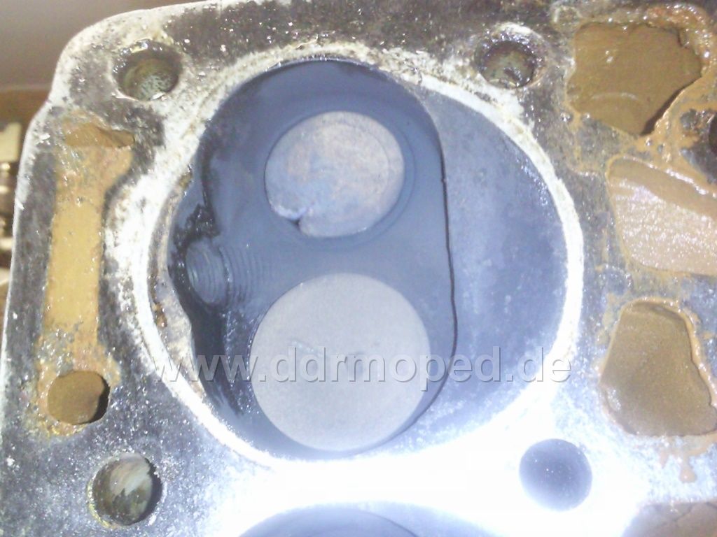

Dann die Offenbarung...
Geschrieben am: 13.12.2013, 21:30
Ich hab es immer für üble Nachrede gehalten, als mir Leute sagten, Moskwitsch-Auslassventile würden besonders gerne verbrennen.... nun seh ichs ein...

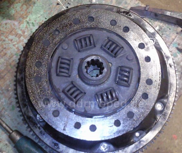

Kupplungsscheibe aus Kork zeigt FAST keine Abnutzung!!! Nur das zugehörige Graphit-Drucklager existiert quasi nicht mehr unsure.gif ....

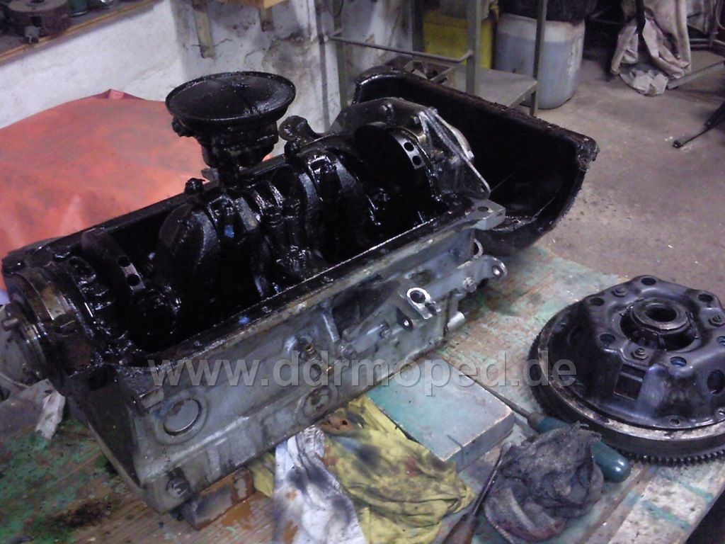

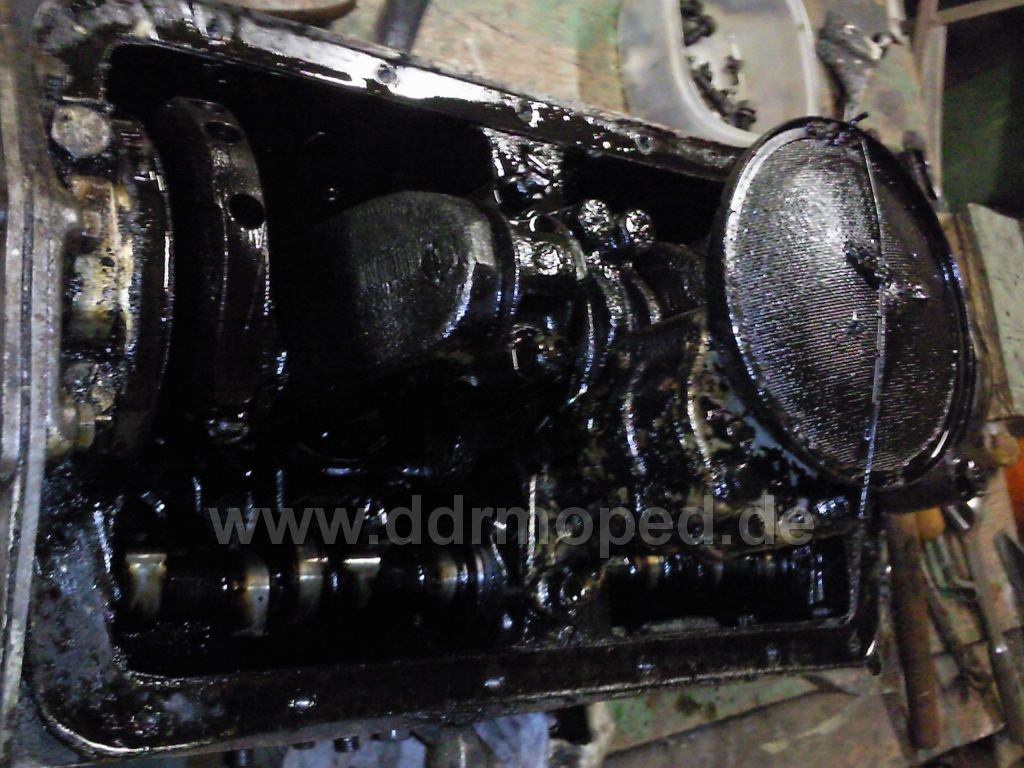

Dann "Ölwanne" ("Trompetenblechbüchse" würde besser passen dry.gif ) ab und fast das Kotzen gekriegt...

So steht er nun erstmal.
Was definitiv gemacht werden muss:
- Ventile neu + Sitze schleifen
- ALLE Dichtungen (nicht nur erneuern, sondern eher "modernisieren"...)
- Deckelabdichtungen (meist aus 1mm Blech!) richten
- WDR der Kurbelwelle neu (die Hauptlager gleich mit?)
- Keilriemenscheibe neu vernieten
- Kupplung-Ausrücklager erneuern
- alles mal saubermachen
Mal sehen was mich noch erwartet.
Allerdings zeigten sich Kolben und Buchsen wie zu erwarten war in gutem Zustand.
Schöne Winter-Arbeit. In der Zwischenzeit soll noch der Innenraum erneuert werden, die Federn hinten überholt werden und ringsrum etwas Kosmetik, dann wird er wohl im Frühjahr wieder fahren können. smile.gif

QUOTE (Star73 @ 13.12.2013, 22:30)
Das kommt vom Bleifrei ,zu großes Ventilspiel, Zündung und Heizen . Das ist ein Reisewagen und kein Rennwagen ! Das wird nicht Billig. Bau ein 4 12er ein . Diesen Billigen BMW nachbau oder gleich BMW .
Gruß Oswald
Geschrieben am: 13.12.2013, 22:28
Ich glaube nicht, dass das Ventil während meines Betriebes verbrannt ist.
Gejagt hab ich ihn eigentlich nie (da ich ja von dir und auch anderen bereits wusste, wie empfindlich der 408 ist), und Bleiersatz habe ich manchmal (nicht immer) dazu gegeben.
Es soll definitiv dieser Motor wieder rein!! Nix 412...

QUOTE (Star73 @ 13.12.2013, 23:28)
Ich glaube kaum , dass der Oswald dir das Thema in die Schuhe schieben will , das Problem bei solchen Fahrzeugen ist wohl eher die Reihe der Vorbesitzer...
