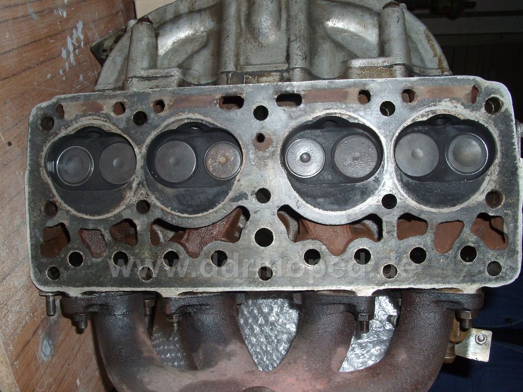

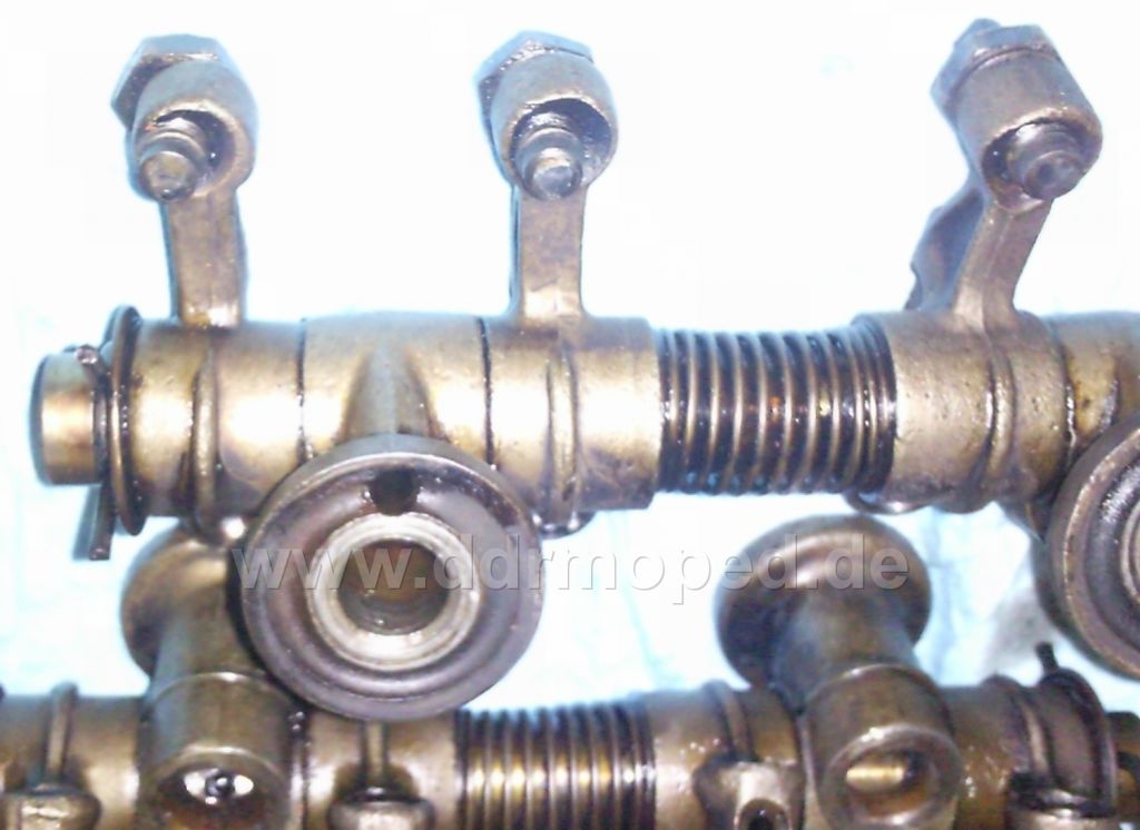

Es geht voran, ich denke mal nächste Woche kann nach Einschleifen der Ventilsitze und Einbau der neuen Ventile wieder alles zusammengebaut werden.

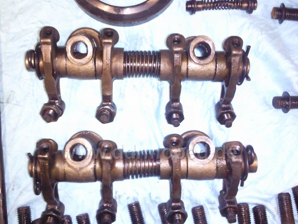

Anbei mal noch ein schönes Bild der Kipphebel, man sieht SEHR GUT die russischen Fertigungstoleranzen! blink.gif (man beachte den linken Kipphebel)
Geschrieben am: 20.12.2013, 23:15
"Was? Der Stift sitzt schief im Kipphebel? .... das gleicht die krumme Stößelstange wieder aus!" laugh.gif laugh.gif

Nun mit dem Kipphebel läuft der auch, es sind halt nur die Fertigungstoleranzen, die mich so "staunen" lassen. blink.gif ... biggrin.gif

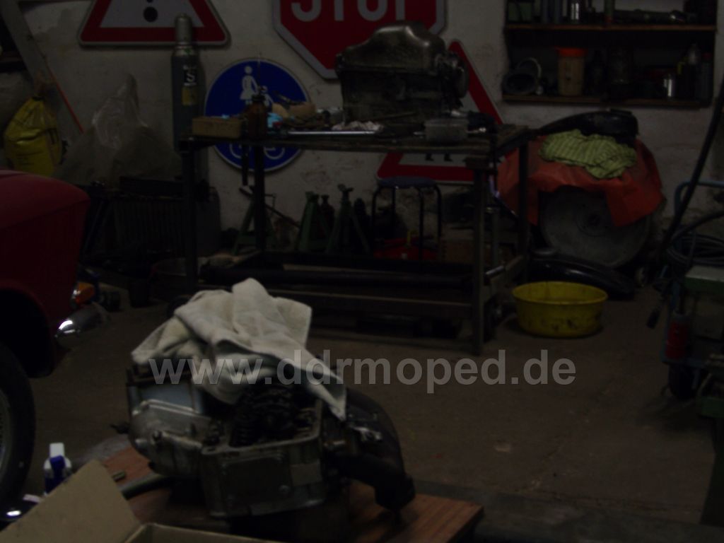

Nachdem ich die Bierkultur mit Freibergisch Festbier und "1863"er gerettet habe, sind auch endlich die Ventile wieder dicht geworden.
Geschrieben am: 28.12.2013, 23:39
Ob diese verfluchte vierteilige Ölwannendichtung nun endlich dicht geworden ist und vor allem an ihrem Platz sitzt, werden wir erst morgen wissen. dry.gif

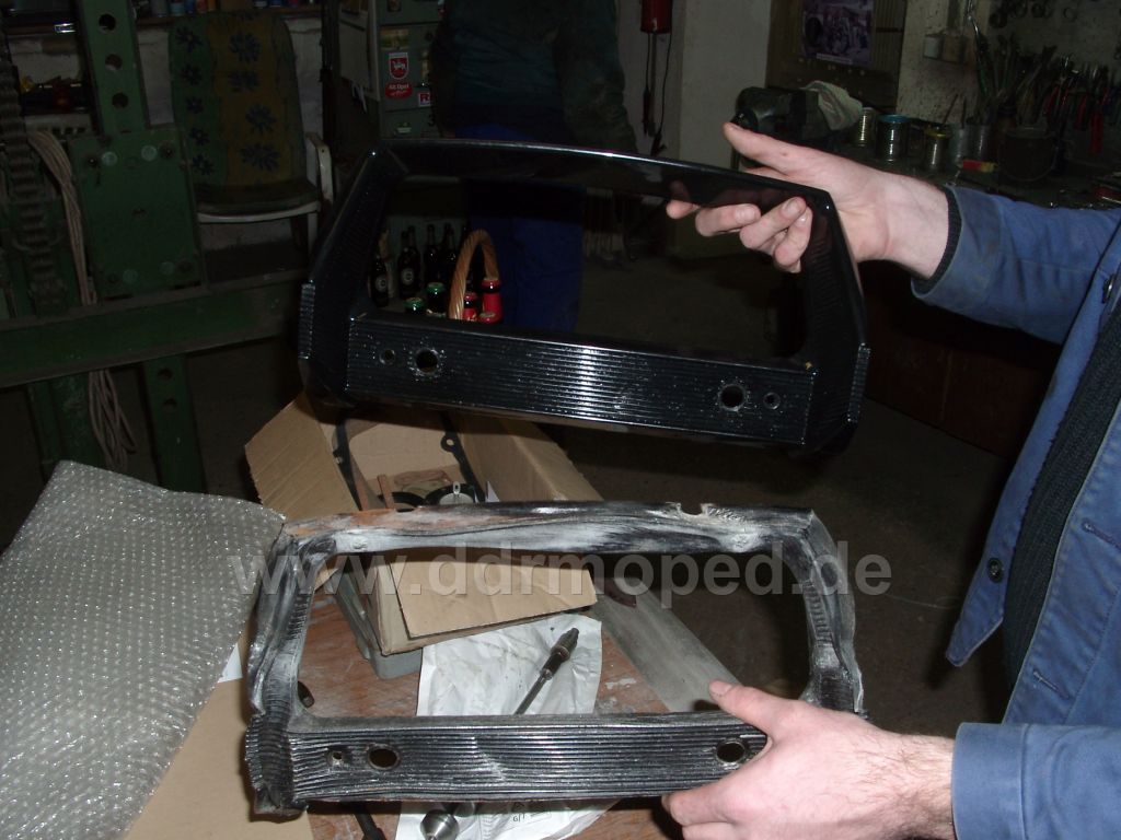

Als Letztes für heute zeige ich Euch noch ein Stück Platinstaub: Die Tachoeinfassung vom Mossi. In einer Top Qualität! Ich würde beim Material auf ABS tippen. Bei der alten Einfassung hätte ich auf Gips mit Bambusfasern getippt. blink.gif
