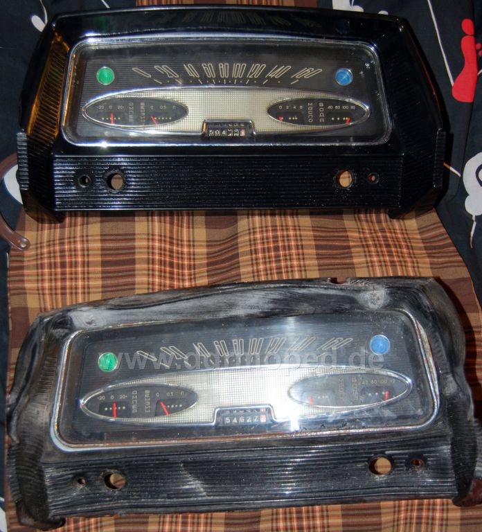

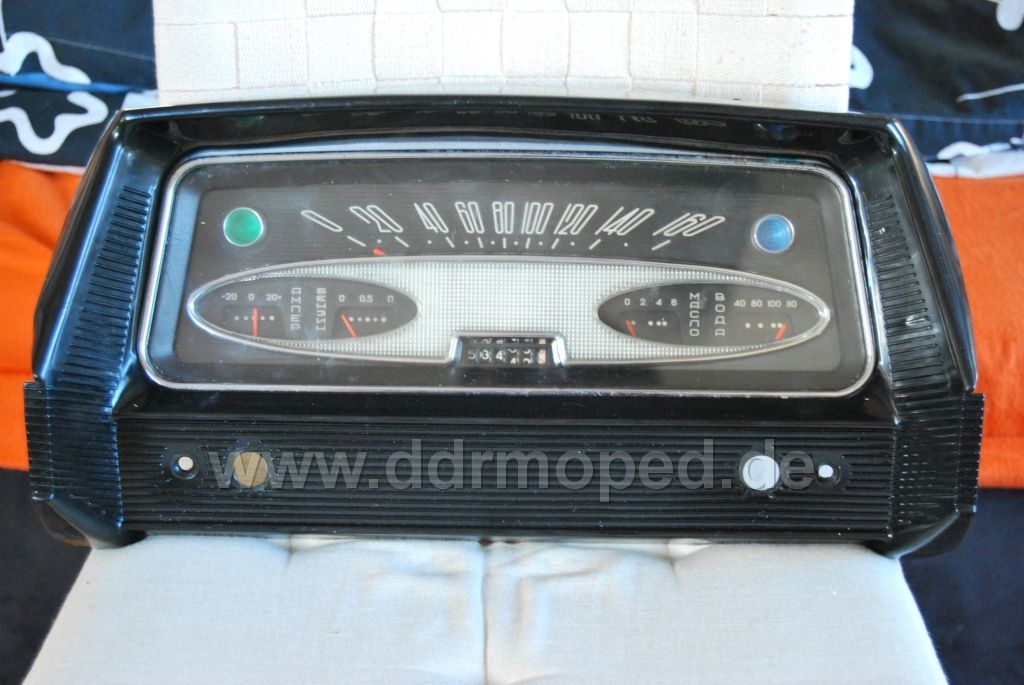

Hier mal noch der direkte Vergleich....
_clap_1.gif Ich möchte es die ganze Zeit am liebsten nur angucken... wub.gif
Geschrieben am: 30.12.2013, 23:38
Die beiden hier sind nicht mehr zu retten... rolleyes.gif Jeglicher Heilungsversuch zwecklos... am besten einfach machen lassen.... ph34r.gif

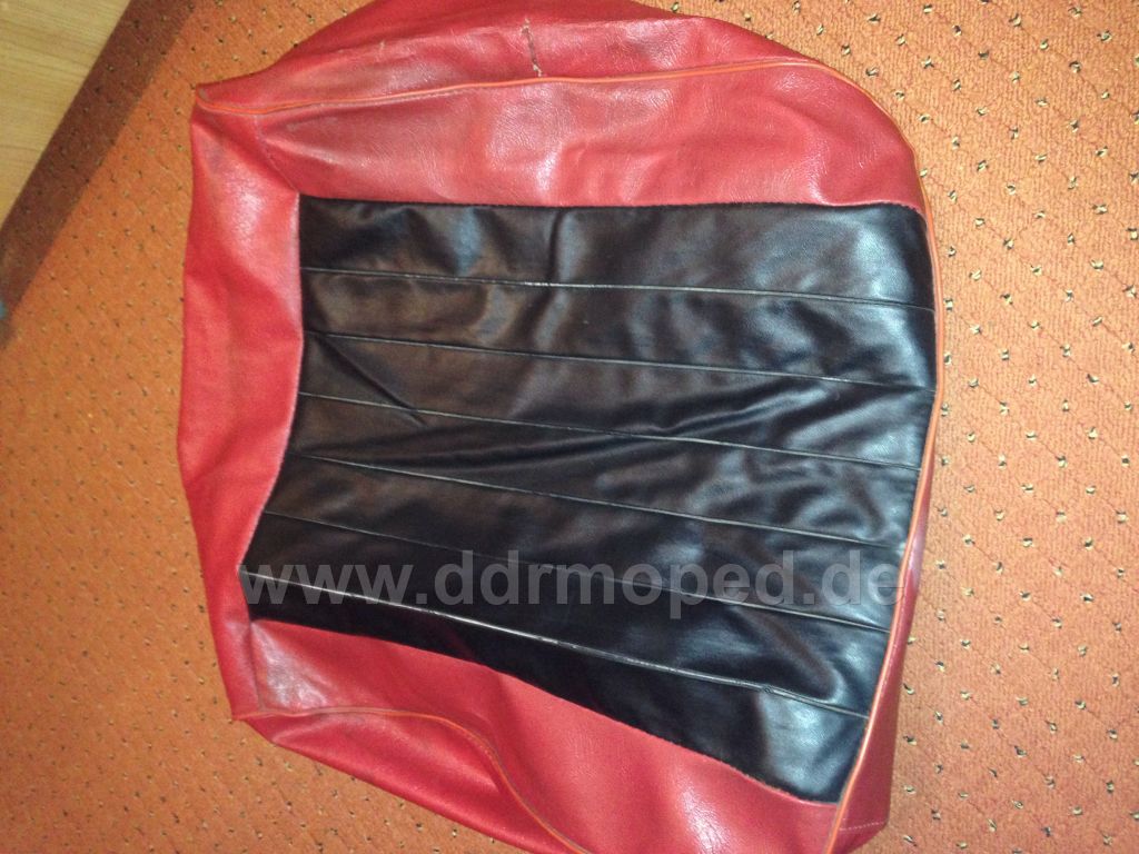

Der Beifahrersitz ist wieder in einem Stück.
Christoph muss nur noch aufpolstern und beziehen...

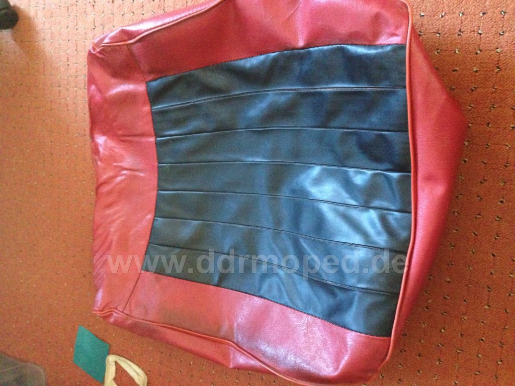

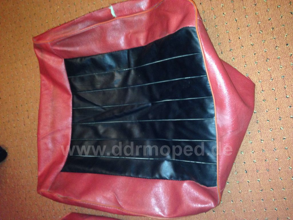

Der Fahrersitz sah schlimm aus:
Sebastian
Beck´s
Geschrieben am: 01.01.2014, 14:29
Beiträge: 1619
Mitgliedsnummer.: 3915
Mitglied seit: 14.10.2010

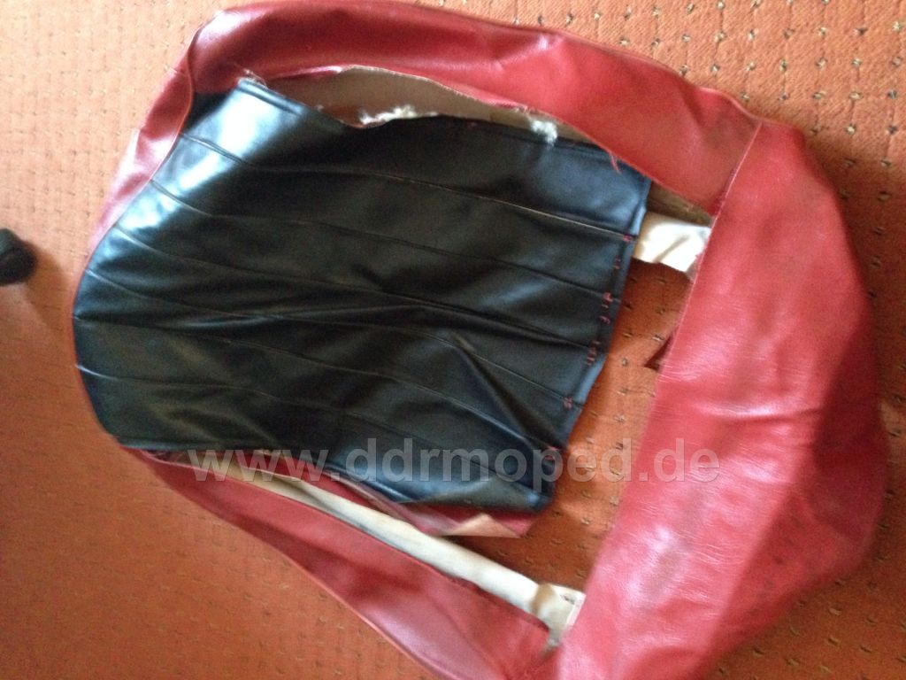

Aber auch der wird wieder!
Sebastian

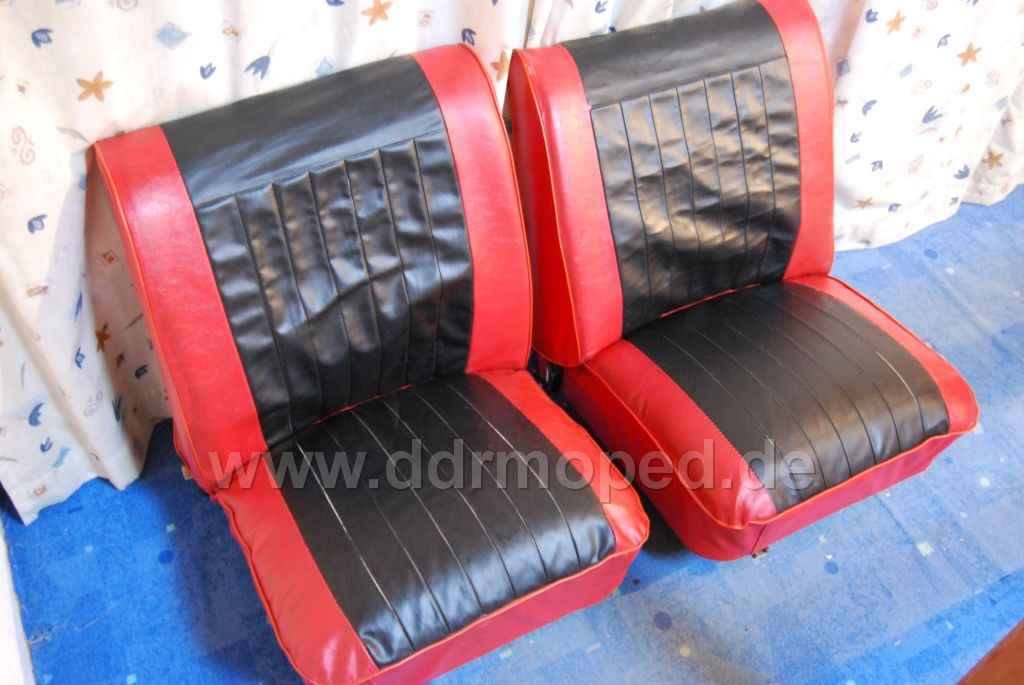

Auch der Fahrersitz ist fertig.
Braucht nur noch geklebt werden, dann kannst du sie wieder haben Christoph!
Sebastian

So Christoph,
geklebt und abholbereit!
Kann wieder eingebaut werden!!!
Sebastian

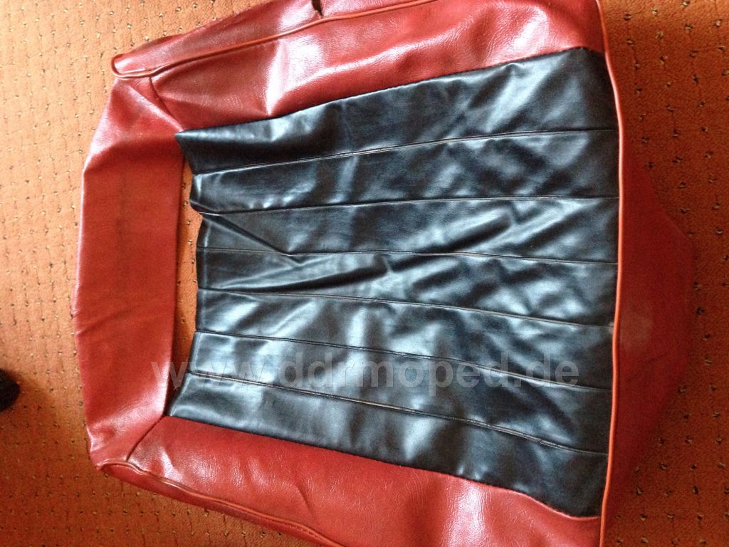

Geschrieben am: 05.01.2014, 14:56
Heute abgeholt und gleich mal bezogen.
Die alte russische Baumwolle (lose zwischen Leder und Schaumkern gestopft) konnte nach 45 Jahren nun endlich in die Katzenhöhle geworfen werden und somit einer neuen Verwendung zugeführt werden. laugh.gif Ich konnte den originalen Schaumstoffkern nochmal nehmen und ihn mit einem ausgemusterten Wartburg-Schaumkern verstärken. wink.gif So blieb mir der Gang zur Polsterei erspart.
mfG Christoph

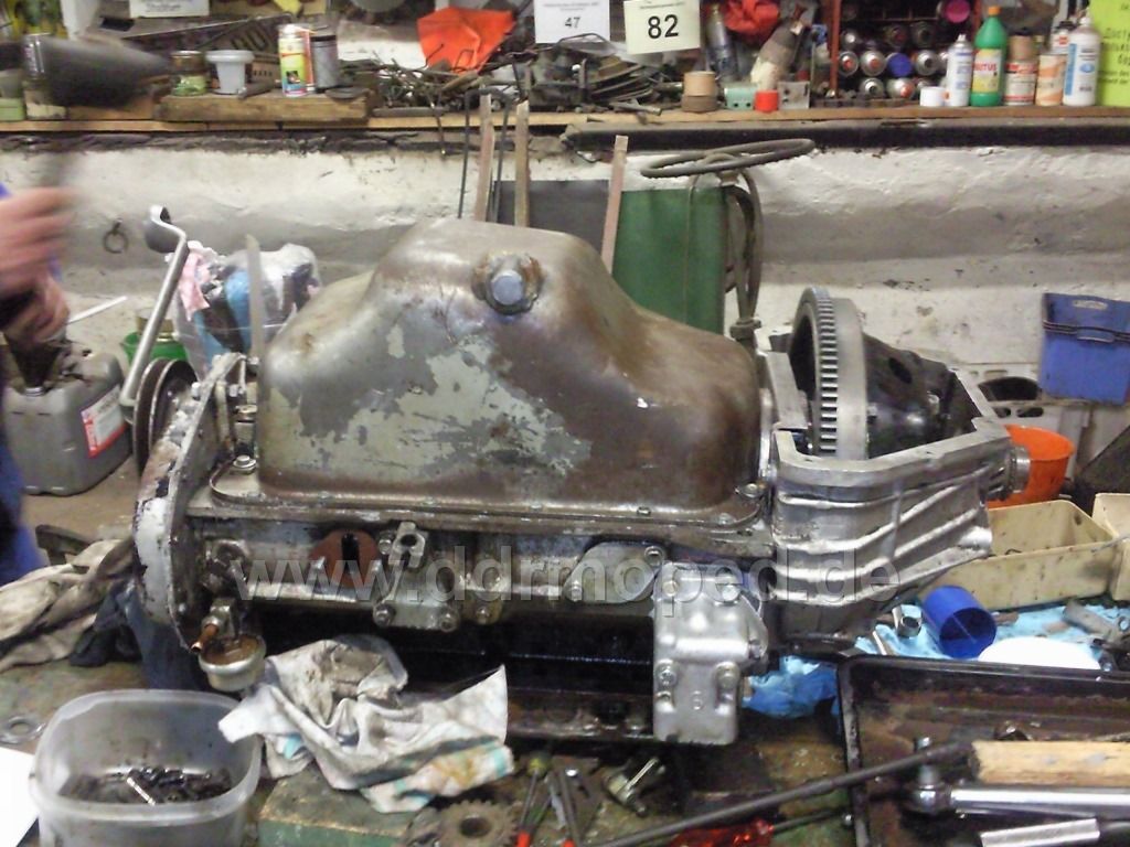

So liebe Leute,
In den letzten Tagen ging es natürlich weiter, so langsam ist Land in Sicht!!
Gestern kam die Ölwanne drauf. Sie ist abgedichtet über Korkstreifen. jeweils 2 gerade Stücke am Block, und 2 Bögen, welche um die Hauptlagerböcke gehen. Letztere bereiteten immer wieder Schwierigkeiten... Es empfiehlt sich, bereits vorgeformte Gummi-Bögen anstatt der originalen Korkstreifen zu nehmen, welche man erst in warmen Wasser aufweichen lassen muss. Nach mehreren Versuchen (und vorherigen ankleben der Gummibögen auf die Dichtflächen!) hat es dann geklappt. Ich hoffe, dass das hält...
Dann kamen Schwungscheibe, Kupplungsgehäuse, Kupplungsautomat wieder dran. Der Zylinderkopf ist ja auch schon fertig.
Geschrieben am: 12.01.2014, 22:08

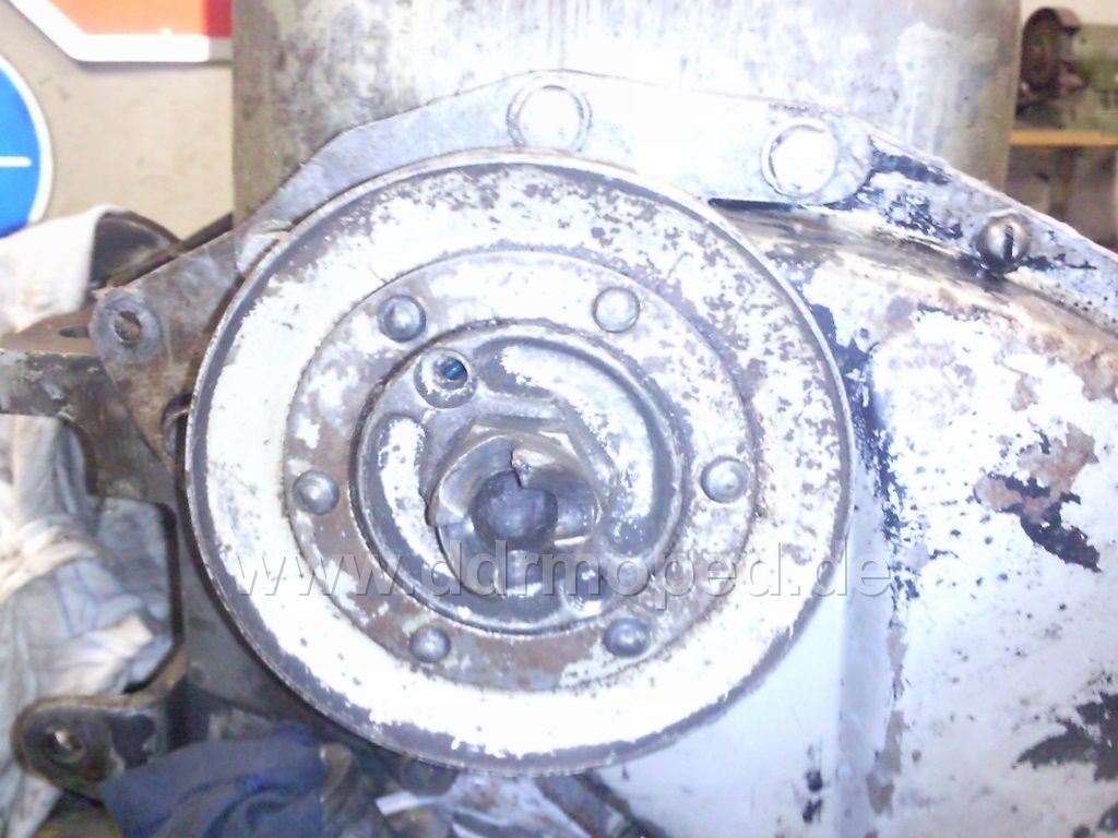

Im übrigen sieht auf dem obigen Bild einen kleinen, halbrunden Deckel rechts neben der Motoraufhängung. Er ist mit zwei 8er Schrauben festgeschraubt und geht in das Kurbelgehäuse. Dahinter sitzt die Nockenwelle, bzw. besser gesagt ein Schneckenrad, welches beim 408 ohne Funktion ist!
Beim 407, dessen Block und Nockenwelle nämlich identisch sind, ist dort der Abgang für den Scheibenwischerantrieb.
Ich könnte dort also eine kleine "Sonder-Peripherie" anschließen. biggrin.gif Bin für alle Vorschläge offen! man könnte dort z.B. den Kompressor für den Lowrider anschließen hmm.gif ... oder Hydraulik und Mähwerk laugh.gif ...
