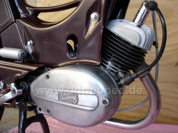

ich will mal das Thema noch etwas mit Bildern untermauern. Wolfgang hat ja dankenswerter Weise schon mal mit dem seltenen Stahlblech-Seitenblechen angefangen. thumbsup.gif
Hier nun der bekannte Gegenpart in Alu lackiert in Wagenfarbe.

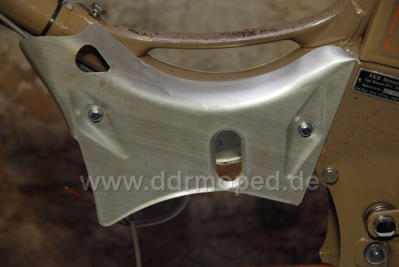

Geschrieben am: 12.01.2013, 15:48
...und in Alu eloxiert. Relativ deutlich ist die Eloxalschicht zu erkennen.

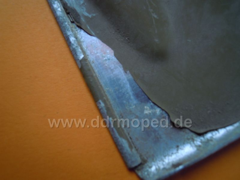

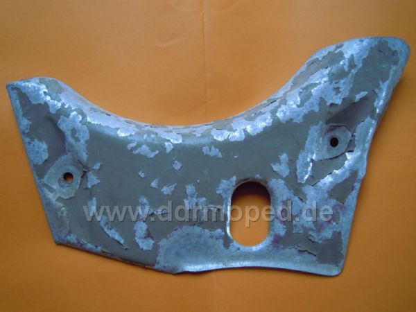

Geschrieben am: 12.01.2013, 15:52
Hier so ein typisches Alublech mit abblätternder Farbe. Das Alu ist unter der Farbe nicht eloxiert. Man sieht deutlich das blanke Blech. Der Durchgangsprüfer hat bei der zusätzlichen Kontrolle "piep" gemacht. wink.gif
Geschrieben am: 12.01.2013, 15:53
Es scheint also so, dass die Suhler für die Lackvariante besondere, also unbehandelte Alubleche verwendet haben.

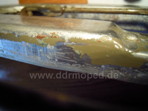

Ebenso beim Alu-Gepäckträger. Auch hier unter dem Lack blankes unbehandeltes Alu.

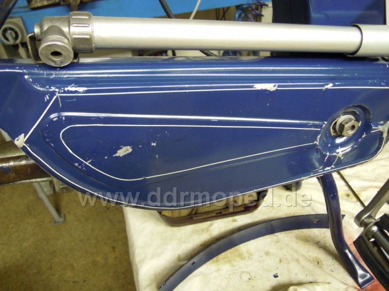

Geschrieben am: 12.01.2013, 16:04
Weiter mit dem Kettenschutz in Alu, lackiert. Anders als bei meinen 57er Teilen, ist der blaue Kettenschutz aber unter dem Lack eloxiert. ohmy.gif hmm.gif
Ich warte schon dringend auf Konsti. Der will noch Bilder vom eloxierten Kettenschutz beisteuern. wink.gif

QUOTE (der Lehmann @ 12.01.2013, 15:48)
Und, - hat der Durchgangsprüfer bei der zusätzlichen Kontrolle "piep" gemacht?
