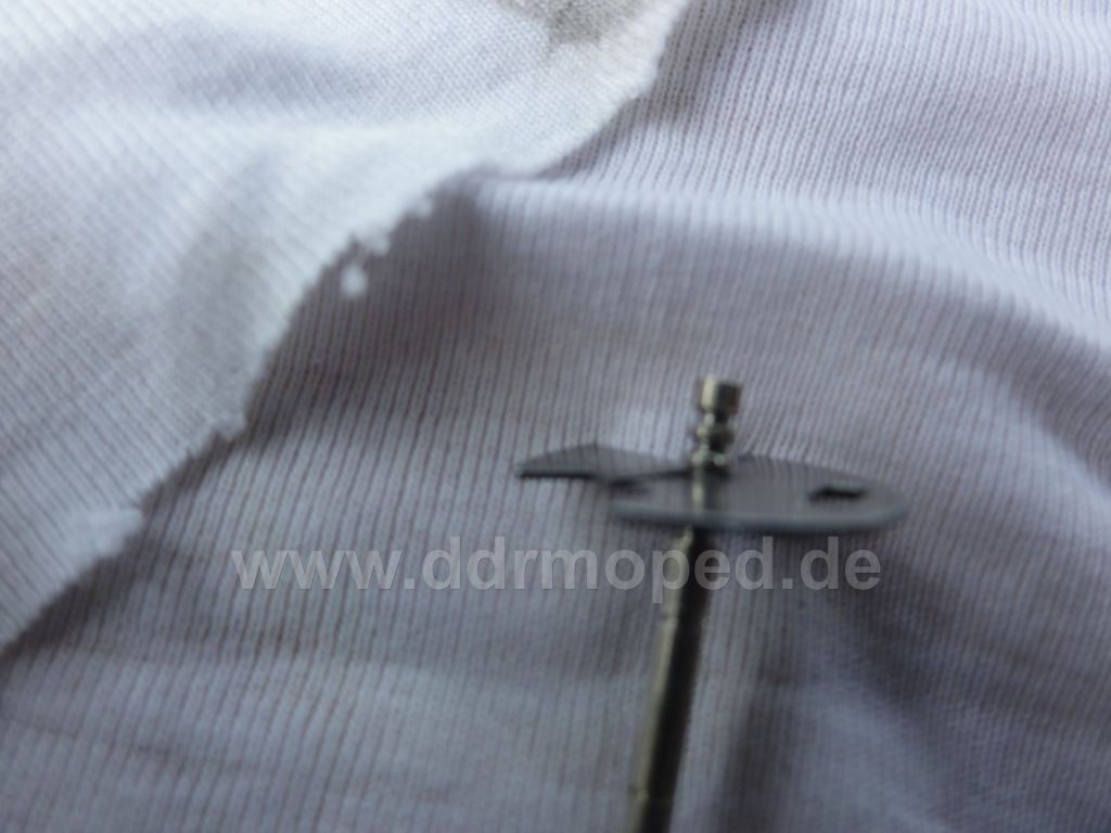

Jetzt habe ich den Nadelhalter in die 3. Kerbe von oben gebracht. OK?

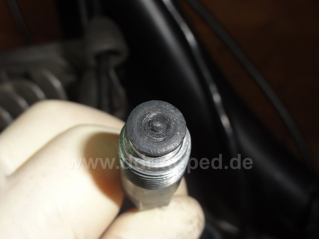

So jetzt noch die Ansicht des "Frümpels" des Startvergasers. Sieht, nach meinem Empfinden, unauffällig aus.

Jo, der Frümpel sieht noch ok aus, aber an deiner Teillastnadel müssten 2 solche Plättchen sein, sie durch Nasen zusammengehalten werden. Hab leider kein Bild, um es zu veranschaulichen, aber in deinem Schwalbenbuch müsste man das sehen. Aber ich denke das geht erstmal auch so.
Außerdem gehört das Nadelplättchen in die 3 Kerbe von Oben. Ob das die richtige Teillastnadel ist, waage ich auch zu bezweifeln.
Kein Wunder, dass es nicht richtig funktioniert.
Den Gummipfropfen vom Starterschieber solltest du mal anders rum in den Kolben stecken oder gleich gegen einen neuen ersetzen. So fit ist der ja nun wirklich nicht mehr.

hmm.gif In meiner KR51/2 ist der reguläre Vergaser 16N1-12 eingebaut. Welche Teillastnadel gehört da hinein; es gibt da verschiedene bei Dumcke. Nadelhalter und Gummidichtung tausche ich auch gleich aus. Mal sehen, ob ich da weiter komme.

Die Schwalbe-Vergasernadel hat die Nr. 08 => *Klick!*
Ein neuer Schwimmer ist auch nur Pfennigkram. Tausch den am besten auch gleich mit.
