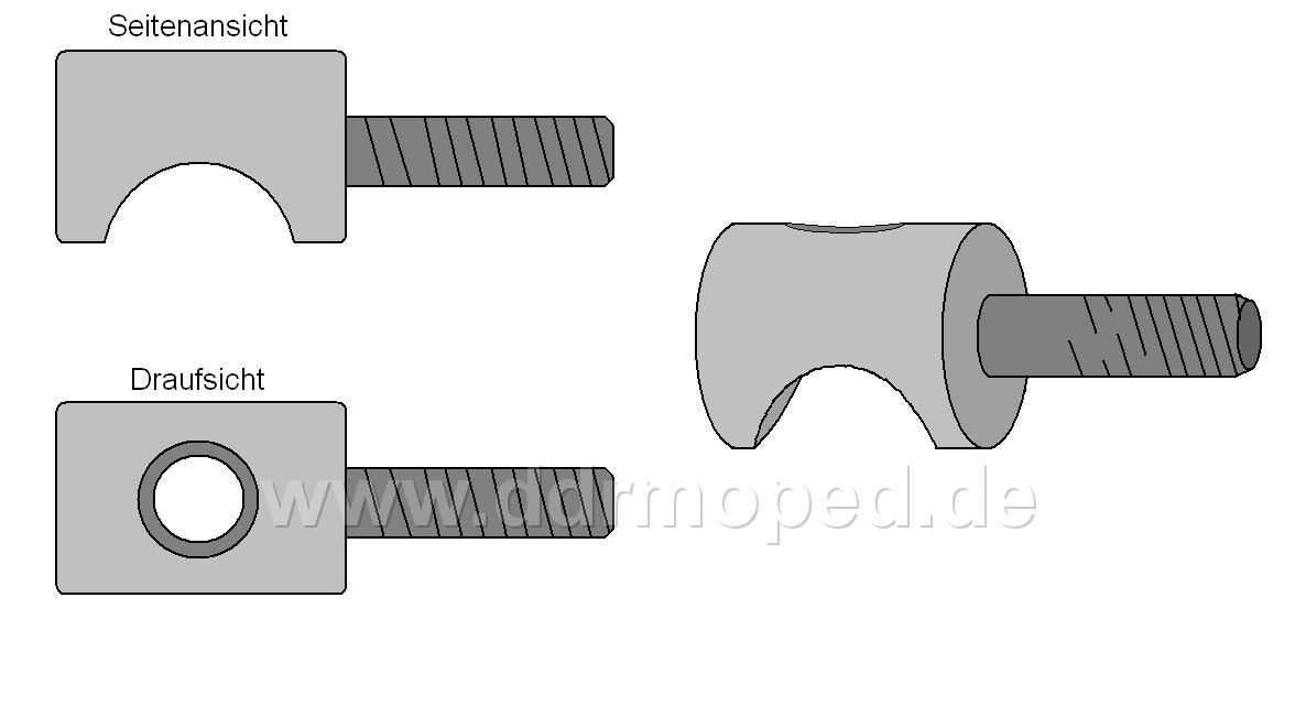

Ich habe mich mal eben an Paint versucht um zu verdeutlichen, um welche Art Adapter es hier eigentlich geht.
Es ist ein kleines Graugussteil mit einem Gewindestift zur Aufnahme der Bremse und einer vertikalen Bohrung zur Befestigung mit der Schutzblechschraube. Der Körper hat eine unten eine halbrunde Aussparung um so mehr Auflagefläche an der Rahmenquerstrebe zu erhalten.
Zwar hab ich ein solches Teil nicht mehr, aber ich hatte damals eines an meinem IFA Touring verbaut und hab das Teil noch gut vor Augen. wink.gif

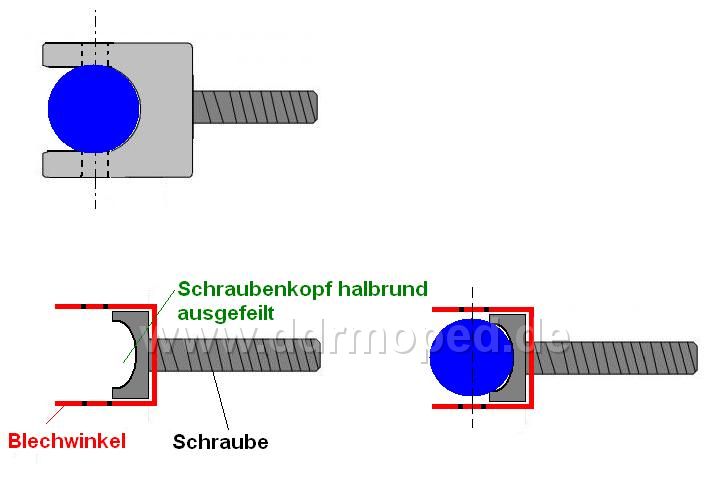

Geschrieben am: 10.01.2013, 16:25
Beiträge: 4399
Falls du keine Schutzbleche dran hast, dann sollte das zu fertigende Teil vielleicht besser so aussehen wie die im Bild obere Skizze.
Oder du feilst einen Schraubenkopf halbrund aus und befestigst den dann mit einem selbstgefertigten U-förmigen Blechwinkel aus 2 mm-Blech. (untere Skizzen)
caro1
Geschrieben am: 10.01.2013, 23:43
Beiträge: 4
Mitgliedsnummer.: 6096
Mitglied seit: 31.12.2012
Sau gute Idee , aber nimmt der Winkel die Kräfte auf beim Bremsen , bin oft mit ordentlich Gepäck unterwegs ? hmm.gif
