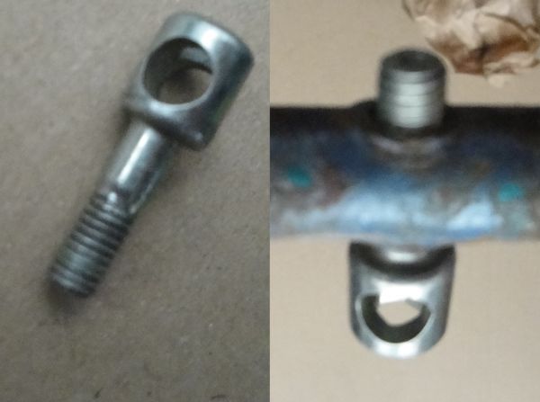

QUOTE (Jenenser @ 08.09.2025, 20:52)
... Man könnte nun die Schraube im Blechteil noch verschweissen/verlöten, falls sie gar zu sehr umherschlabbert ...
Ich habe den Schraubenkopf nicht nur an der Anlagefläche zum Steg, sondern in seiner Kontur auch zum Blechteil hin sehr genau mit der Schlüsselfeile angepasst. Wie man sieht, hat das Blechteil an der Stelle, wo der Schraubenkopf sitzt, eine kleine rechteckige "Ausbuchtung", perfekt, wie dafür gemacht.
Aber natürlich hast du recht. thumbsup.gif Man könnte im Bedarfsfall den Schraubenkopf innen noch mit zwei Schweißpunkten sichern, bzw. verstärken.
Eventuell kann man da im Blech ja auch eine 90° Senkung einbringen und eine M6-Senkschraube dann innen sogar komplett verschweißen. Platz ist durch die "Ausbuchtung" ja vorhanden.

Geschrieben am: 13.09.2025, 14:55
Beiträge: 4435
Gerade habe ich überlegt, ob man dieses Befestigungsteil vom Gepäckträger überhaupt raustrennen muss.
Eigentlich könnte es doch auch reichen, dieses Blechteil am Gepäckträger nur um 90° nach vorn zu schwenken. Die vorhandenen Löcher passen ja perfekt, und man könnte so den Gepäckträger gleich mit montieren, ohne ihn zu zerflexen. So muss man nur den Schraubenkopf einpassen, oder eben halt reinschweißen, wenn man will. Fraglich ist nur, ob der Platz dafür reicht bzw. der Gepäckträger irgendwie im Weg ist und stört. hmm.gif
Außerdem werde ich bei Gelegenheit mal dieses Teil hier unten ausprobieren, ob das vielleicht auch als Halter für die Felgenbremse geeignet wäre.
