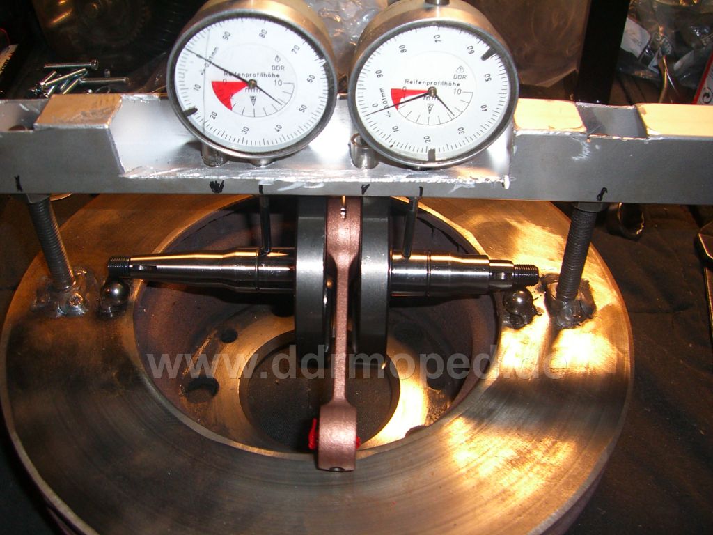

Im Anhang ein bild von der Kleinen Kurbelwellenrichtanlage diese ist nur zur Rundlaufüberprüfung da und funktioniert einwandfrei.
Nicht das ihr denkt das ich nur hochstaple.

Die Kurbelwelle liegt mit den Gewinden auf 4 Stahlkugeln auf. cry.gif Jetzt frage ich mich ganz verwundert, was da die Messuhren mit 1/100 Genauigkeit anzeigen sollen. hmm.gif Doch nicht etwa den Rundlauf der Welle? hmm.gif
Vielleicht kann hier mal ein gelernter "Metaller" was sagen. huh.gif hmm.gif Ich habe keine Ahnung von sowas.

Die Kurbelwelle liegt mit den Gewinden auf 4 Stahlkugeln auf.  cry.gif Jetzt frage ich mich ganz verwundert, was da die Messuhren anzeigen sollen.  hmm.gif Doch nicht etwa den Rundlauf der Welle? hmm.gif
Das sieht man hier vielleicht schlecht die Kurbelwellengewindegänge liegt aber in einer kleinen Blechschale.
Das Messgerät arbeitet sehr genau.
Als wir es bauten haben wir es extra überprüfen lassen.
ich hab das jetzt nur provisorisch zusammengesetzt um euch erstmal ein Bild zu Zeigen da dieses Gerät zur Zeit außer Betrieb ist ist wie gesagt nur zum nachprüfen da es genau arbeitet.
Seitlich greifen dann in die Löcher noch 2 Haltestangen.

o.k, ich dachte immer, für die Wellenaufnahme wären die Zentrierungen da. Gut, man(n) lernt nie aus. huh.gif cool.gif

Ja das stimmt ich meinte die Löcher ( na gut Besser gesagt Bohrungen ) an den Gewindegängen da wird es nochmal mit Haltestangen befestigt.
Die größeren Löcher sind zu Zentrierung das ist richtig

War das ding mal ein Stück Bremse?
Jedenfalls werden da die Zentrierbohrungen der KW benutzt.
