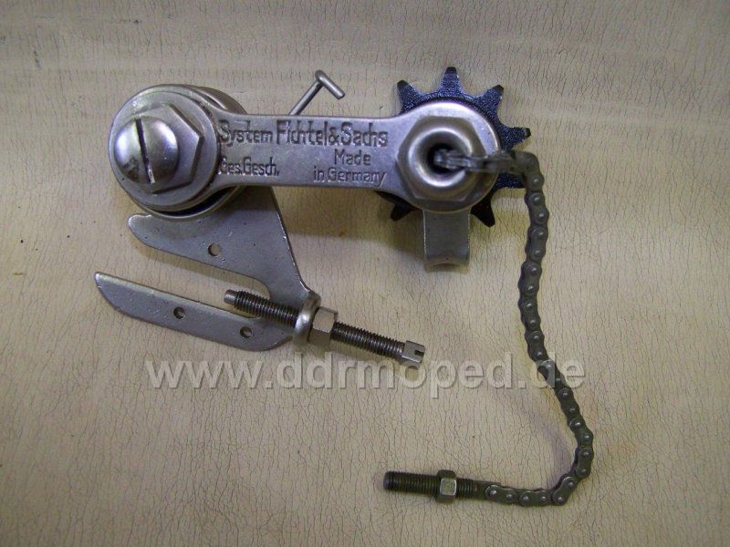

wäre das die richtige?
Das Bild ist nicht mir, darf ichh aber zur Identifizierung benutzen wink.gif

Ja das ist so eine Schaltung aus der Zeit, die Kettenschaltung von Fichtel und Sachs kam ca. 1938/39. Ja so eine Kettenschaltung das wärs, schau doch mal nach was auf dem Ritzel für eine Markung und Jahreszahl steht.

Edit : da steht "in Germany" ist aber leider undeutlich, bei W-Germany wärs dann sicher keine End 30er Ausführung.
Ja schau mal auf die Markung u.a. auf dem Ritzelpaket.

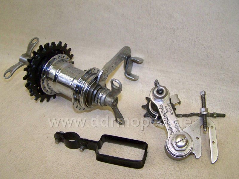

DANKE!! Jungs, anbei noch paar größere Fotos

was mich stutzig macht sind die Ritzel, an sich ist die Schaltung neue alte Lagerware

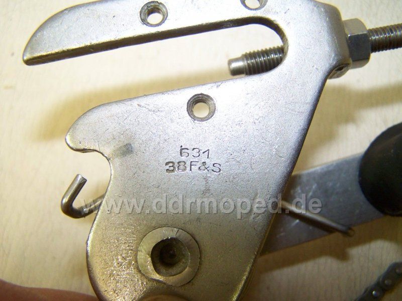

schaltwerk

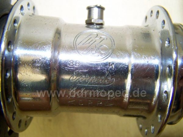

Rückseite

Wichtig sind auch die Nieten , die zur Befestigung benötigt werden.
was für eine Stempelung hat den der Ritzelpaket an deiner Nabe am Rad, wenn da gar nicht ende 1938 oder 39 steht sondern eine viel jüngere, dann hat damals jemand die zu dem Punkt erst gekauft.
Ich habe am Sonntag ein Sigurdrad in Halle geholt und auch an diesem Rad ist ein 3 fach Ritzel dran für eine Kettenschaltung aber 1936 hatte Fichtel und Sachs noch keine, denn sie kam ja er später.

Das ritzel ist eigendlich nicht so wichtig, da habe ich eines auf meiner Nabe - aber es macht einen unrunden eindruck, ein erleichtertes Kettenblatt zu dem Baujahr _uhm.gif

Ich meinete was für eine Jahreszahl auf dem Ritzel steht da noch an dem Rad drann ist, die Zahl die da drauf steht, könnte auch das Jahr sein in dem das Rad 3 Gang Kettenschaltung auch sein kann. Der Umwerfer kann später ja erst als Ersatz angebaut worden sein.

Passt doch ganz gut zusammen die FuS Kettenschaltung aus dem Jahr 1938.
Hast du dich bei scheunenfun.de schon eingelesen?
34 gab es die erste Kettenschaltung aus Schweinfurt.
