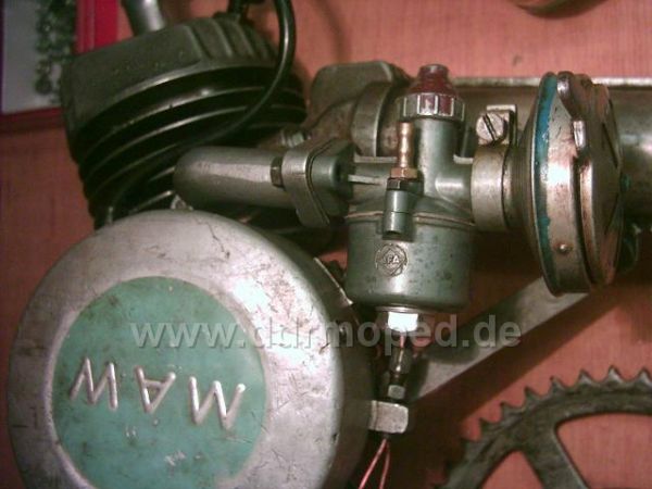

Wollte mich mal langsam an mein MAW Projekt wagen.
Als erstes habe ich die Vollzähligkeit der Anbauteile kontrolliert.
Motor und Vergaser (IFA) und Auspuff ist da komplett. Als Vergaser werde ich wohl zuerst einen SR2 Vergaser nehmen weil der seltene Schwimmer im Vergaser an der Halterung defekt ist.
Die lange Motorhalterungstrebe ist auch vorhanden. Tank komplett ist auch vorhanden.
Als Fahrrad wollte ich ein altes Mifa Rad nehmen mit Hebelbremse vorn und
einen Sattel drauf der aussieht wie ein SR2 Sattel bloß mit zwei dicken Federn hinten dran. (Bilder hänge ich mal später ran)
Was mir definitiv erstmal fehlt ist:
Gasgriff
Kupplungsgriff
Dekompressionshebel
Bowdenzüge
Kettenspanner
Kette
Wenn Ihr Bilder von original Teilen habt die mir fehlen , hängt sie bitte unten mit ran. rolleyes.gif

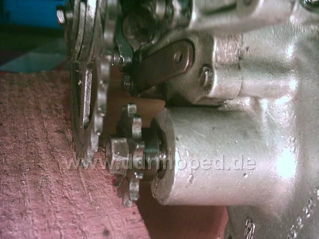

Bei den Kettenzahnräder fiel mir auf das die Zahnräder unterschiedlich dick sind. Ist das normal? Was brauch ich da für eine Kette??

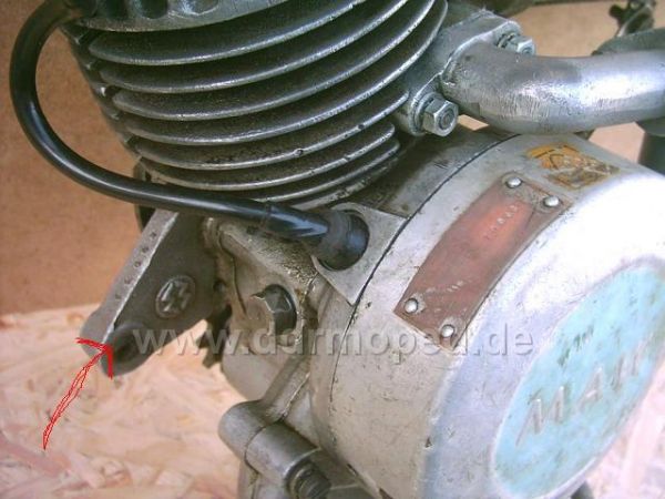

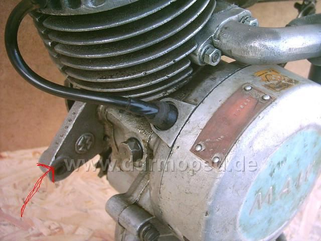

Hallo Gemeinde!
Weiß jemand was an dieser Halterung rankommt? (siehe unten)
Oder hat jemand auch ein Bild dazu?
Gruß Steffan
ENIGMA
Geschrieben am: 03.02.2013, 11:58
Beiträge: 2376
Mitgliedsnummer.: 2215
Mitglied seit: 11.05.2009
Hallo,an diie Gusshalterung kommt rein gar nichts drann,das hängt einfach damit zusammen,das der MAW Motor eine Kopie vom Hilfsmotor Hersteller AMO ist guck mal hier.
Die Magdeburger haben damals einfach aus Spargründen die Gussform fast unverändert übernommen,damit ist noch das Guss Überbleibsel der eigentlichen Halterstrebe vom Motor AMO am MAW Motor ein funktionsuntüchtiges Relikt,,der zweite kleinere Nachfolgermotor vom MAW hatte das dann nicht mehr,da musste 1955 auf Beschluss der Partei 1000 Gramm Metall gespart werden,erfolgreich wie schon vorgenannt. biggrin.gif
Wenn Du einen IFA Vergaser Schwimmer benötigst,sende ich Dir gerne einen zu.
Ja,die Kettenräder sind unterschiedlich dick,warum das so ist weiss ich ehrlich gesagt auch nicht,vermutlich reichte es einfach aus,wenn das Primärritzel kräftig ausgelegt ist,und das die Kette nicht an Speichen oder Rahmen schleift,vieleicht war es auch eine Gewichtssache,wobei das da bei den paar Gramm kaum noch eine Rolle spielte...
Bowdenzüge mache ich mir immer selber,Du kannst sie gerne bei Hühnerschreck.de/shop kaufen,so auch den Motorkettenspanner vom MAW!,doch wenn du darin geschick hast,dann hätte ich noch graue originale DDR Bowdenzug Hülle in Meterware da,das passt besser als schwarz an alten Fahhrädern.
Eventuell wäre auch noch irgentwo eine Kette da,muss ich mal nachschauen,die mach ich Dir dan sonst gleich auf die richtige Länge,suchst noch Kettenspanner auch fürs Fahhrad? Gasgriff und Dekohebel sind Goldstaub,da schau mal wenn du kannst auf Teilemärkten rum,vergiss Ebay,das ist unormal was man das zahlt.
Wenn Du in der Nähe Freital/Dresden wohnst,helfe ich Dir auch gerne vor Ort.
mfg Enrico
