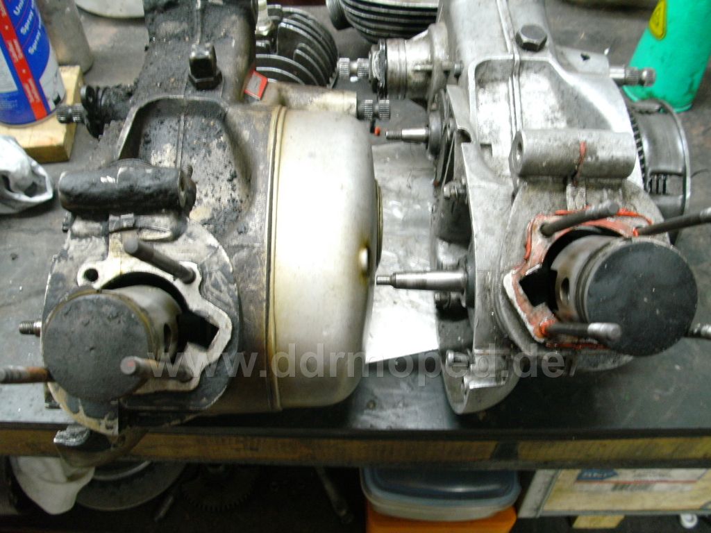

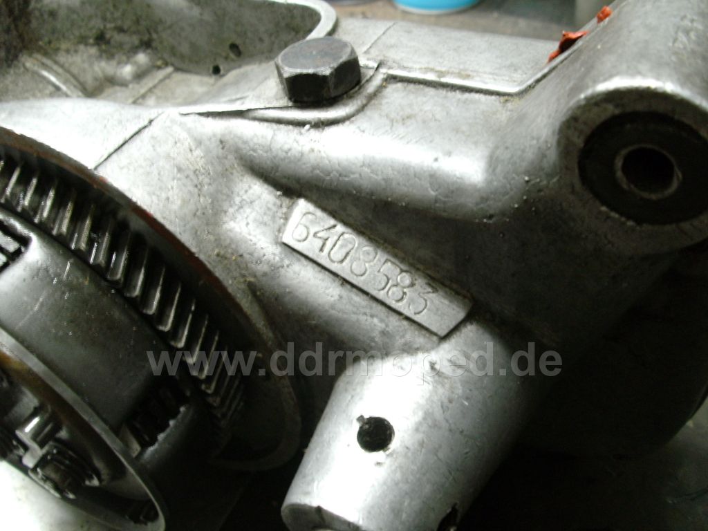

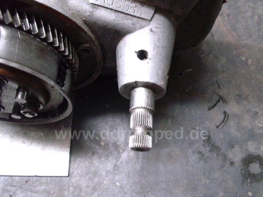

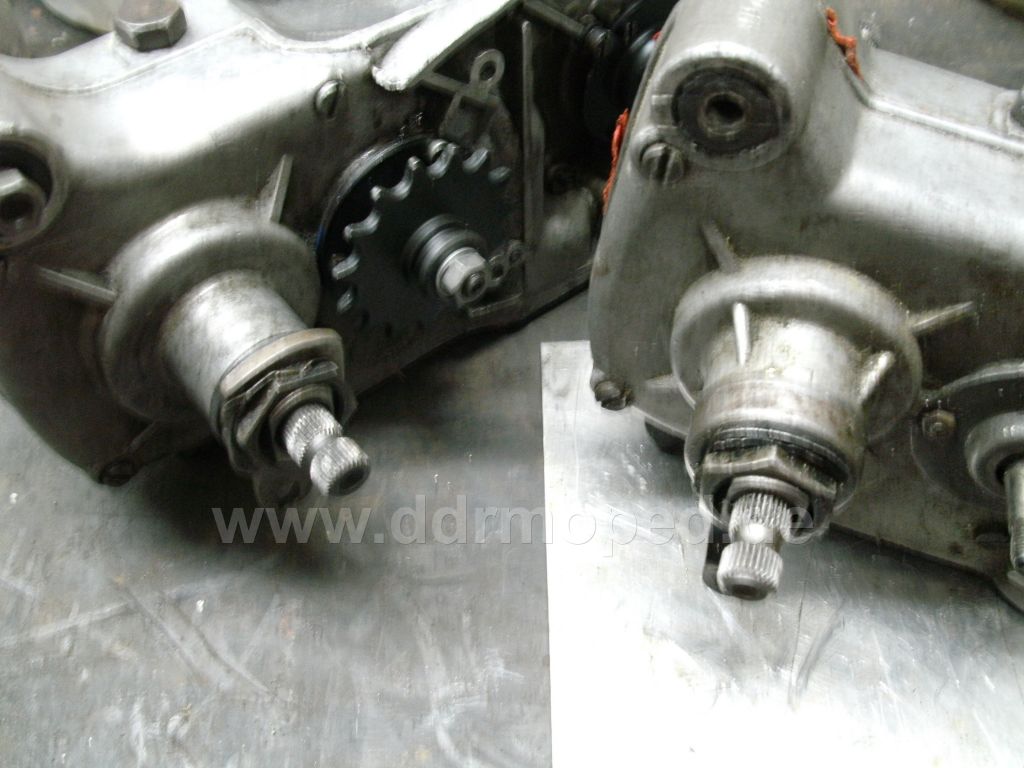

Zylinder demontiert ,Kolbendurchmesser ca. 45,50, Hub wie original und am ganzen Motor kein Hinweis zwecks Guss oder Herstellerfirma nochmal Vergleich Original Simson und Amsel ?.mfg

Hallo , da scheinbar doch etwas Interesse besteht setze ich noch 1-2 Bilder dazu.Der Stehbolzen abstand beträgt 45 mm also genau wie bei späteren Vogelserie und da kommt eine Vermutung oder Verdacht auf. Habe mal einen Gebläsekopf aufgesteckt würde bei ori. RH 50 motoren nicht machbar sein.mfg
