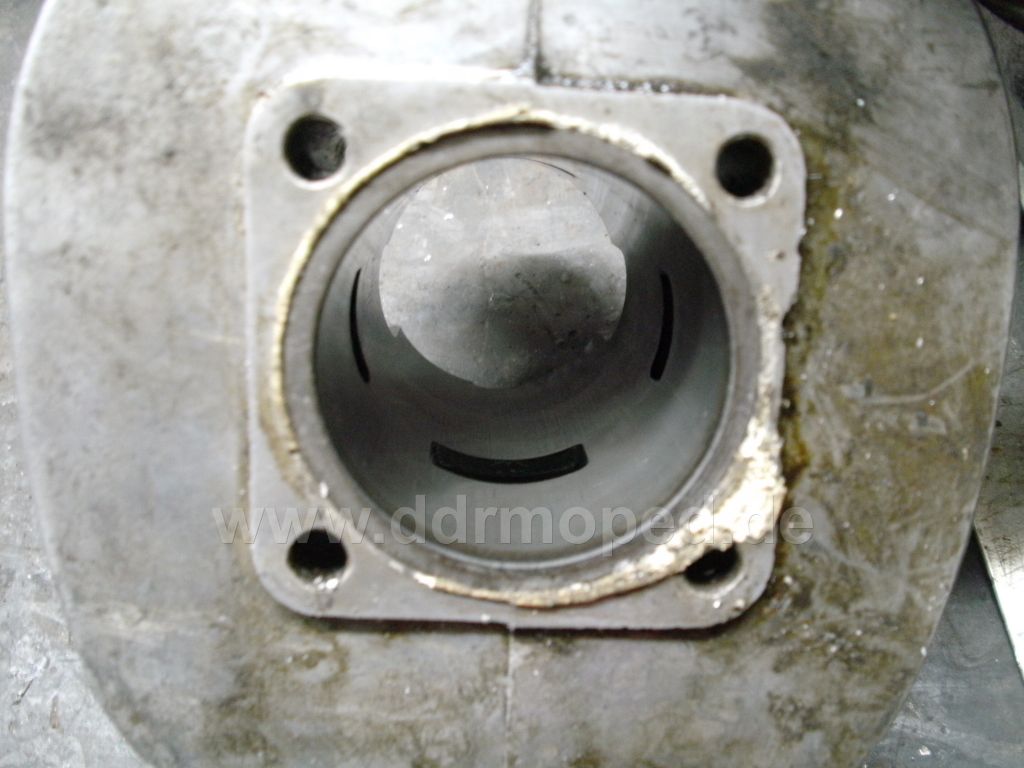

Aluzylinder mit Gussbuchse,Steuerzeiten sehr zahm wird eine Traktorcharackterristik haben. Soll heissen viel Schmackes ab Leerlaufdrehzahl. cool.gif

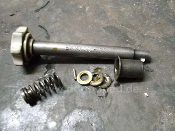

Grüsse aus Bad Duerrenberg
andi2
Geschrieben am: 10.02.2013, 05:46
Beiträge: 3187
Mitgliedsnummer.: 1290
Mitglied seit: 31.05.2008
Obwohl ich nicht unbedingt unter Muskelschwund leide und Originalwerkzeug verwendet wird war das entfernen der 3-fach "verstärkten" Kupplungs federn nicht gerade leicht.Der Motor muss also doch etwas Dampf haben. cool.gif

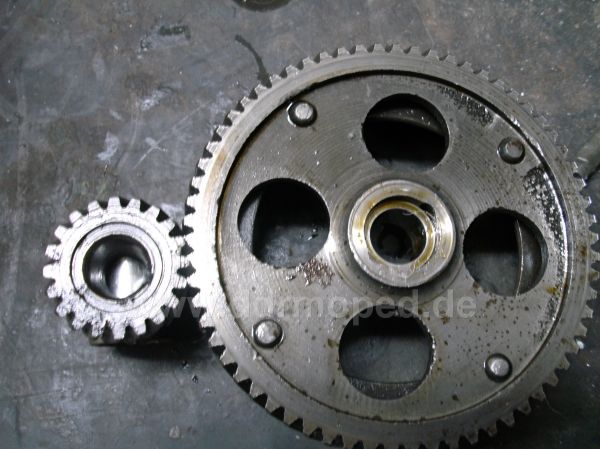

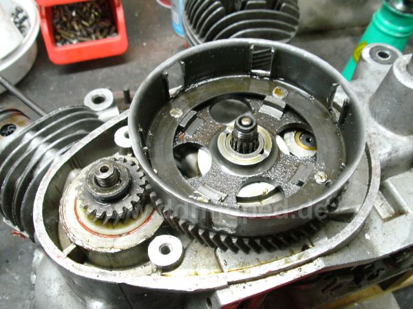

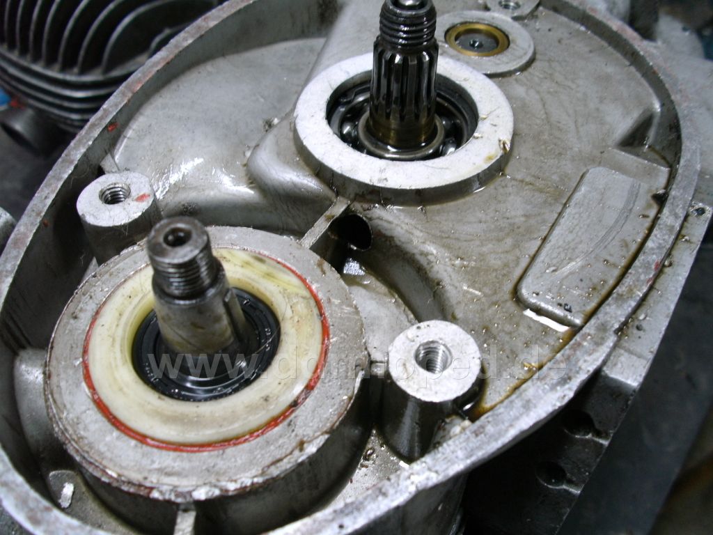

Die Durchbüche für die Ölversorgung Kupplung sind auch anders.Man beachte auch den "Adapterring" aus Miramid zur Aufname des Simmeringes.mfg cool.gif

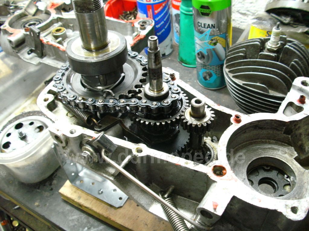

Das Innenleben würde mich jetzt auch sehr intressieren. wink.gif Los andi, zerleg ihn. laugh.gif
Zwei Vermutungen: Die DDR und auch Rumänien waren im RGW.
1. Entweder Simson hat die Teile nach Rumänien geliefert oder
2. Der Motor wurde nach Vorgabe Rumänien in Suhl zusammengeschmiedet.
2. glaub ich nicht so recht, da die Motorproduktion zu Rh-Zeiten in Sömmerda stattfand.
Ob Sömmerda im Fahrzeugkombinat war, weiss ich nicht. Ich glaube eher nicht, da die Motorenproduktion als ungeliebtes Kind nur ein Teilbereich war.

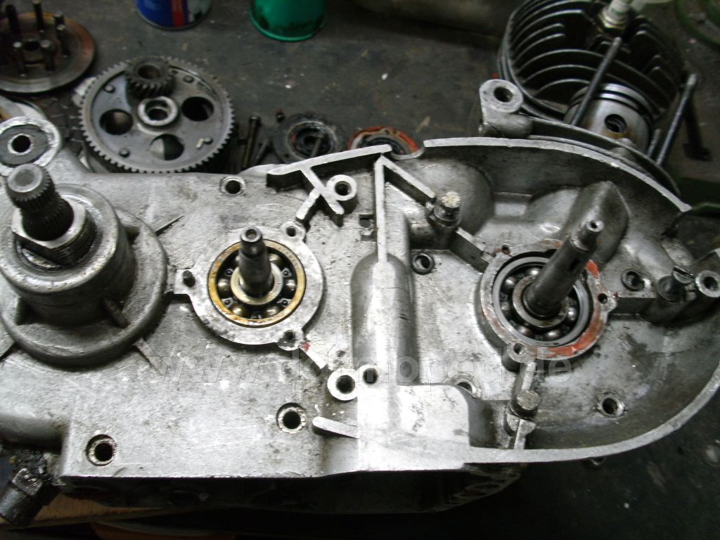

Hallo,auf Wunsch noch mehr Bilders.Nachdem das Sammelsurium an Gehäuseschrauben entfernt ist steigt die Spannung ins unermessliche. mfg

Nichts neues im Osten.mfg
