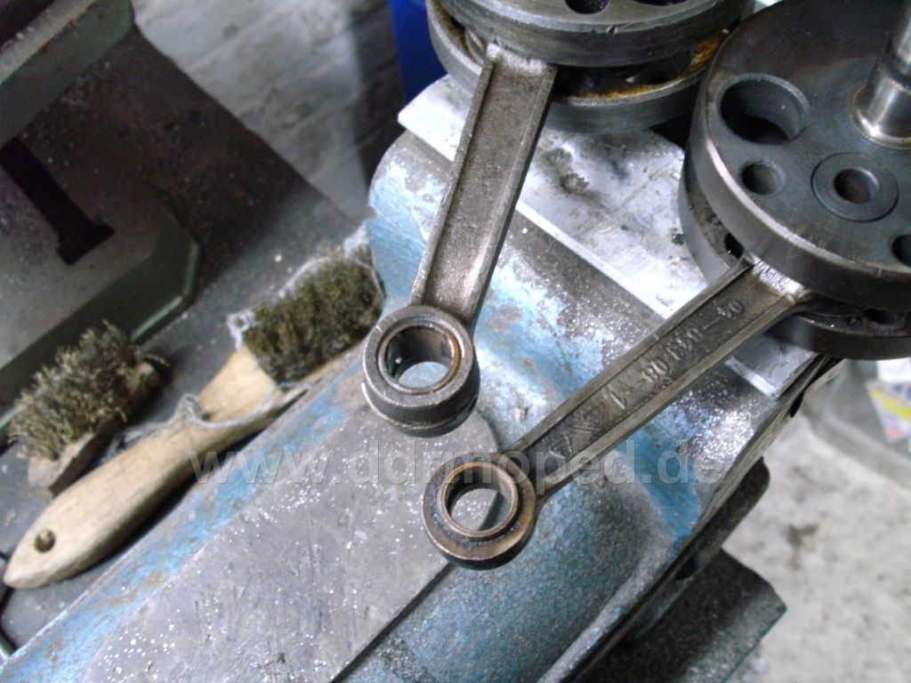

Unterschiede an der Kurbelwelle,das Pleul hat keine Kennzeichnung und ist unterhalb des oberen Pleullager etwas stärker .Kommt auf dem Bild leider nicht so rüber.mfg

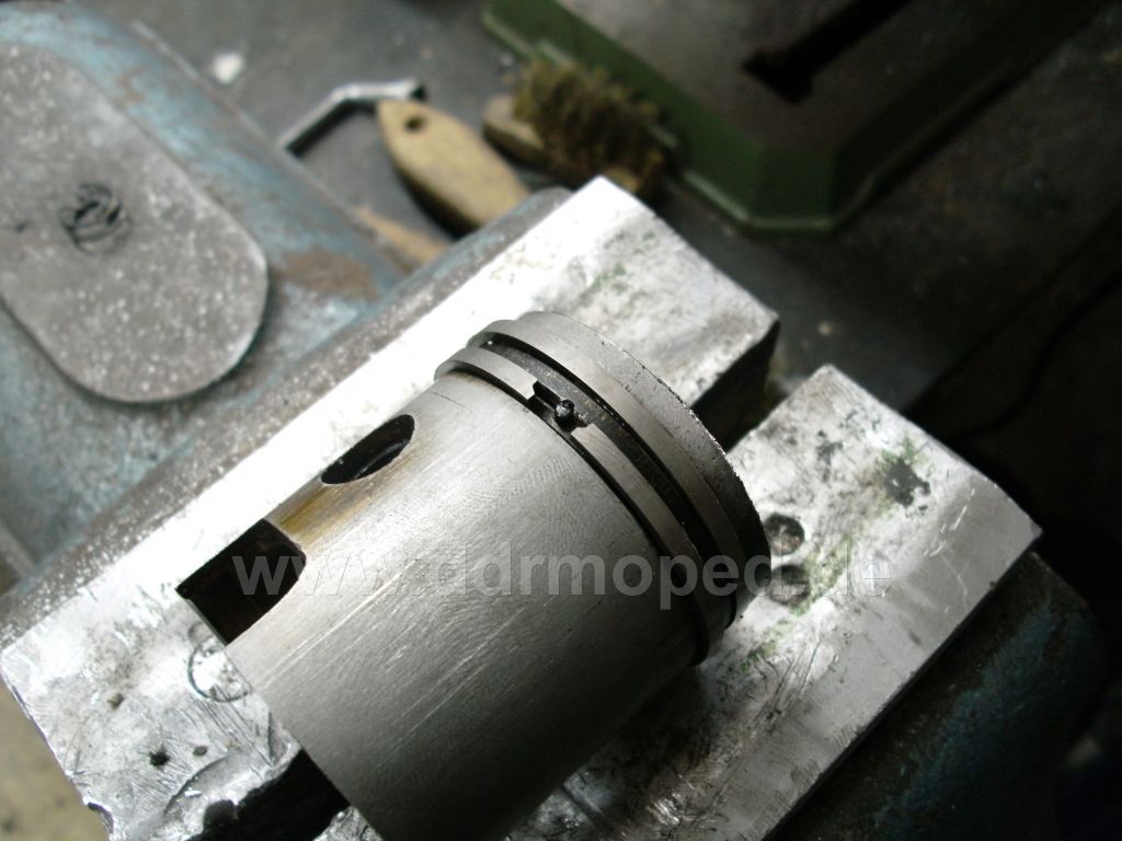

Der Kolbenring ist zeittypisch verstiftet und der Kolben noch verwendbar.Kompressionshöhe ist mit Rh 50 und spätere Vogelserie identisch.Die geschichte des Motors reime ich mir so zusammem.Es wurde ein Rumänischer Karparti-Motor von Kickstart auf Pedalstart umgebaut,das andere wäre der Motor an sich selbst.Könnte es sein das Simson das Projekt komplett als Nachfolge für den SR2 in der Schublade hatte?Die Rumänische Fahrzeugindustrie ist und war nicht unbedingt für Eigenentwicklung bekannt und hat solch "abgelegtes"Projekt sicher gern angenommen.Vieleicht war auch der Nachfolger Star,Schwalbe eher serienreif so das dies Projekt nicht mehr benötigt wurde.Vielleicht gibt es noch andere Meinungen.mfg andi cool.gif

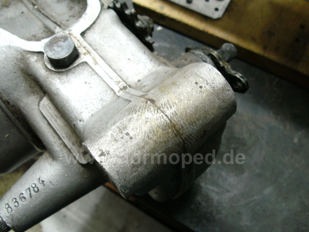

Hallo,habe einen Motor zur Inspektion bekommen.Auf der Suche nach der Paarungsnummer wurde ich an der üblichen Stelle nicht fündig.Nur grob verschliffenes Alu.mfg andi

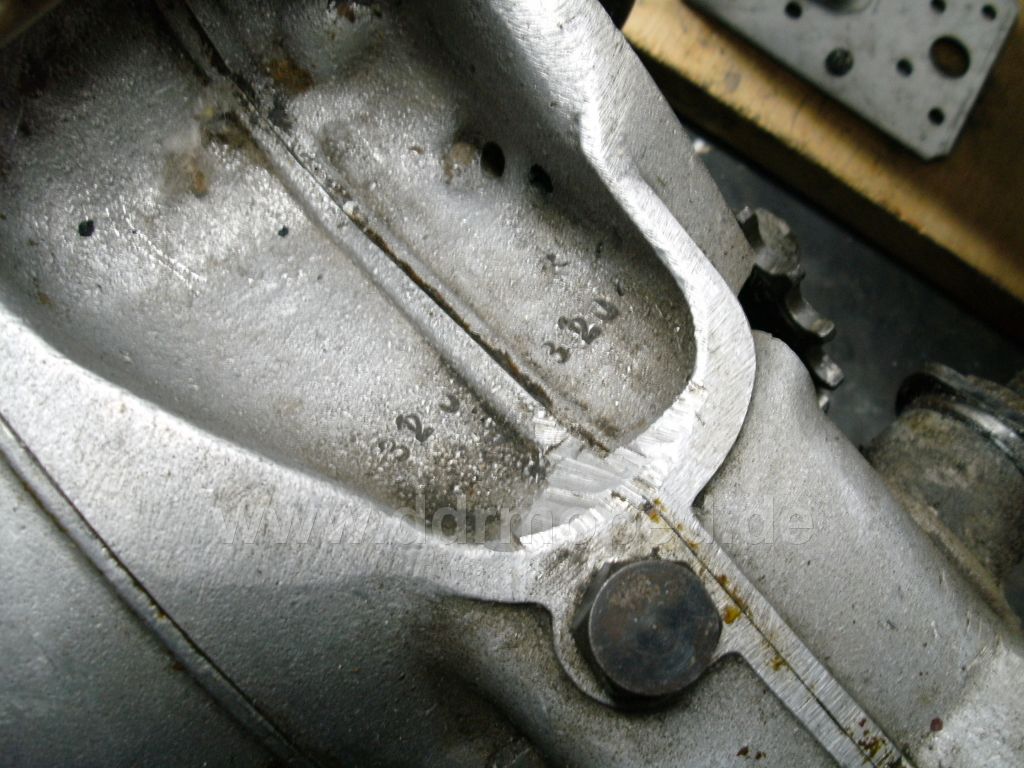

Aber in der Vergaserwanne.Sieht recht original aus.mfg
