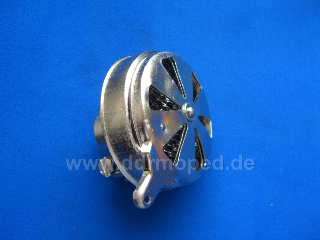

Da es normalerweise nur noch blau gelb und schwarzzink gibt und man den Farbschimmer immer irgendwie sieht, empfehle ich chemisch Nickel.
Wie galvanisch Nickel aussieht teste ich noch.
Hier mal ein Beispiel eines Ersatzteils mit einer vorher mehr oder weniger glatten Oberfläche. Also vorher nix gemacht ausser gereinigt. Nix geschliffen gestrahlt oder sogar poliert. Was "rauh" ist wird matt, was "glatt" ist glänzt.
Wenn vorher richtig glatt geschliffen wird, sieht das dann wie DDR-Chrom aus.
MfG Tino

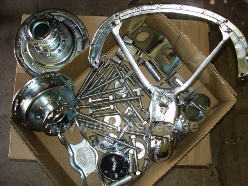

Moin Karl,
gehe am besten zur Fa. Hentschel in Dresden und lasse dich beraten. Ich lasse dort immer alle ehemals verzinkten Teile machen. Die haben ein neues Verfahren mit der internen Bezeicnnug "Zink-Dickschicht". Die Zinkschicht ist Korrosionsbeständiger (da dicker) und optisch besser als Blauzink.

.. und hast Du einen Preis für zB. Deinen Karton vom Bild ?
Wenn es dort vernünftige Preise gibt....
