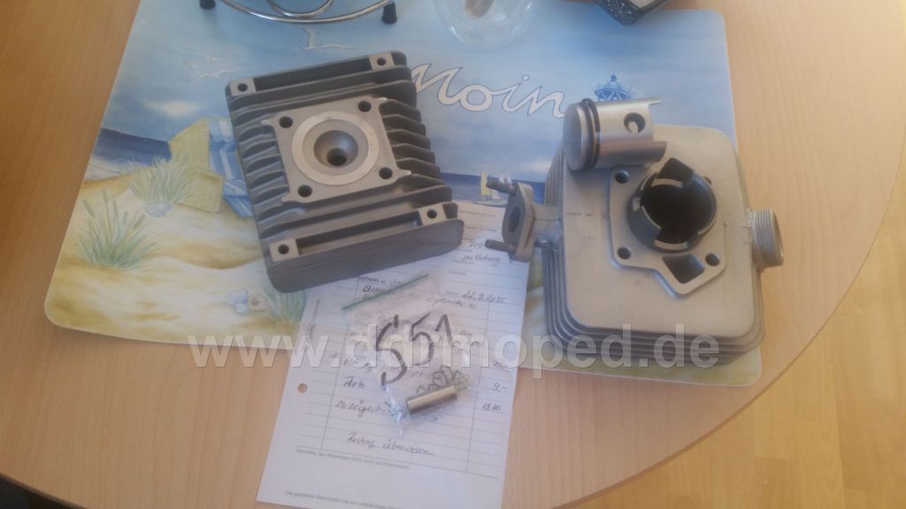

Moin,
mein DDR Zylinder und Kopf sind zurück aus Magdeburg. Hier mal Bilder bevor ich ihn verbaut habe.
