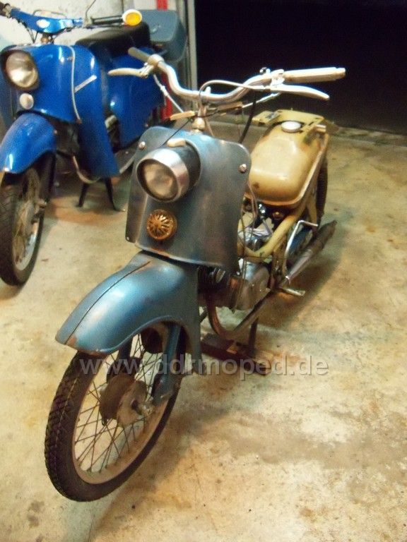

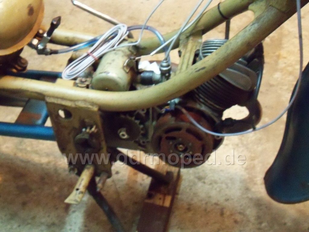

So, heute ein wenig weiter geschraubt!
Als erstes mal das neue Polrad eingebaut und Zündung eingestellt! Danach den Motor eingebaut!

Zuvor hatte ich das Hinterrad und Vorderrad eingebaut! Hoffe das es so passt! Bin mir nicht so 100prozentig sicher, ob speziell das Hinterrad richtig sitzt!

Dann den Lenker bestückt, mit Gasgriff/-armatur und der Schaltungsarmatur...
Weiter die Bowdenzüge angehängt! Ihr werdet allerdings sehen, dass das alles erst mal provisorisch ist, hatte heute ein Ziel...

und dann ging´s an die Elektrik...
zwischendurch noch den Auspuff montiert...
und schon schnatterte der Vogel!! Tagesziel erreicht....

sicher warst Du stolz wie Bolle als der Urvogel zum ersten mal wieder "schnatterte". Ich war beim Zusammenbau meines KR50-Projektes auch tagelang ganz euphorisch. biggrin.gif
Bei Bowdenzügen und Elektrik hast Du gleich den kompletten Rundumschlag gemacht und alles gegen neue Teile ausgetauscht. War wirklich nichts mehr rettbar?

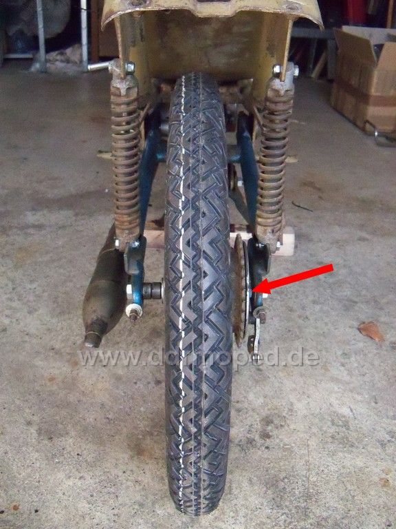

Das Hinterrad sieht auf dem Bild aus, als wäre es nicht mittig eingespeicht - also das Ritzel zu weit aussen - kann aber auch täuschen. Am Ende sollten beide Reifen und beide Ritzel fluchten.
Wirst Du den Motor nochmal rausnehmen? Wäre 'ne gute Gelegenheit zum Reinigen und Ölen der hinteren Schwingenlagerung - wenn die dreckig ist und trocken läuft, wird sie nicht mehr lange halten.

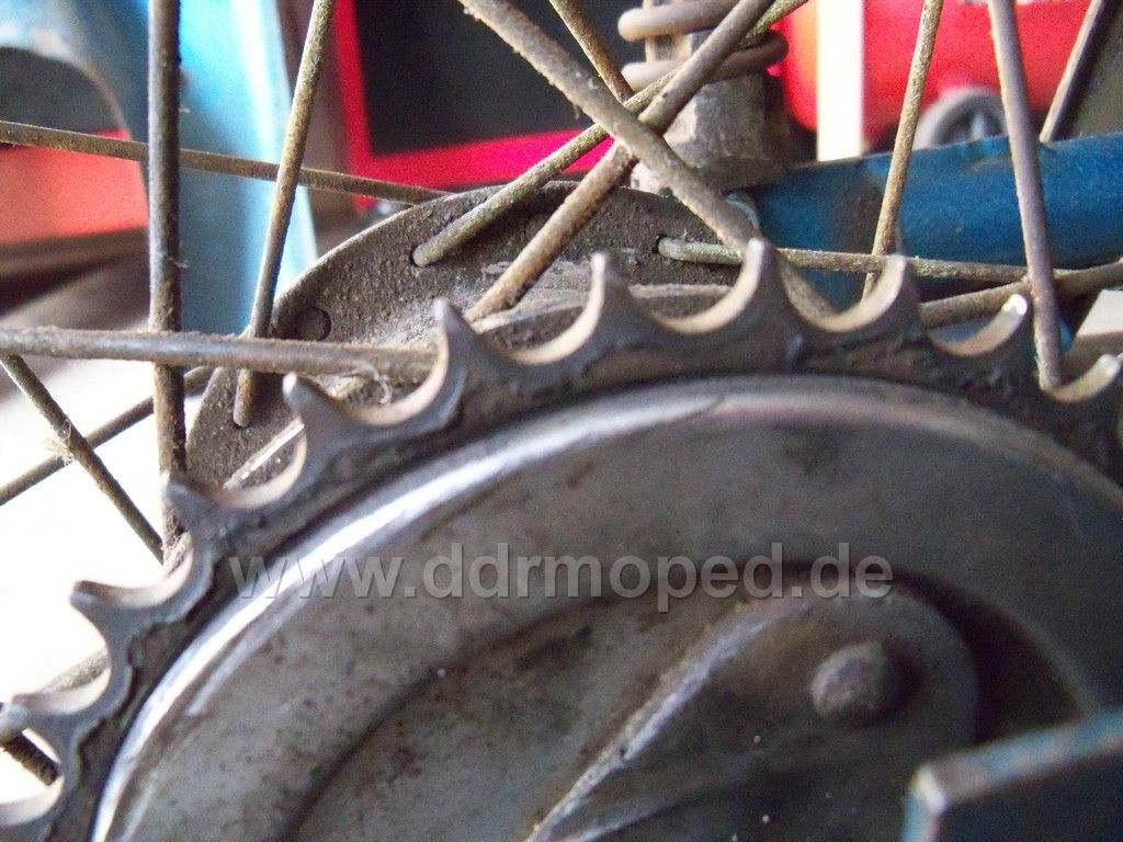

Der Gedanke mit dem "unzentrierten" Hinterrad kam mir gestern auch, und Du liegst wahrscheinlich richtig! Da das hintere Ritzel eh ziemlich fertig aussieht, bin ich schon auf der Suche nach nem anderen Hinterrad!

Mach doch mal ein Foto von dem Antriebsritzel deiner hinteren Nabe. Mal sehen ob das Ritzel wirklich schon so schlecht ist.
Und bau erst maldie Kette ein, zentriere dann dein Hinterrad und mach es fest, dann passt auch die Flucht.

Anbei das Bild des Ritzel....

Das Hinterrad habe ich erstmal ohne Kette zentriert. Um aber das gleiche Maß auf der linken wie auch der rechten Seite zu erhalten (Abstand Schwinge zur Felge), müsste ich wahrscheinlich die 7mm flache Mutter, die zwischen Schwinge und Bremsankerplatte sitzt, entfernen.

Mitgliedsnummer.: 6113
Mitglied seit: 09.01.2013
da das momentan so aussieht, wenn ich das gleiche Maß habe....
