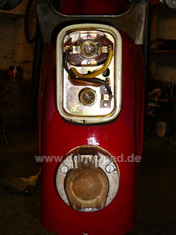

Ich habe mir mal ein Foto von Tom hier gemopst.
Warum ist im Rücklicht bei ihm noch ein braunes Massekabel? Das ist bei mir im Kabelbaum nicht vorhanden. Im Schaltplan auch nicht. ich meine den Anschluss unten über dem schwarzen Kabel. Da ist bei mir nix....

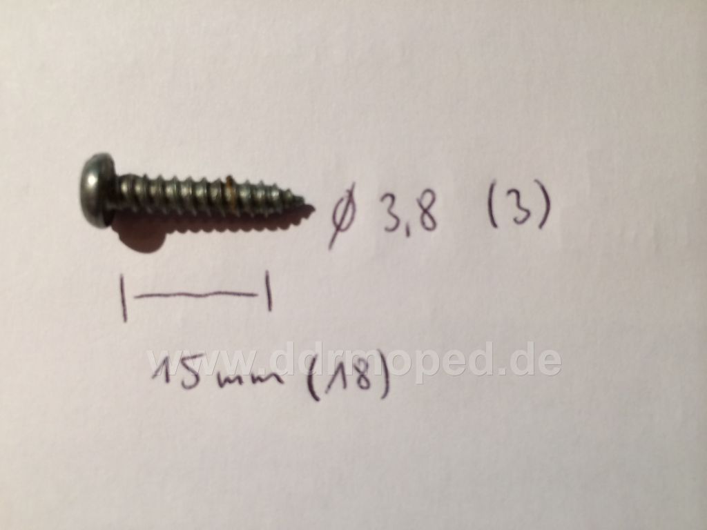

Mit welchen Schrauben werden die orangenen Blinkerkappen im beigen Gehäuse befestigt?
Ich meine nicht die Senkschraube M5x10 womit der Blinker am Lenker befestigt wird.
Und bei den Blinkerkappen kommt es drauf an, welche Ausführung du hast. Mit Gewinde oder ohne.

Oh mann, manchmal sieht man den Wald vor lauter Bäumen nicht, danke!
Die Blinkergläser ohne eingefasste Mutter.

Da kommen ,wie ich Dir schon gesagt habe, diese Holz bzw.Blechschrauben rein. wink.gif Ich flitze gleich mal in die Garage und knips Dir die mal. wink.gif laugh.gif

Genau Stefan, nur bräuchte ich die Maße und die Kopfform.

Schlitzschraube Kopfdurchmesser 7mm
Angaben in Klammern, einmal das Zwischenmaß des Gewindes und die Gesamtlänge

Naja nicht ganz aber ich hab Nick auch schon mit den Infos versorgt. laugh.gif thumbsup.gif

Die gibt es zum Beispiel hier , dort beziehe ich übrigens auch meine Schrauben, oder Ihr sucht bei z.B. Ebay nach " DIN 7971" wink.gif laugh.gif thumbsup.gif

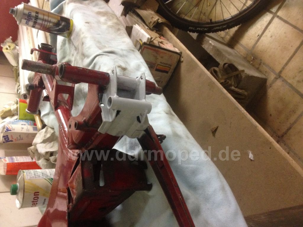

Nachdem Lehmi Senior mir am Wochenende die Ständeraufnahme wieder angeschweißt hat ist nun Smart Repair angesagt. tongue.gif
Danke nochmal Paps, auch für die Teile!
Das ist alles was neu lackiert wird, der Rest darf weiter alt aussehen...
Jetzt noch etwas roten Lack aufgetragen, dann kann die Wiedermontage beginnen. wink.gif
