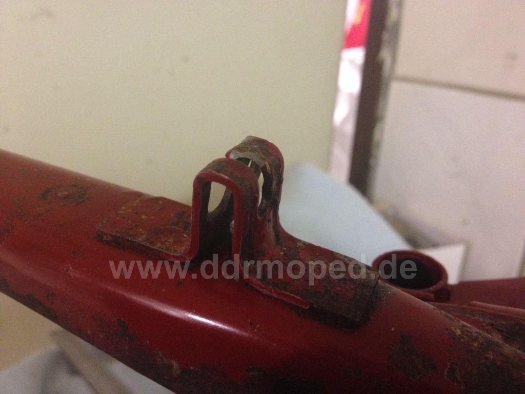

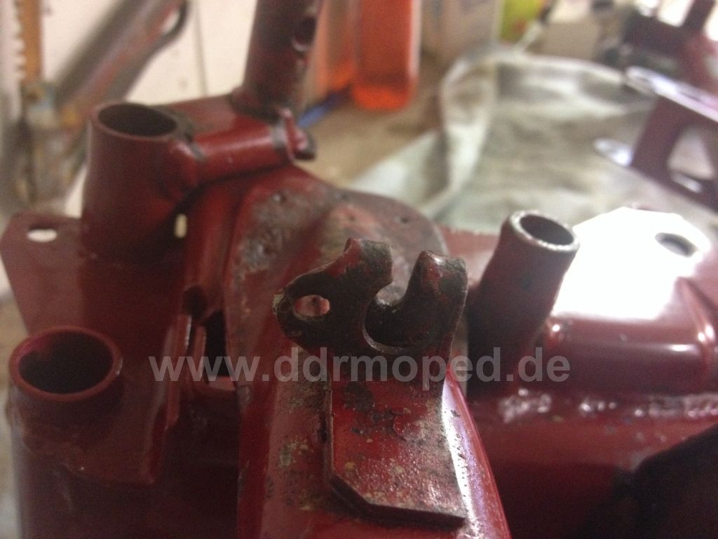

Dann werde ich heute abend mal das Widerlager messen.
Bei einem 74er Rahmen, beginnend mit 326..... müsste es ja dann die dicke Variante sein.
Ich meine es war auch kein Plättchen verbaut. Ist immer schwer was zu suchen was nicht vorhanden war.

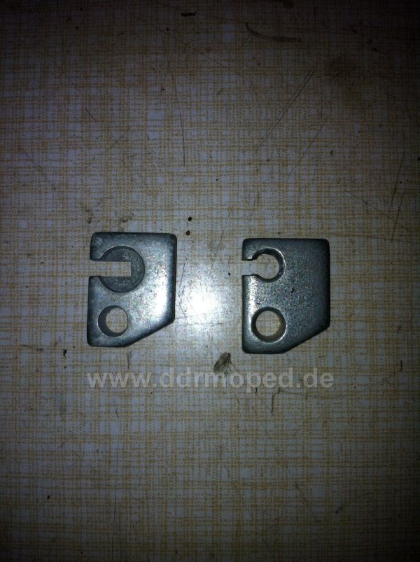

Hi Nick,
das linke Plättchen brauchst du mit außenliegendem Bremshebel und das rechte Plätzchen ist das für den innenliegenden Bremshebel wo die Stellschraube Plättchen eingdreht wird.
Gruß Jörg

Habe gerade mal gemessen, 2mm stark, also die neue Variante?
Also brauche das Blättchen nicht?
Oder trotzdem? Irgendwie verwirrend. Danke Jörg für das Beispiel, Stefan hatte mir es gestern auch schon gesendet.
Ich habe einen aussenliegenden Bremshebel.

Das ist "moderne" Technik wink.gif , also die neue verstärkte Version, wo das zusätzliche Stahlplättchen nicht mehr gebraucht, und die Rückzugsfeder in die Bohrung eingehängt wird.
Geschrieben am: 10.02.2014, 15:47
QUOTE (Unhold @ 10.02.2014, 15:39)
Diese neue Ausführung wurde übrigens auch an den Ersatz-Rahmen für Spatz, Sperber und auch in der Serie des Habicht-Rahmens verbaut .
Mein Spatz hat diese Ausführung auch, da Ersatz-Rahmen von '76 .
Da ich aber die alte Hinterrad-Bremse montierte, musste ich ein bisschen am Gegenlager "friemeln" . wink.gif

Danke Männers,
