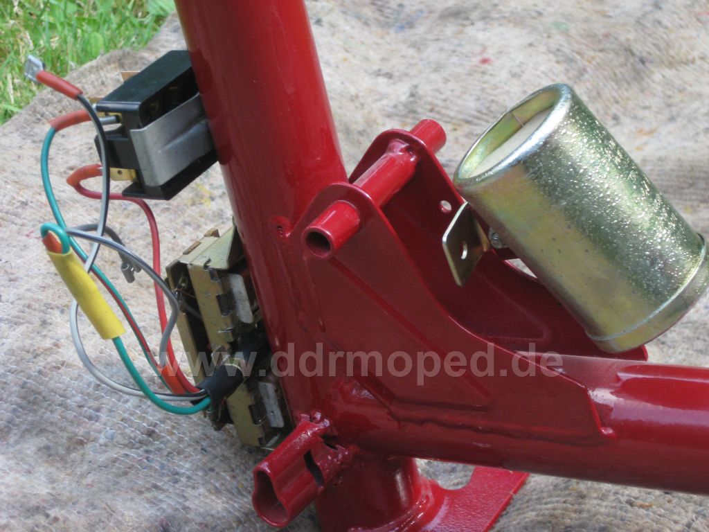

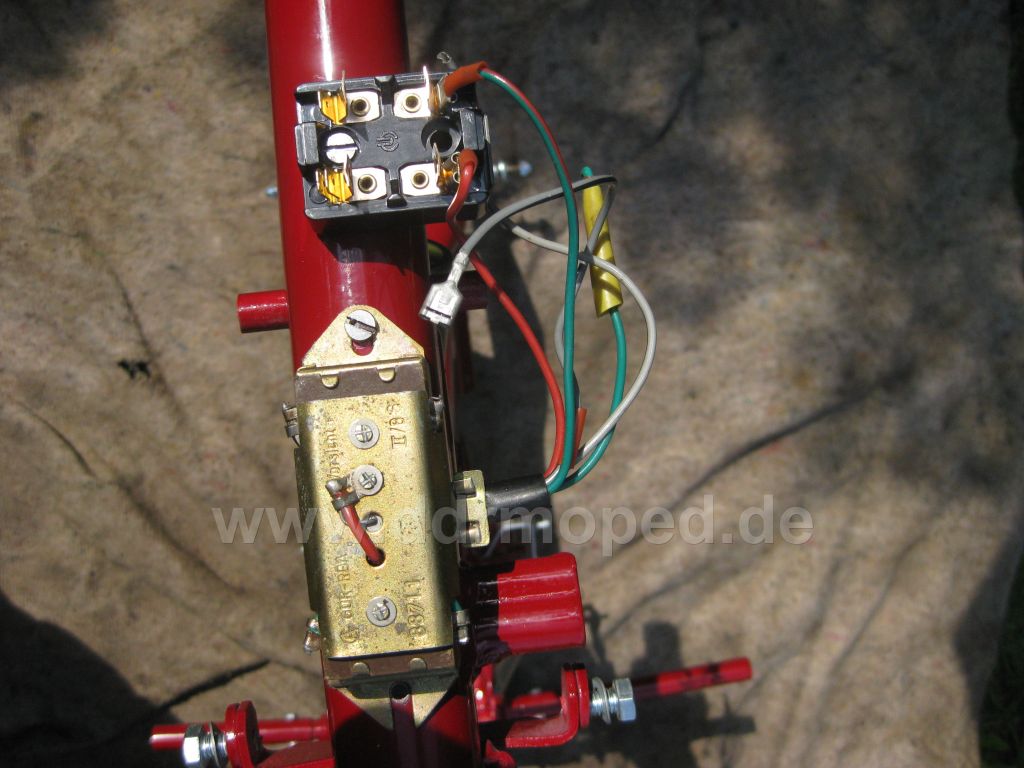

Habe grad die Fotos vom Auseinanderbauen angeschaut, ich habe keine Fotos von vorn wo zu sehen ist wie der Sicherungshalter und die Ladeanlage befestigt wird.
Hat da jemand was?
Ich danke euch!
Facebook.com/mopedjungs
Geschrieben am: 16.02.2014, 14:33
thumbsup.gif Na, klar hab' ich was ! Guckst du hier :
Die untere Schraube für die Ladeanlage (Zylinderschraube mit Schlitz M 5X10) fehlt noch, weil dort die Masseanschlüsse für Parklicht und Zündlichtschalter und Scheinwerfer-Masse rangehören . wink.gif
Geschrieben am: 16.02.2014, 14:34
Noch ein Bild von der Seite :
Danke!
