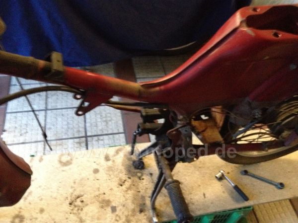

der nächste Winter ist da, also habe ich angefangen mich dem Star zu widmen und ihn in seine Einzelteile zu zerlegen.
Ich brauche mal einen Tipp bevor ich Schaden anrichte(kann ich gut tongue.gif )
Wie bekomme ich die beigen/ durchsichtigen Überzieher vom Kupplungs und Bremsgriff ohne sie zu zerstören? Die Plaste ist hart, ich habe Angst das sie brechen.

Hi
Mach sie mit dem Fön warm . Dann werden sie weicher und du kannst sie runter machen. Ich meine aber diesmal einen normalen Haartrockner ( Stufe 1). Hab ich bei einigen Hebeln schon so gemacht. Geh dabei nicht zu nah dran. Zwischendurch immer mal probieren ob´s schon abgeht.
Mfg. Frank

Vielleicht reicht es schon, wenn das Moped eine Weile in der warmen Garage stand.
Ansonsten die Hebel abbauen und in einen Topf mit kochendem Wasser legen. Da sollten die Überzieher dann schön weich werden und abgehen.
Normal bricht da nix Nick. Ich spann sie eigentlich immer ganz leicht natürlich mit einem Lappen in den Schraubstock ein, dann kannst du die Hülle abziehen und danach wieder drauf schieben und sie hält auch wieder.
PS: Sollten sie dir wirklich kaputt gehen, was ich nicht glaube, bekommst du von mir Ersatz. wink.gif

Danke an alle!
Ich werds mal versuchen. Die ist echt noch gut bzw. passen zur restl. Patina deswegen wär es schade. Möchte sie halt nur säubern von innen.

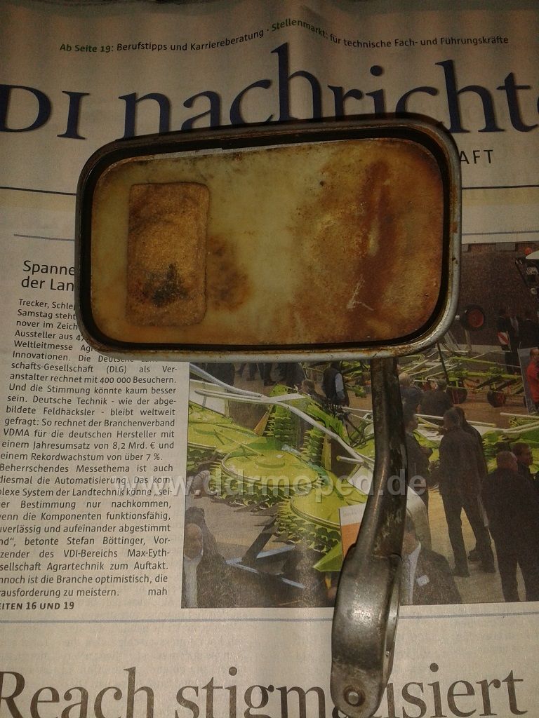

Hab ich mal besorgt für mein Brüderchen:

QUOTE (bikenils @ 22.11.2013, 21:21)
