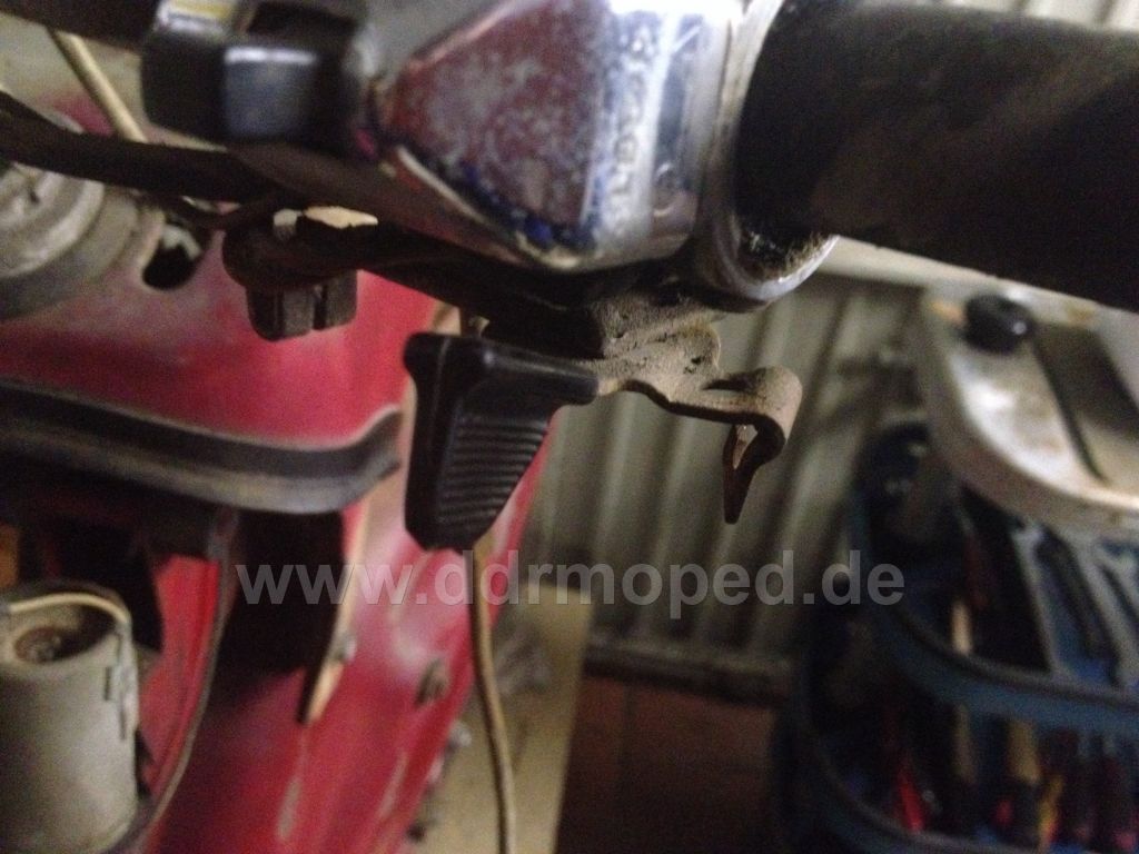

Andere Frage, wie nennt man diese Bowdenzugaufnahme für den Choke?

Aber wie nennt man die Variante?
Muss es am Telefon beschreiben um die richtigen Bowdenzüge zu bekommen.
Geschrieben am: 12.12.2013, 16:50
Ist in dieser alten Ausführung auch seit einiger Zeit wieder neu zu bekommen .
Geschrieben am: 12.12.2013, 17:15
Beiträge: 4434
Die Bowdenzugaufnahme kriegst du doch mit einer Zange wieder prima hin.
Geschrieben am: 12.12.2013, 17:34
So, wie das aussieht !?
NEE ! Wenn er da 'n paar mal mit der Wapu-Zange oder Kneifzange rumfrickelt, bricht was ab . Sicher nicht von der Zange . ph34r.gif
