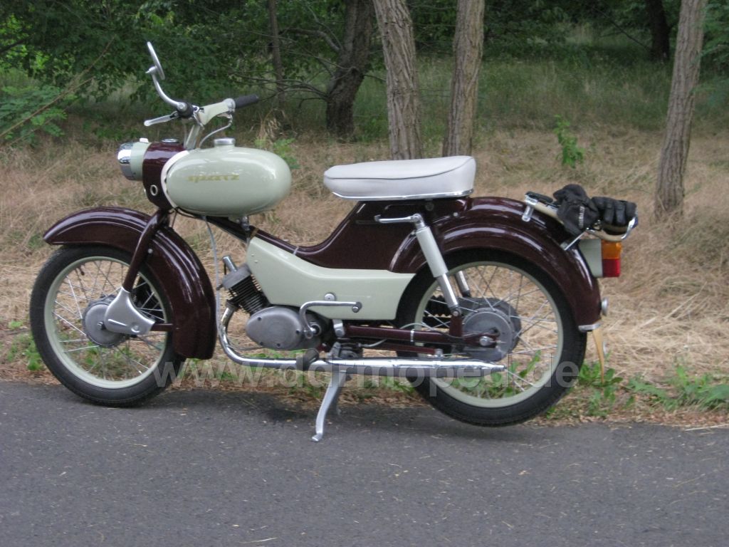

Guckst du hier : rolleyes.gif
Er kriegt dieses Jahr dann noch 'nen kompletten neuen Püff, einen originalen Kickstarterhebel und noch andere tolle Gimmicks, wie z.B. ein beigefarbenes Gepäckband . thumbsup.gif

warum kommt ein neuer Auspuff dran Alex ??? ist der montierte ein Nachbau ?
Geschrieben am: 17.01.2013, 11:14
Durch den zu kurzen Krümmer sitzt der Auspufftrichter zu weit vorn, bekommt beinahe Kontakt zum Bremshebel . Hinten ist die stramme Schelle . Der ganze Auspuff hat 'nen Knick, ist daher an den Trennstellen undicht ! mad.gif
Es saut mir nach jeder Fahrt die Felge ein . An etlichen Stellen fängt er auch an zu rosten .
Das Problem ist, dass 2008, als ich den Kleenen fertigstellte, der 320mm-Krümmer noch nicht zu kriegen war . Der kam ein gutes halbes Jahr später . hmm.gif
