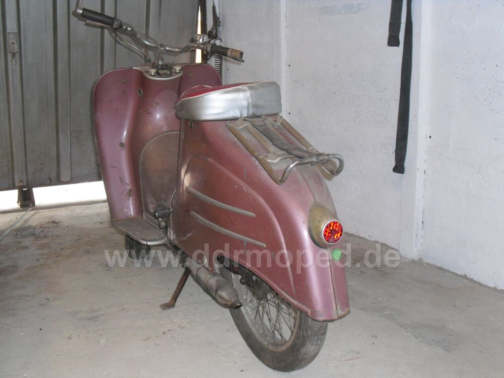

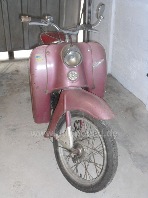

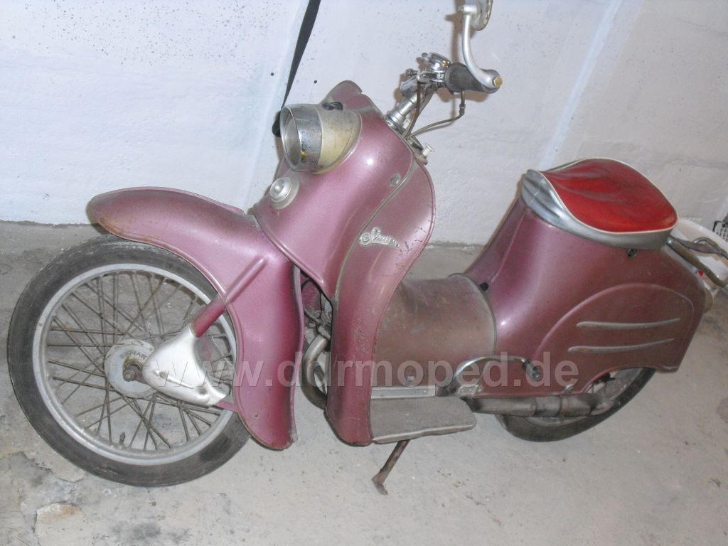

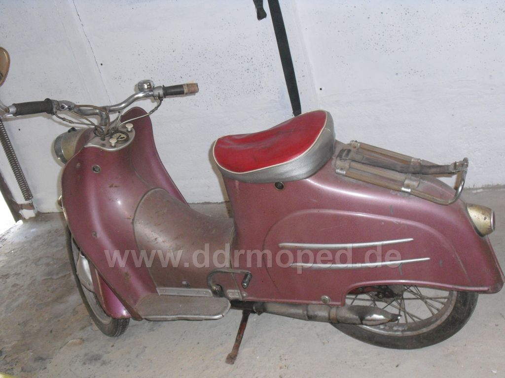

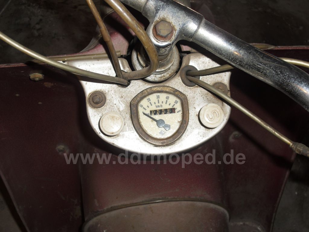

Hey ich mal wieder...
Nächste Woche ist es wieder soweit...Ein neues Fahrzeug kommt...
Diesmal endlich das KR 50 in Hammerschlag rosa... ohmy.gif laugh.gif _clap_1.gif
Vorrab paar Bilder um schon mal die Teile zu ordnen was ich brauch..
Keine Angst... wie immer auseinander - reinigen - zusammen.... Nix Lack etc wink.gif
Also Kenner an die Tastatur und schreiben was an Fehlteilen auffällt...
Gruß Lutz

seg02
Geschrieben am: 12.01.2013, 16:47
Beiträge: 2011
Mitgliedsnummer.: 1724
Mitglied seit: 09.12.2008
Lutz, Lutz.....
die eine gerade hergerichtet, ein Projekt am laufen und nun schon das Nächste!!!
Da kommt garantiert keine lange Weile bei Dir auf!
GLÜÜÜÜÜÜCKWUNSCH ! Schöner Krach fufzich tongue.gif ! Benzinhahn ist richtig!!!
Und immer bei deinen Touren daran denken, nach dem Abstellen zur Rast, immer schöööön abziehen!!!
Geschrieben am: 12.01.2013, 21:31
Also so auf die Schnelle kann ich keine Falsch- bzw. Fehlteile erkennen. Der KR ist auch noch in einem schönen Zustand. Grade diese Farbe fehlt uns auch noch. Etwas neidisch auf dich bin. wink.gif
Übrigens auch noch Glückwunsch zur Wiederbelebung und Herstellung deiner 64er Schwalbe. Tolles Video haste mir da heut geschickt.
Zeig mal bitte noch paar Bilder von unter der Sitzbank und vom Motor.
Wo haste das gute Stück geholt und was ist das Baujahr? Originale Papiere dazu?
Gruß Jörg

...wirklich schöner Zustand!
sehr toll!:) thumbsup.gif
Muss ja n Übergangsmodell sein, mit neuer Feder vorn, aber noch Wappentacho..
Also so um die 60?! hmm.gif ...
Na dann, ich bin gespannt auf alles was da kommen mag!:)
Grüße Michel

Glückwunsch!
Die Hoffnung auf echte super Funde wird mal wieder genährt.
Bei einem KR50 in dieser Farbe würde ich auch nochmal schwach werden...
Viel Spaß damit.
Mfg
Bernd
Michel, du hast absolut recht er ist Baujahr 1960.
Papiere sind dazu, ebenso die original Schlüssel. Es stammt aus 1.Hand und stand seit 35Jahren im trocknen Heizungskeller ph34r.gif ...
Stammen tut es aus der Nähe von Schleiz...
Jörg, nachdem ich damals in Reichenbach auf nem Teilemarkt so einen sah in der Farbe wars geschehen. Hätte den in Reichenbach am liebsten mitgenommen, der hatte aber viele Fehlteile und vor allem war das Blech um den Benzinhahn aufgebogen. Nach dem Hammerschlagblauen Essi mußte das KR 50 in (nicht blau) her rolleyes.gif ....
So wie es aussieht gehen wieder viele Stunden für Putzen und Polieren drauf, aber ich denke es ist alles zu retten. Wenn ich es dann am Freitag hole mache ich die Woche drauf Bilder Jörg wegen Motor und Sitzbank. Brauche dort ja auch noch viele Infos von euch wie das mit dem Benzinhahn laugh.gif ...
Äh und Bernd du schreibst das Klingeloberteil hmm.gif Eigentlich hat es doch eine Hupe, da muss doch die Klingel komplett weg hmm.gif
Gruß Lutz
