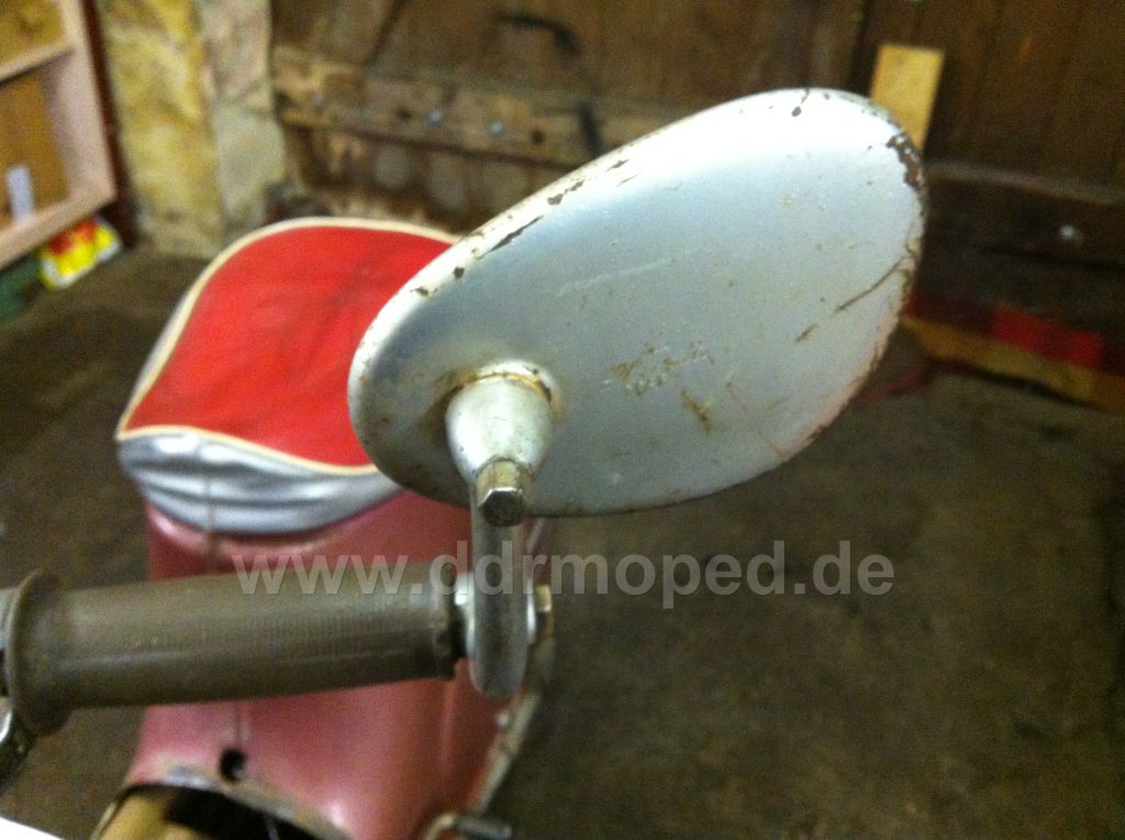

Hier ist bereits alles i.O am Spiegel wieder...
Gruß Lutz

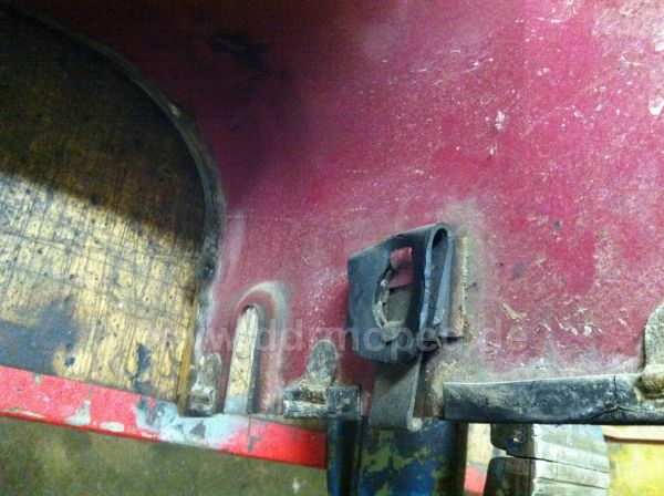

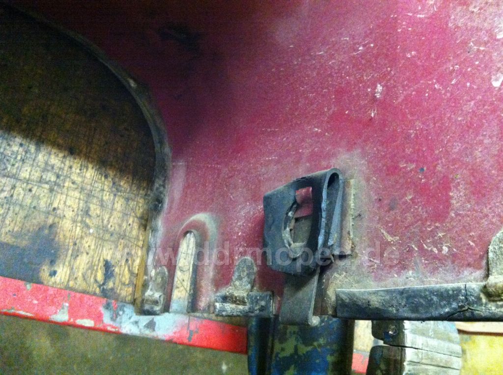

1. Frage zum Tunnel???
Ist das so original gewesen mit den Gummiteilen links und rechts?
Dachte das waren wie ne Art Gummi Ringe...

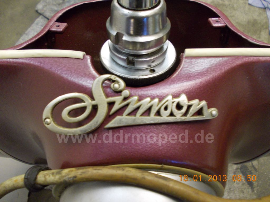

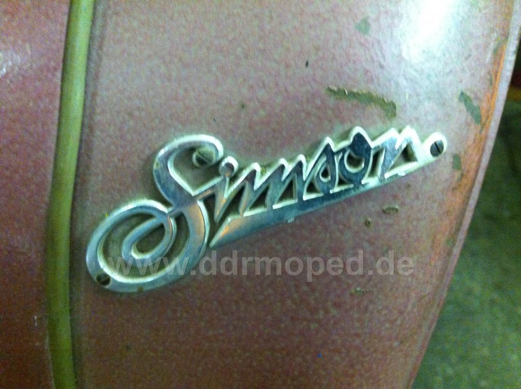

2. Frage..
Schildbesfestigung?
War das so? Sicher nicht!

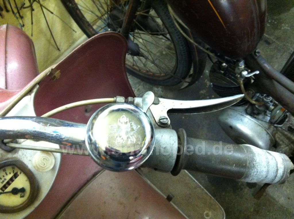

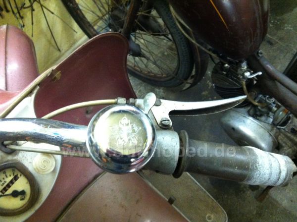

Dein SIMSON sollte mit Alu-Nieten befestigt werden.

QUOTE (simsonsammler1980 @ 23.01.2013, 21:59)
Lutz da kommt original ein Gummiring ran.

Wenn Klingel, dann auf die linke Seite!
Was ist das für ein Plastedingens für den Spiegel?

(1) Die Tunnelverschlüsse werden von "normalen" 0-Ringen passender Größe hochgezogen - im Prinzip genau so wie die gebastelte Notlösung es bei Dir auch macht. Passende Größe=??? cry.gif
(2) Bei meinen beiden KR's ist das Simson-Schild auch genau so angeschraubt. Bei neueren KR's habe ich schon eine Variante gesehen, bei der am Simson-Schild statt der Löcher für die Schrauben hinten direkt kleine Stifte aus dem gleichen Alu-Material herausragen, die dann vernietet werden und bei der Demontage immer kaputt gehen.
Die Variante von Ronny sehe ich hier zum ersten Mal. Sieht aber schlüssig aus.
(3) Geschmackssache - der Deckel ist von einer viel jüngeren Fahrradklingel "Made in GDR", als der gebaut wurde war das Moped sicher schon volljährig. Das Unterteil könnte passen.

@meisterO
Das Plasteteil wird auf den Spiegeleinschub in den Lenker gezogen,das der Spiegel ordentlich fest wird...
Gibs die noch?

Die Klingel kommt ab. Mit den Gummiringen hast du absolut recht. Mit dem Schild jedoch wusste ich nicht , aber wenns bei dir auch so ist, na dann wars wohl bei den frühen so..
