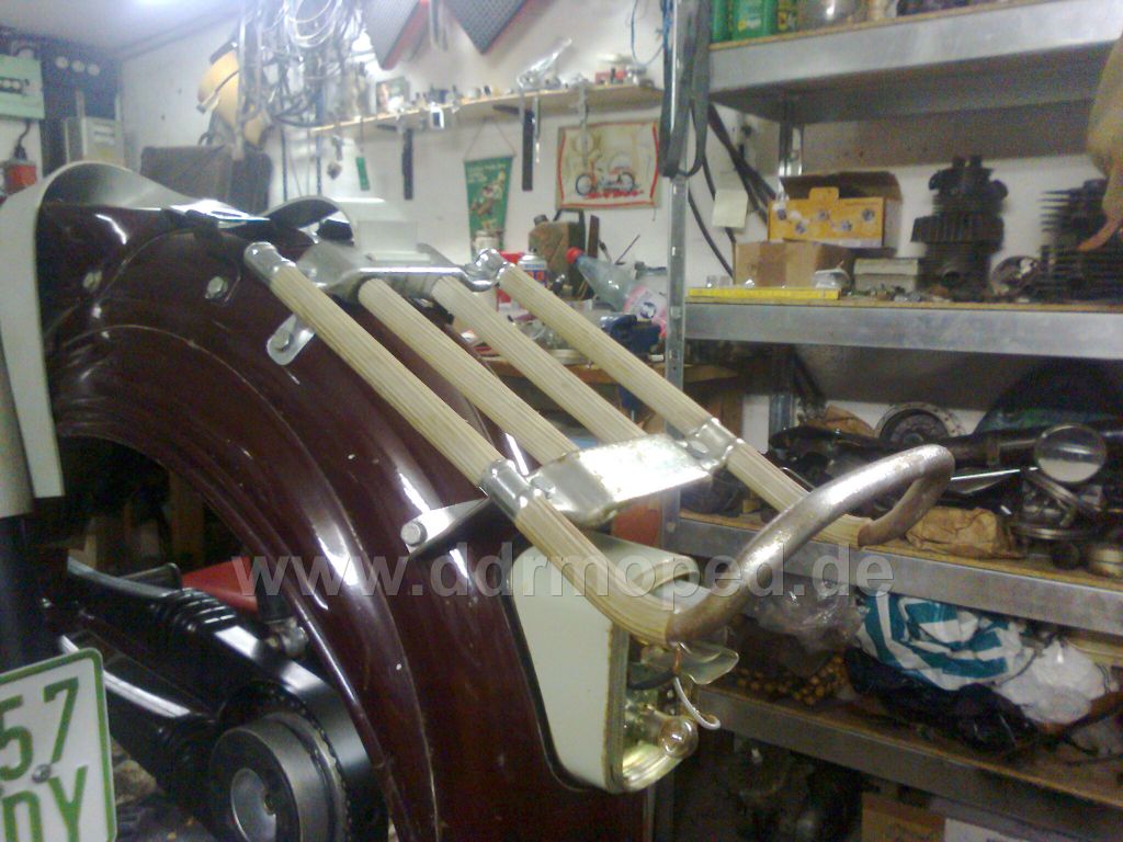

Was dieser blöde Gepäckträger für Stunden in Anspruch genommen hat... einfach unklar!!!
Jeder Schraube, Unterlegscheibe, einfach alles gereinigt und die Chromteile anschließend noch poliert...
Aber dafür ist es eben Patina, mit Eska und FIN-Schrauben in gutem Zustand _console.gif

Achja, der obere Bügel ist jetzt auch noch dran, war zu dem Zeitpunkt nur noch nicht mit aufgefädelt.

Die Tankbelüftungsbohrung hast du hoffentlich sauber und frei gelassen . wink.gif

QUOTE (domdey @ 27.04.2013, 12:02)
Den Fehler hatte ich einmal beim S50 gemacht, seid dem achte ich da besonders drauf wink.gif

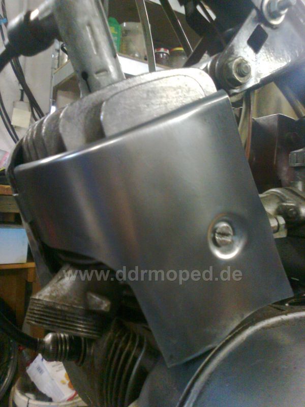

Leider ist die Schraube abhanden gekommen, bzw. noch nicht wieder aufgetaucht. Vielleicht war auch die drinne, ich weiß es nicht mehr. Da eine gute Werkstatt aber nichts verliert wird die sich bestimmt wieder einfinden.
Gruß Moritz

Der Auslass ist übrigens noch bisschen sauber sauber gemacht, aber das ist alles übelst eingebrannt...
Gruß Moritz

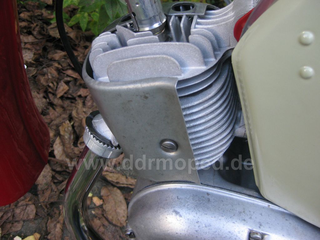

Geschrieben am: 27.04.2013, 19:51

Ich weiß, ich hab ja vorhin bei meinem '70er nachgesehen.
Leider ist sie trotzdem nicht da.
Vllt. hat die auch der Vorbesitzer mal aus irgendeinem unerdenklichen Grund getauscht, eine kleine Delle ist ja auch drin... könnte das mal einer ausgerichtet haben und eine falsche Schraube reingemacht? Wer weiß.

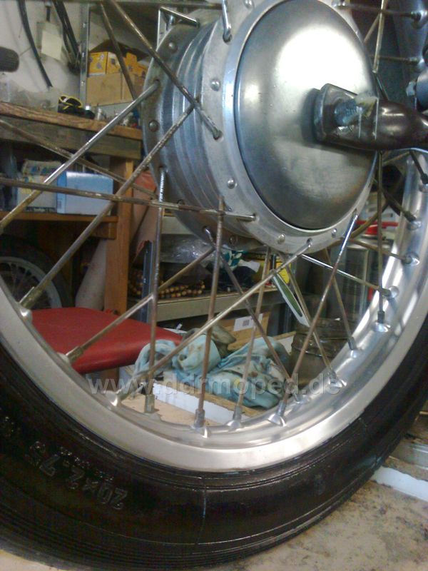

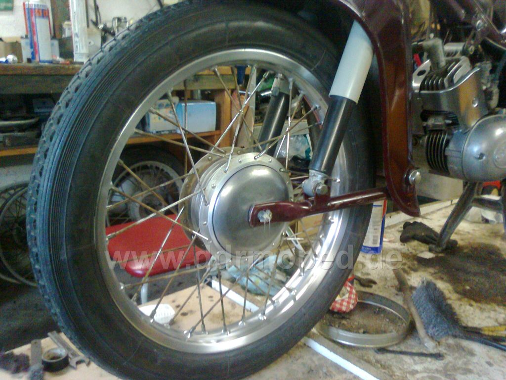

Wochenendziel Vorderrad geschafft:
Gruß Moritz

Wie hast du das genau hinbekommen, dass das Rad wieder wie neu aussieht?

Die Achse ist verkehrtherum, oder?
Ich hab dann noch Gummipflege drüber getupft, sieht schon nicht verkehrt aus, aber so richtig zufrieden bin ich nicht. Allgemein sind die Chromteile hier nicht mehr die Besten, was aber eben zur Patina gehört. Die Felgen allerdings passen gar nicht, und so hab ich die Lösung die alle zufrieden stellen sollte:
Ich bau mir 2 neue Felgen mit frischen Speichen und so zusammen, bezieht die mit neuen K30 und bau die dann für den normalen Fahrbetrieb ein. Für Bilder und besondere Schönwettertreffen werden dann die K4-Felgen eingebaut.
So bin ich wenigsten meistens sicher unterwegs!
Und das Beste: ich hab sogar noch 2 solcher alter Naben liegen thumbsup.gif
Gruß Moritz

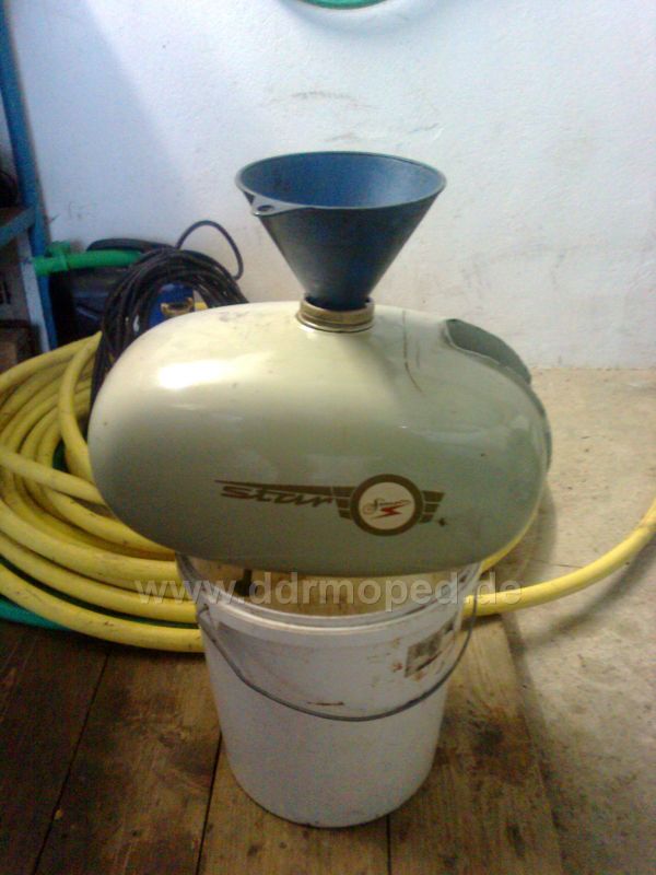

Und den hab ich auch nochmal angesetzt, jeder Tropfen da drin hat mal gekocht als ich ihn eingefüllt habe biggrin.gif
Angreifen ist nicht, ich hoffe nur es hilft diesmal besser...

QUOTE (Gudupower @ 28.04.2013, 19:26)
Nabe mit meiner Schmalkalda Bohrmaschinen und so nem Drahtbürstenaufsatz, Nabe außen mit einer Messingdrahtbürste, Zahnbürste und Sprit zum Vorreinigen und dann poliert mit Elsterglanz.
Speichen: Messingdrahtbürste und Putzvlies, Elsterglanz.
Felgenring: Putzvlies bis zur Vergasung und dann wieder dicke Elsterglanz.
