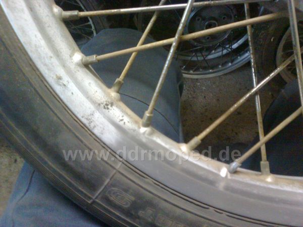

@Patrick: fast alles, nur tw. an arg verrosteten Rändern und in der Nähe des Batteriefachs wurde ausgebessert, ansonsten alles nur poliert cool.gif
War (inbesondere die Chrom- und Alupolitur) ein mordsmäßiger Aufwand, aber ich denke das Endergebnis lässt die Stunden des Polierens gut vergessen. rolleyes.gif Was man nicht alles für so ne Gurke macht... laugh.gif ph34r.gif
EDIT: ich häng mal noch eins von der zweiten Felge ran...
Gruß Moritz

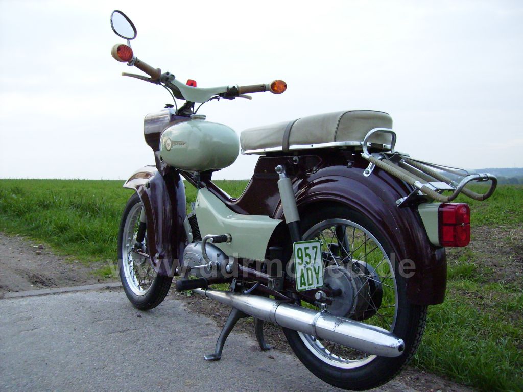

Ein Hauch von Finish liegt in der Luft...
Gruß Moritz

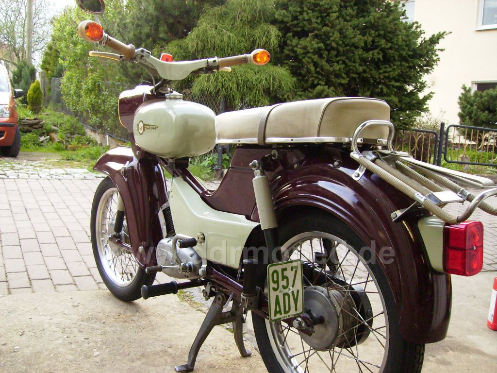

Gruß Moritz

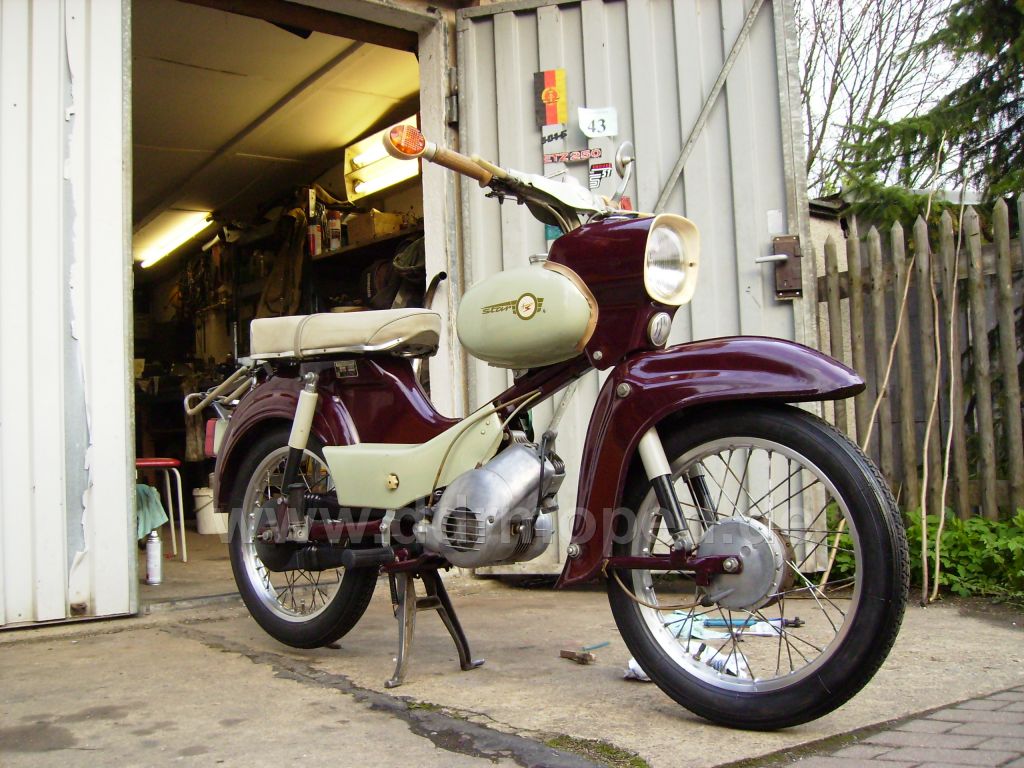

Jetzt ist auch der Auspuff dran, auch wenn mir das elende Ding ein echter Dorn im Auge ist... verkratzt, verrostet und mit mindestens 3 Löchern mehr als original! dry.gif
Gruß Moritz

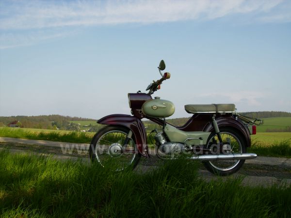

Übrigens kam wies kommen musste... die 4000.
Gruß Moritz
