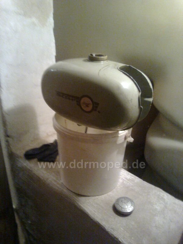

Ich hab gestern Abend meinen Tank angesetzt... Obs ein richtiges Ergebnis bei den Temperaturen wird weiß ich nicht.
Heute früh hab ich das Teil erstmal von der Garage in den Keller transportiert, nicht das mir der Frost den Tank zerdrückt ph34r.gif

Ergebnis vom Tank ist nicht so gut wie erwartet/erhofft weil sich beim Wasser auffüllen das kalte Wasser ungemischt unten abgesetzt hat. Wird bei angemessener Temperatur wiederholt.

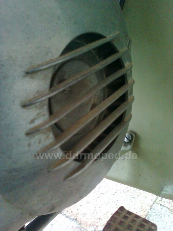

Hi Moritz,
leg den Tank doch mal in den warmen Keller, dann wird das schon.
Da die Änderung der unteren Stoßdämpferhülsen laut meinen Unterlagen im Okt 68 bekannt gegeben wurde, kannst du die Stoßdämpfer mit schwarzer unterer Hülse angebaut lassen. Hat man noch die alte Ausführung verbaut, kann man auch diese dran lassen. Im Umstellungszeitraum würde ich also das verbaut lassen, was dran war.
Vom Lichtmaschinendeckel gehört bereits die neue Ausführung dran. Die alte gab es nur bis 67. Eine Besonderheit gibt es allerdings bei den Lichtmaschinendeckel 68 und 69. Bei diesen Deckeln fehlt der mittlere senkrechte Steg.
Gruß Jörg

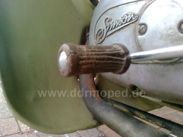

Schaltgummi rot
Mal 'ne dumme Frage Steffen, aber was will er mit dem Teil? hmm.gif Gehört doch gar nicht ran an den Star und rotbraun waren die Gummi original auch nie, außer sie waren uralt. wink.gif

Ich glaube bevor Moritz auf die Methode mit dem dreckig machen und künstlich altern kam, hat er nach solchen Gummis gesucht. unsure.gif

Ich vergleich noch mal die Details und dann wird entschieden, schlecht siehts nicht aus. Wenn mich nicht alles trügt war sogar so einer dran... hmm.gif
Gruß Moritz
Geschrieben am: 25.01.2013, 10:52
Original gehört hier der beige längsgeriffelte Kickergummi ran. Der aus dem Link war nur an sehr frühen Schwalben und an den Awos verbaut.
Wirds also wieder so werden.

Ich glaube auch das die Gummis beige waren als die neu waren und durch den Schmutz und Sonne braun gewurden sind .(ist bei meinen Trabi ähnlich).
Ich würde mal versuchen an der Innenseite was abzukratzen und schauen ob was beiges zum Vorschein kommt .
