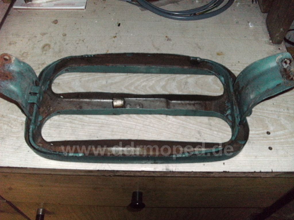

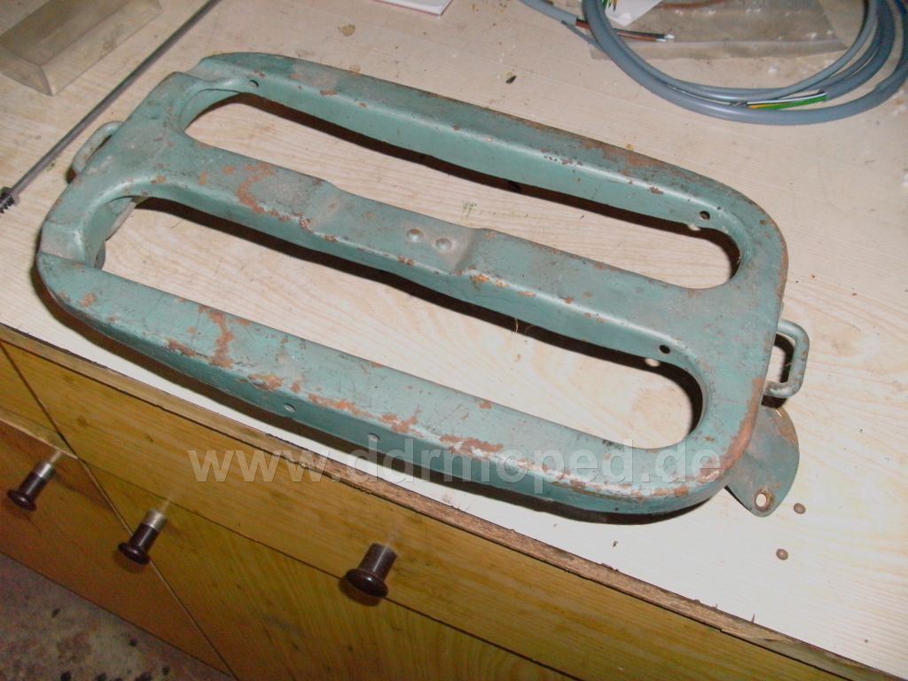

Hallo Norbi,habe hier einen baugleichen Gepäckträger der auf DDR- Typischerweise verbessert wurde.Einfach und gut.Die Oberseite.mfg andi cool.gif
Grüsse aus Bad Duerrenberg
andi2
Geschrieben am: 30.01.2013, 18:44
Beiträge: 3187
Mitgliedsnummer.: 1290
Mitglied seit: 31.05.2008
Hallo in die Unterseite wurde umlaufend ein Flacheisen eingesetzt und an einigen Punkten verschweisst(autogen).Wirklich einfach und gut .Der Träger ist wirklich stabil und verdient den Namen Gepächträger,wenn du deinen bearbeitest wäre das eine Option.mfg andi cool.gif

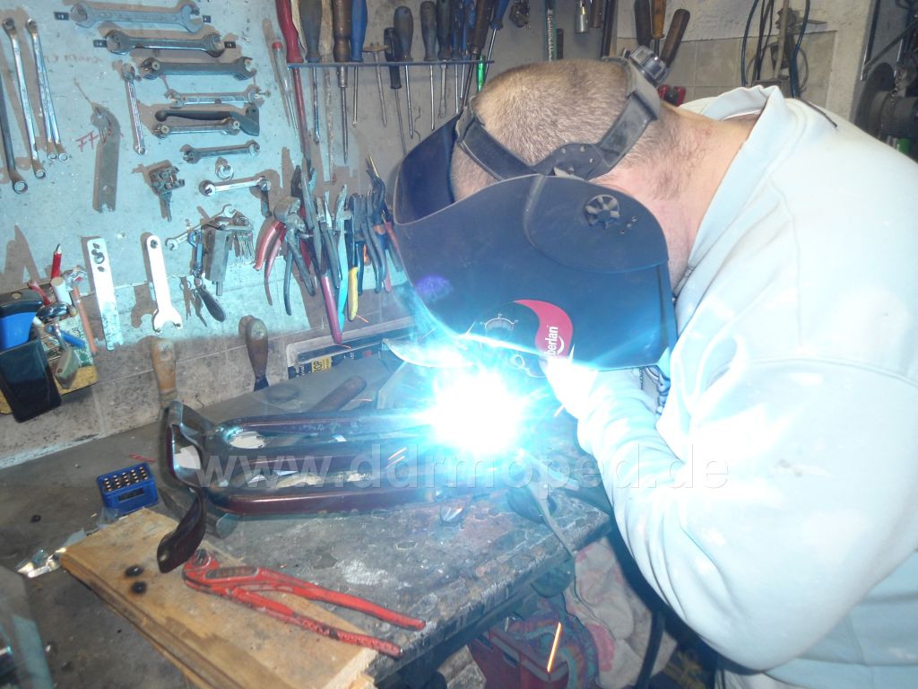

War ja bei den Temperaturen nicht ganz untätig.
Gute Fahrt wünscht Norbi

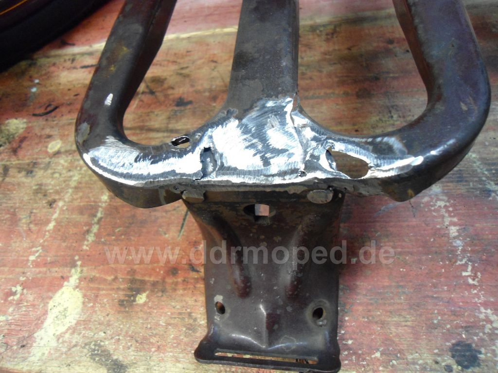

Arbeit am Gepäckträger.

Mehr.

GrasserBenno
Geschrieben am: 31.01.2013, 08:48
Beiträge: 3915
Mitgliedsnummer.: 5580
Mitglied seit: 12.06.2012
Voll in Aktion.
Da bin ich mal auf den Gepäckträger gespannt, da ich es komplett anders gemacht hätte. Aber ich bin auch nicht der Fachmann, daher auch meine neugier wink.gif
mobiler4
Geschrieben am: 31.01.2013, 12:05
Beiträge: 5298
Mitgliedsnummer.: 1733
Mitglied seit: 15.12.2008
Tja es gibt immer evtl. andere Wege aber ich meine in der Grundsubstanz muß die Reparatur erfolgen, d.h. am Metall selber.
Ich hab das auch so gemacht: klick
Notfalls wird Material unter die Löcher geschweißt oder gelötet Hauptsache die Oberfläche wird wieder und der Gepäckträger kommt in Form wink.gif

GrasserBenno
Geschrieben am: 31.01.2013, 13:00
Beiträge: 3915
QUOTE (mobiler4 @ 31.01.2013, 12:05)
Genau das meinte ich ja auch.
Ich bin ja immer froh, andere Wege kennen zu lernen, da ich, wie gesagt, nicht der Fachmann bin. Somit lerne ich bei jedem anderen Weg wieder etwas dazu. Und daher kommt auch meine Neugier. wink.gif
Meiner sieht von Unten auch nicht perfekt aus. Auch habe ich meinen komplett zerlegt. Zum zusammenbauen nehme ich sogar Schauben anstatt Nieten. Sie werden von außen aber aussehen wie Nieten (ich habe mir den 6-Kant-Kopf passend abdrehen lassen wink.gif )
