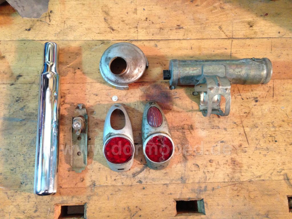

So leider war die Ausbeute nicht so groß.
Motor habe ich leider keinen gefunden, nur ein paar Kleinigkeiten.
Seht selbst, hoffe dass es dir richtigen Teile sind für meinen Essi!

Ist das alles was an meinen Essi passt?
Dachte das batteriefach, die Sattelstütze und der Deckel für den Vergaser sind auch richtig..?!
Daniel

Ist es auch Daniel, bis auf die Sattelstütze. Die ist Fahrrad. Und die Lampenhalterung des Rücklichtes auch.

Naja wenigstens etwas, die rechte Rücklichtkappe ist die richtige oder?
Dann wandert die Sattelstütze halt in die Bucht.
Weißt du zufällig noch an welches Fahrrad die hin kommt?
