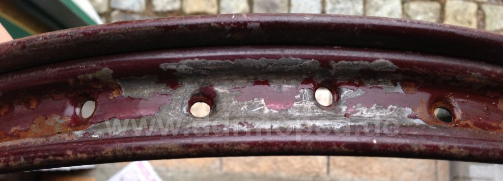

Wie versprochen hier das Ergebnis wink.gif Ich von meiner Seite muss sagen, dass ich begeistert bin. Nichts schrubben, einfach abspülen und fertig. Der Rost ist weg.
Der Test ist aber noch nicht vorbei: Wie man auf dem Foto erkennen kann, habe ich die linke Hälfte nur abgespült, die rechte allerdings abgekratzt. Damit werden wir feststellen, ob die Paste eine Art Schutzfilm hinterlässt, den ich ja, wenn er exisitiert, weggekratzt hätte. Somit würde es wieder schön rosten an den Kratzstellen und um das zu beschleunigen, habe ich die rechte Hälfte gleich mit Wasser eingespritzt laugh.gif Wenn alles gut läuft, gibts dann morgen das endgültige Testergebnis. smile.gif
Ich denke mal, da ja anscheinend mit Zitronensäure gearbeitet wird, sicherlich auch hier diese graue Verfärbung eine kleine Schutzschicht sein wird.

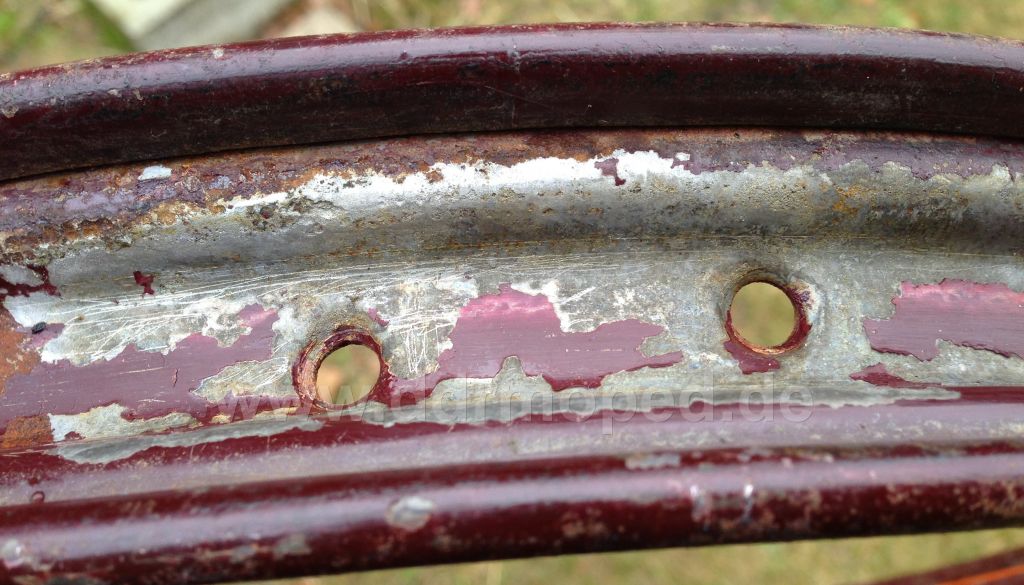

Überraschung (?):

Fazit: Insgesamt empfehlenswertes Produkt, funktioniert perfekt, durchdachte Verpackung!
Nachteil: Hinterlässt keinen Schutzfilm, somit muss die behandelte Stelle möglichst schnell weiterbehandelt werden (Öl, Grundierung).
Ob man es dann braucht oder nicht, muss jetzt jeder für sich selbst entscheiden. Es hält auf jeden Fall das, was es verspricht. wink.gif
