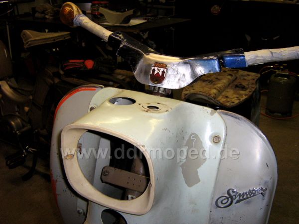

Nun möchte ich das Thema Lenkerblech/Wappenemblem angehen.
Es gibt mehrere Varianten in der Ausfuhrung, wie sie die alten Bilder zeigen.
Beim Prospekt ist es klein und wie es ausschaut nur "plan" aufgesetzt.
Bei der Vorstellung in der KFT und in der Vorstellung im "Motorjahr" ist das Wappen größer und eingesetzt montiert, also in einer Vertiefung wie es in der Serie mit dem Simson Emblem ausgeführt worden ist.
Mein Vorhaben ist dieses nun so um zu setzten und das Wappen eingelassen wie das Serienemblem zu montieren. thumbsup.gif

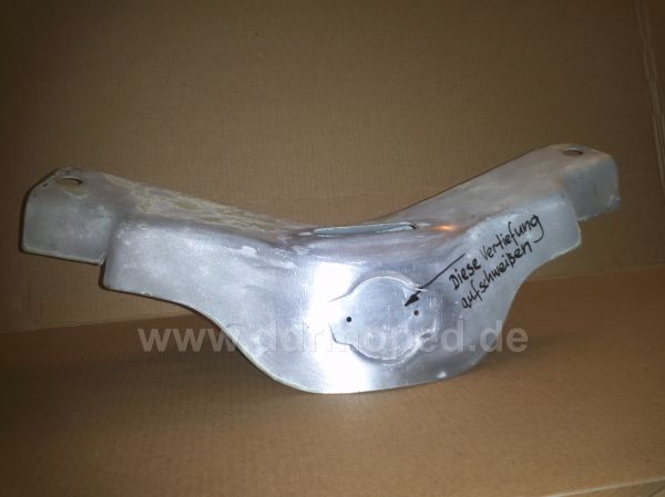

Als Grundlage dient ein originales Alu-Lenkerblech mit der Standlichterhöhung.
Da es später wie alle anderen Teile pulverbeschichtet werden soll ist dort nix mit spachteln. ph34r.gif
Als erstes wird die Vertiefung des runden Emblems per Alu-Schweißen geschlossen.
Anschließend wird eine neue Vertiefung in Form des Wappens per CNC eingefräst, das ganze nochmal gerichtet und dann gepulvert. thumbsup.gif
Das ist die Idee, klingt einfach, ist es auch ( zumindest für mich laugh.gif ).
Mal schauen ob mir das auch so gelingt.
Es wird sicher noch eine Weile dauern bis es umgesetzt ist aber Ihr werdet´s erfahren. thumbsup.gif

Mach dir doch ein Stahlwappen , genau die Grösse wie dein Suhler Wappen hat.
Das legst du dann auf einer glatten Stahlfläche unter und dengelst vorsichtig von hinten das Alublech in die richtige Form .
Ich denke mit Aufschweissen wird das nichts .

Wird schon werden mit dem Schweissen Raffi. Aber sei bloß vorsichtig mit der Wappengeschichte Stefan, da hab ich schon mysteriöse Geschichten gelesen hier.

Ich werde das Lenkerblech kommende Woche mal zum Aluschweißer bringen damit er sich das ansehen kann. wink.gif
Mal schauen was er sagt.
Die Idee mit dem raus dengeln hatte ich auch gehabt, glaube aber das lässt sich nicht so einfach bewerkstelligen wie die Variante mit dem Fräsen. hmm.gif

Ich hab mir auch so ein Blech gebaut, aber vom Schweißen hab ich lieber die Finger gelassen.Das kann sich so extrem verziehen, dass es nachher Schrott ist.
Ich habs mit Alulot gelötet.Geht sehr gut und bringt nicht si viel Wärme ins Blech.

...da es ja Gottseih Dank Alublech is, würde sich ggf auch anbieten das Blech zu planieren, also die ursprüngliche Vertiefung wieder glatt zu pressen, zu dengeln, oder zu walzen, und dann eine form zu bauen um damit im Nachhinein das Blech zu prägen. Also mit einer Positiv.- bzw Negativform.
Dies auf einer Hydraulikpresse gemacht, sollte es funktionieren und ein recht gutes und sauberes Ergebnis erzielen.
Sollte es gut funktionieren kannst du ggf auch ein paar mehr machen und sie unter die Leute bringen...aber das nur um den Arbeitsaufwand zu rechfertigen!;)
