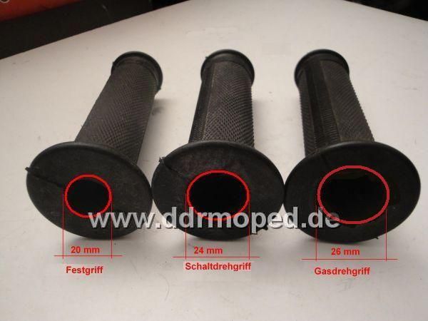

Die Innendurchmesser sind unterschiedlich.
Der Schaltdrehgriff hat Ø 24 mm und Gasdrehgriff hat Ø 26 mm.

Griffgummimaße für die Schwalbe:
Einen 22 mm Magura Griff für die Festseite gibt es ja, für den 26 mm Gasgriff werde ich versuchen den 23,5 mm in heißem Fitwasser zu erwärmen un dann auf das Rohr zu schieben.
