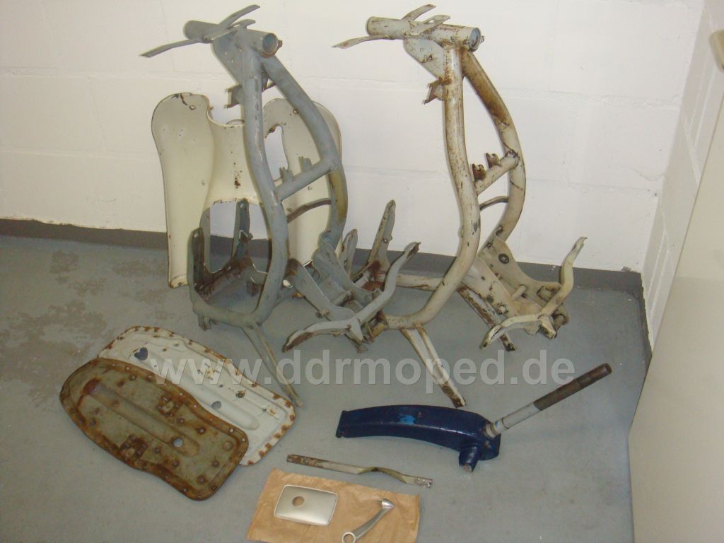

links im Bild der verwendete 69er Rahmen.

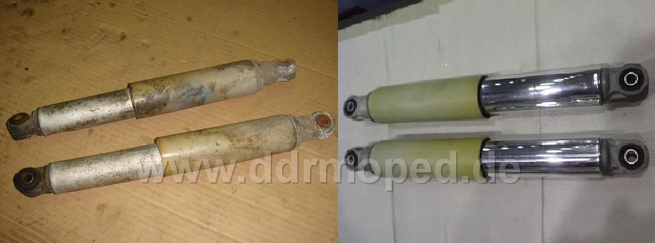

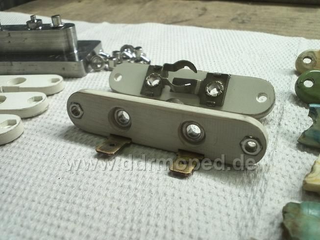

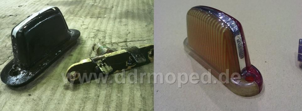

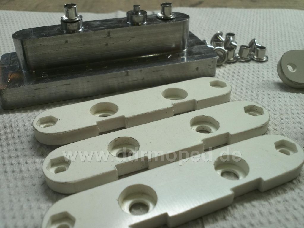

Hier betrieb ich schon ein wenig mehr Aufwand, da die Sockel meistens in 100 Teile zerfallen habe ich aus den alten Teilen und neuen CNC gefrästen Sockelplatten neue Sockel gemacht. thumbsup.gif

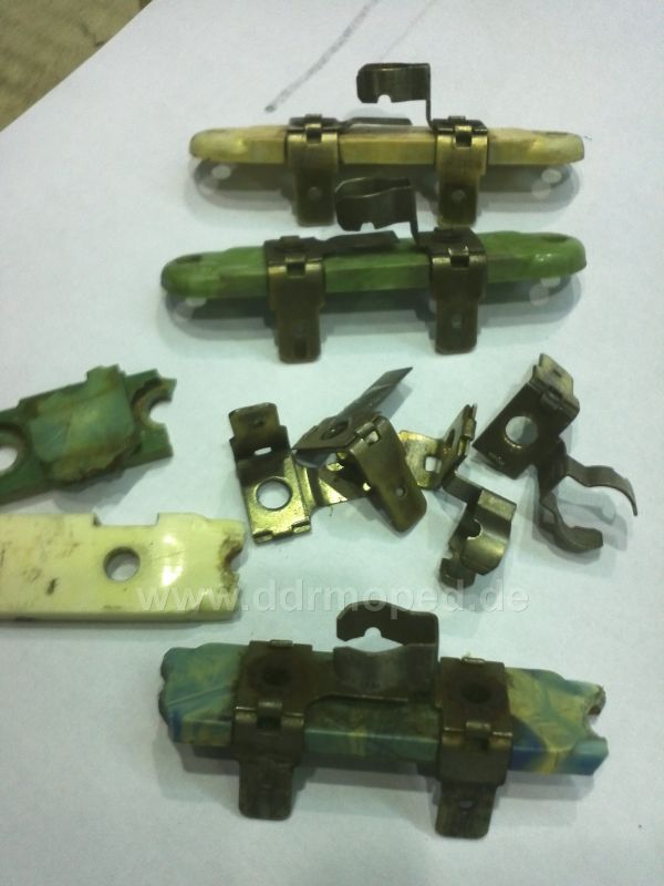

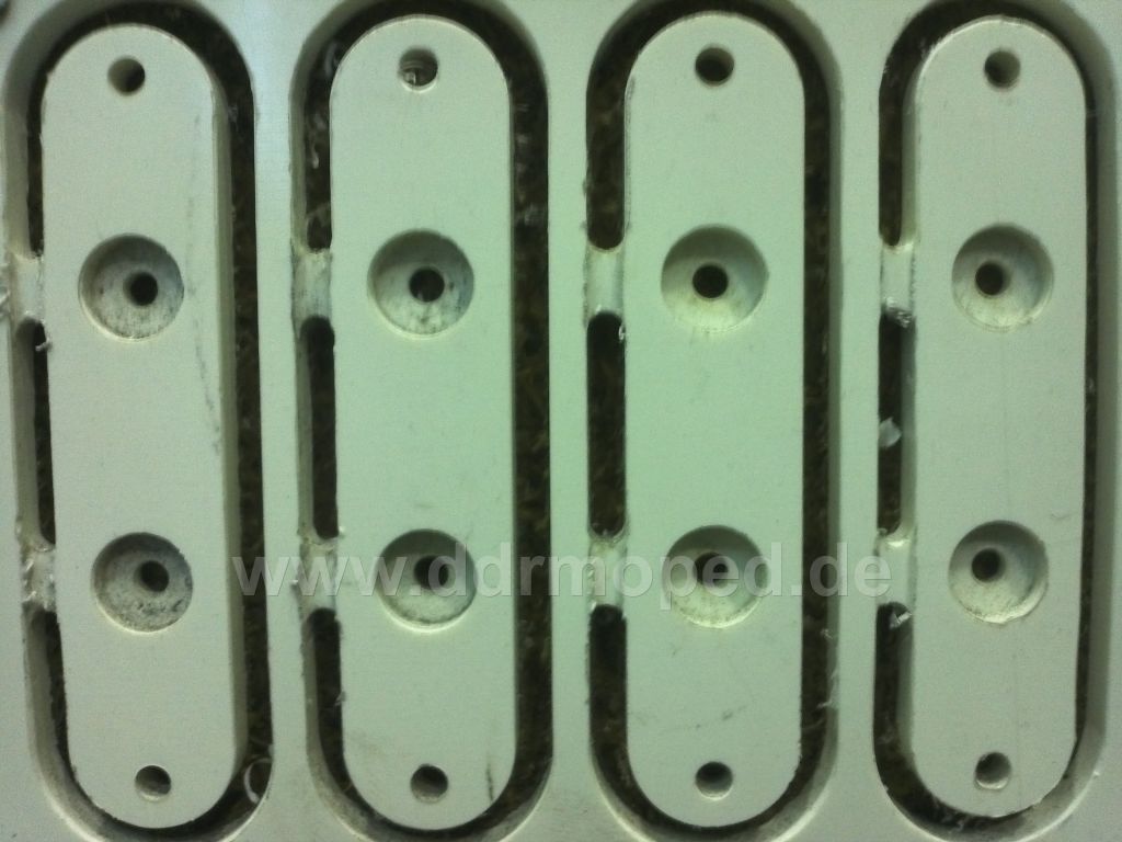

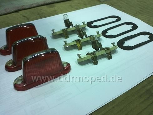

Este
Geschrieben am: 15.01.2013, 23:58
Beiträge: 4234
Mitgliedsnummer.: 4385
Mitglied seit: 21.04.2011
Este
Geschrieben am: 16.01.2013, 00:00
Beiträge: 4234

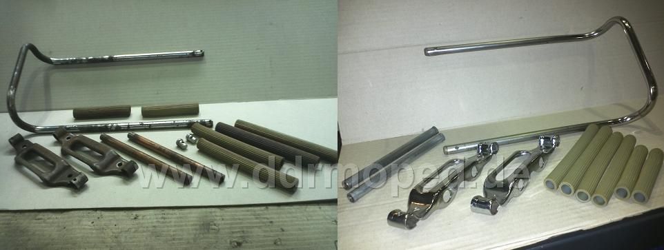

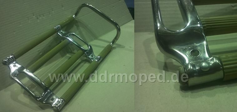

Dann ging es an den Gepäckträger. Hier machte ich aus zweien einen. Die Originalen Gummis bekam ich mit ACE Bleich wieder hell. Ein Tip hier aus dem Forum vor einiger Zeit laugh.gif

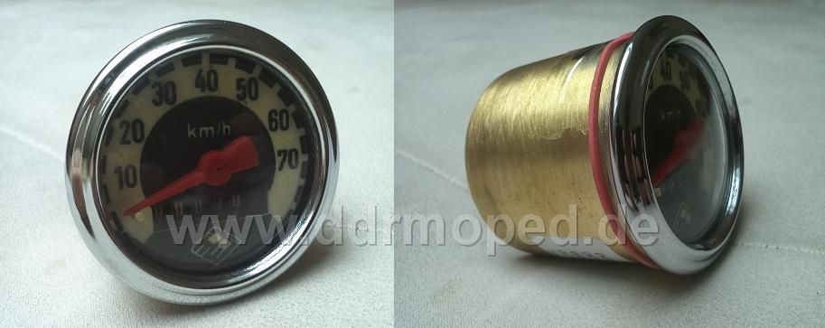

Nun inzwischen habe ich sogar einen 65er Rahmen da. Dieser war mir jedoch zu schade zum Pulverbeschichten, also der 69 er.
Alle Teile die ich für die Handschaltung benötigen würde fehlen mir allerdings noch. cry.gif
Mit großem Glück konnte ich einen passenden Tacho erwerben von dessen Urzustand ich keine Bilder mehr zeigen kann. Dieser ging mit einigen Tachos nach Dresden zu Hernn Lischke der mir diesen wieder aufbereitet hat.

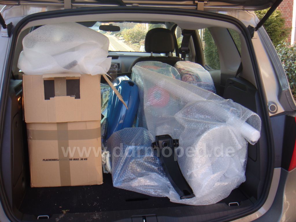

Zwischendurch konnten die Pulverbeschichteten Teile abgeholt werden. laugh.gif

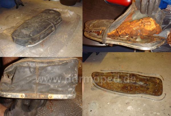

Geschrieben am: 16.01.2013, 00:38
Beiträge: 4234
Eine Sitzbank die ich auftreiben konnte hatte es aber schon hinter sich ph34r.gif
Verwenden konnte ich aber das Bodenblech, die Zierleisten und das Simsonschild thumbsup.gif
