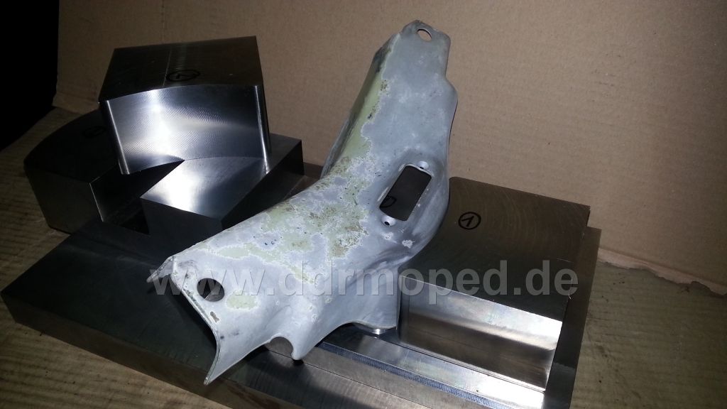

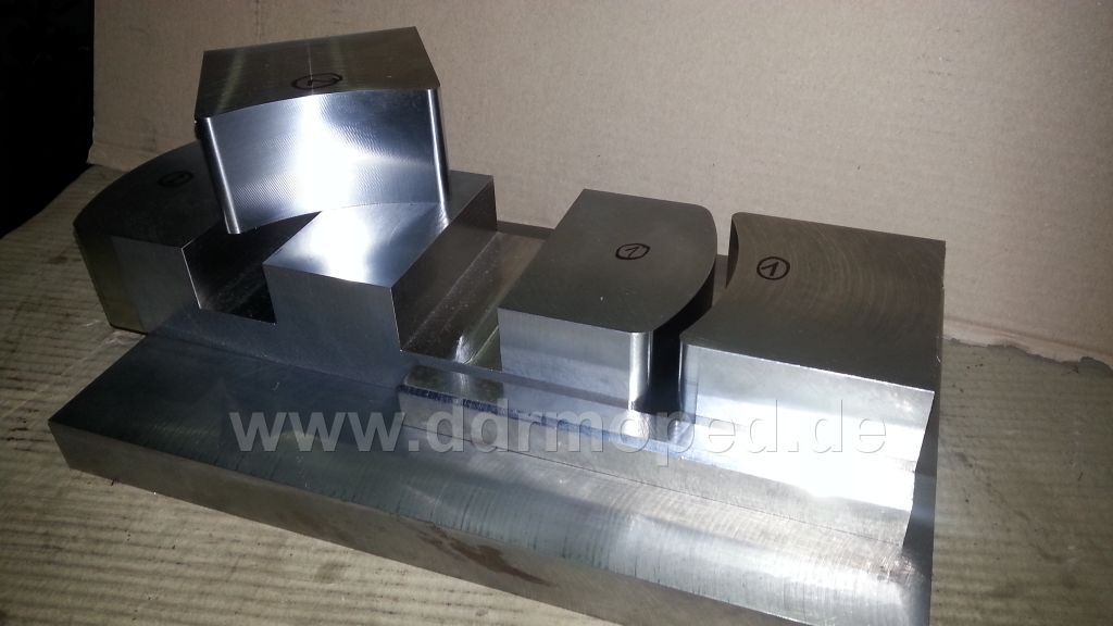

Wie schon vorher angedeutet werde ich auch das Lenkerblech entsprechend gestalten und möchte dieses "umformen", d.h. die Serienausführung mit dem runden Simson Emblem durch die Vorserienausführung mit dem Suhler Stadtwappen ersetzen.
Ich habe nun mit dem Formenbau einer eigens dafür ausgelegten Presse begonnen. _clap_1.gif
Jetzt mag der ein oder andere die Ansicht haben das ich es auch mit dem Hammer hätte ausdengeln können aber ich hab eben nun mal die Möglichkeit das etwas prezieser zu machen. ph34r.gif _clap_1.gif
Zuerst wird die alte Vertiefung ausgedrückt und das Blech geglättet um im zweiten Gang die neue Prägung mit der Wappenform einzupressen.
Ich bin schon echt auf das Ergebniss gespannt auch wenn es noch ein wenig dauern wird bis es soweit ist. wink.gif
GrasserBenno
Geschrieben am: 11.10.2013, 07:35
Beiträge: 3915
Mitgliedsnummer.: 5580
Mitglied seit: 12.06.2012
Ich bin auf das Ergebnis gespannt.

Klasse Arbeit . Da können wir ja alle unsere Lenkerbleche vorbeischicken und du veredelst sie für uns .
Woher hast du eigendlich die Suhler Wappen ? Sind das Originale ?
MfG Rico
Aber auch ganz schön viel Aufwand für so ne kleine Sicke im Blech! rolleyes.gif

Ricco, ja das ist ein Original, neu, und mit viel Glück in der Bucht bekommen. _clap_1.gif
Ab und an taucht sowas mal auf.
Schmied, ja das is in der Tat viel Aufwand aber ich wollte das einfach mal probieren und die mir gegebenen Möglichkeiten nutzen. laugh.gif
