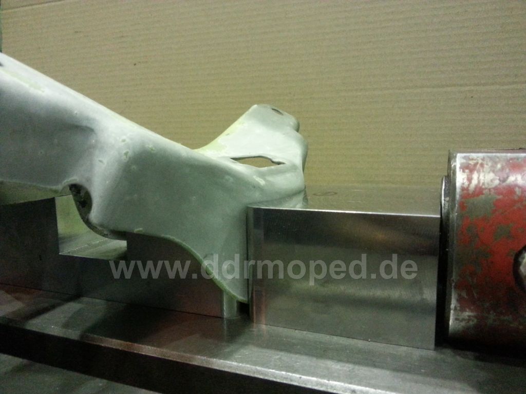

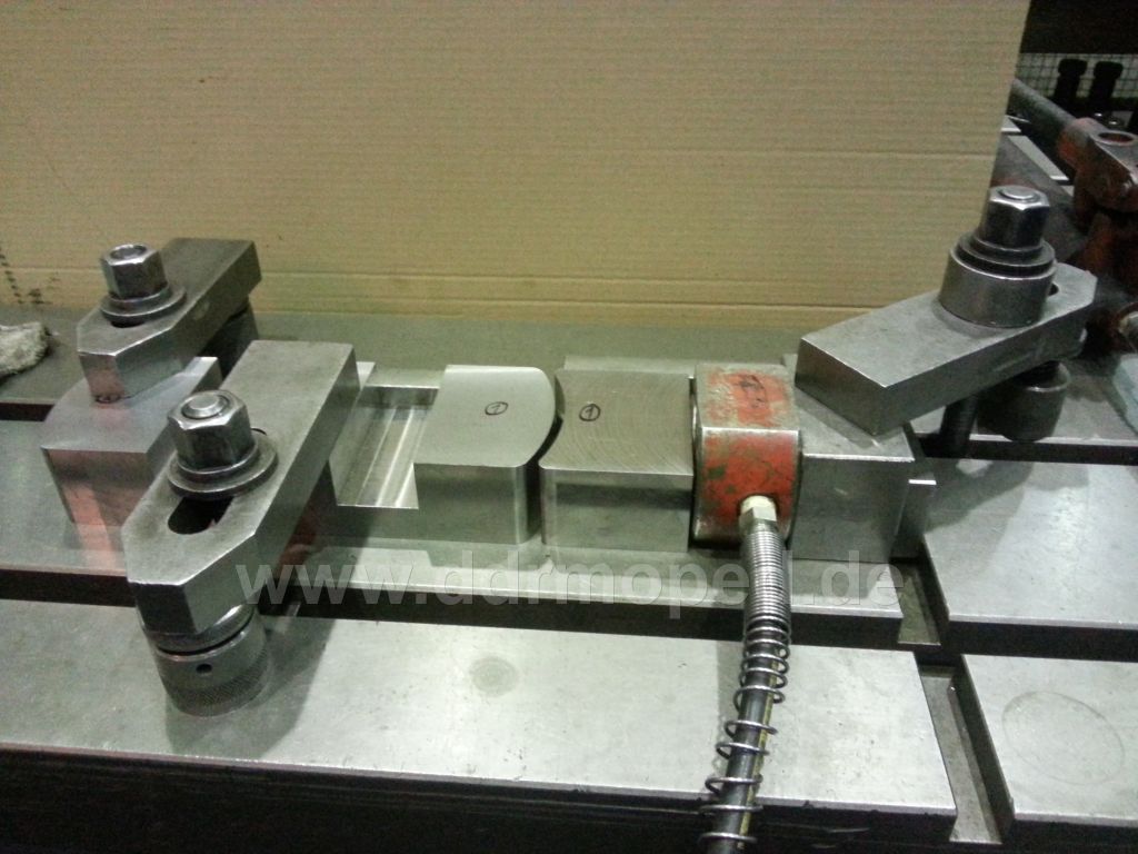

Hab mit dem Lenkerblech begonnen. Zunächst wurde der Aufbau zum "planieren" der alten Sicke vorbereitet. _clap_1.gif

Dann das Lenkerblech eingesetzt, nochmal tief Luft geholt und dann die Pumpe in Gang gebracht. unsure.gif tongue.gif

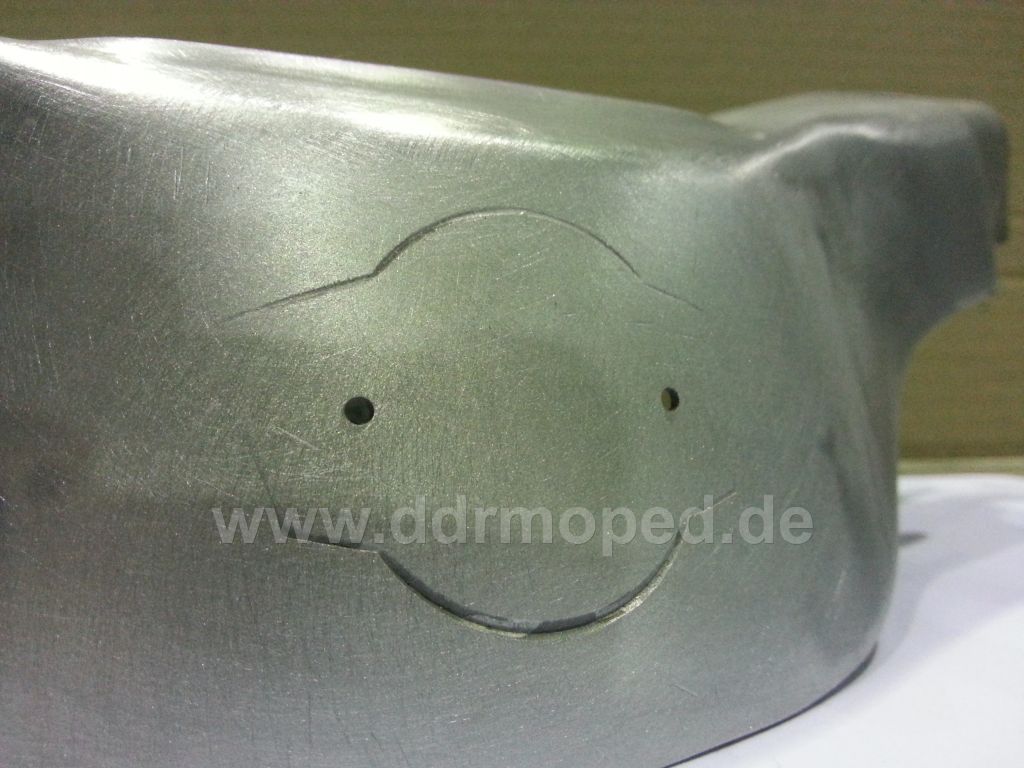

Zu meiner Freude hat das was ich mir da ausgedacht habe tatsächlich funktioniert. _clap_1.gif _clap_1.gif
Nach ein, zwei Durchgängen war die alte Sicke fast weg. Fast weil meine 2 T Presse nicht genug Power hatte die Sicke komplett raus zu drücken. sad.gif
So sah dann das erste Zwischenergebnis aus.

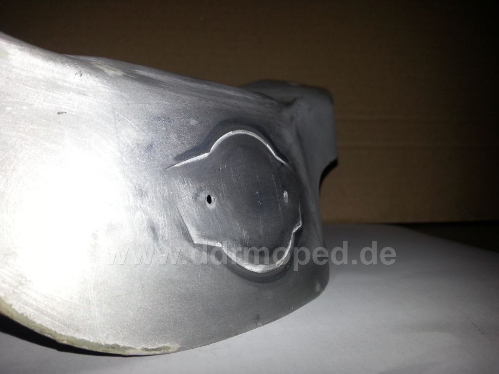

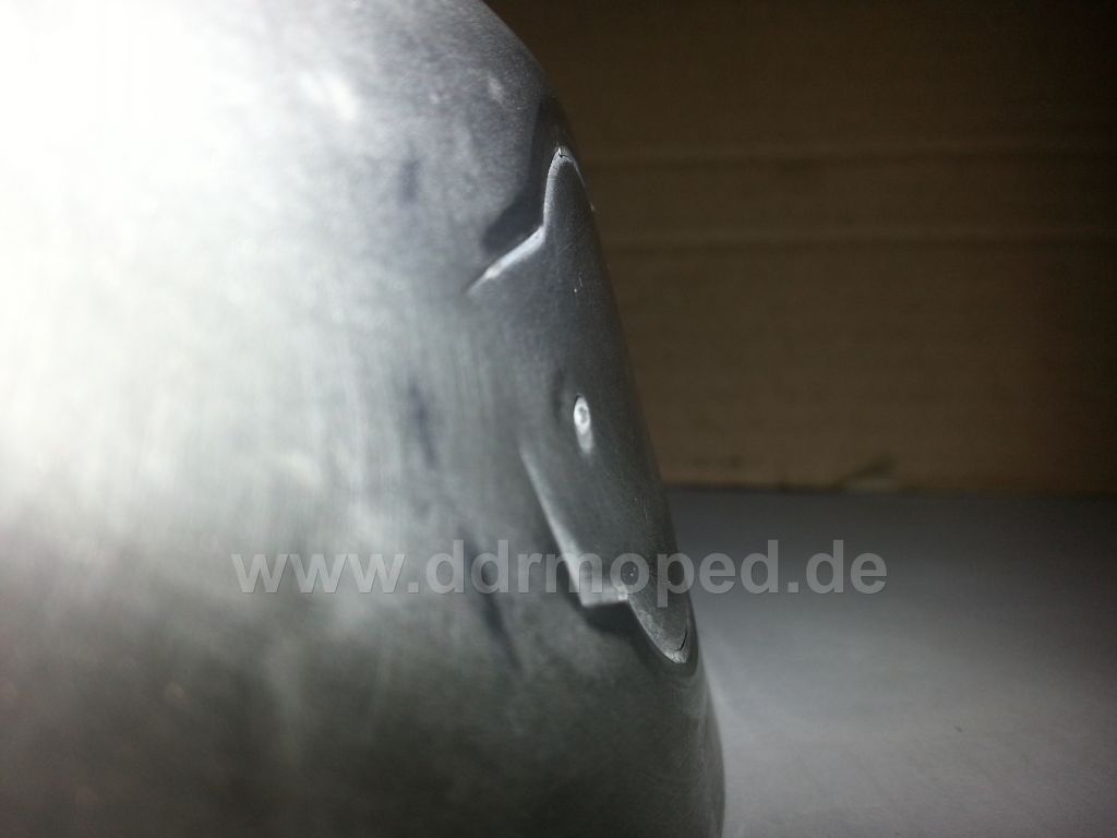

Dann hab ich den Kunststoff Hammer geschwungen und nach einer Weile dengeln, schleifen, dengeln, schleifen sah es dann bereits so aus. cool.gif

So langsam bekomme ich eine Vorstellung wie es aussehen könnte.
Ungefähr an der angedachten Position.

Ich bin nur mal gespannt, ob meine 2T Presse den Stempel für die neue Sicke überhaupt bewegt. _uhm.gif
