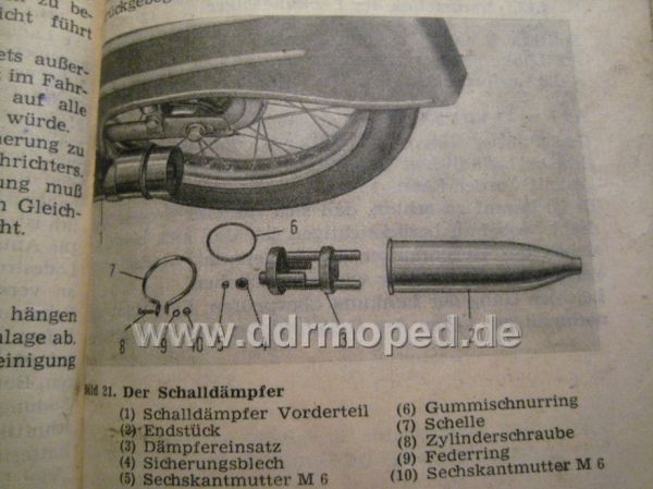

Ich hab noch ein paar Bilder (vom Auspuff) . Wenn es erwünscht ist lade ich es gerne hoch .

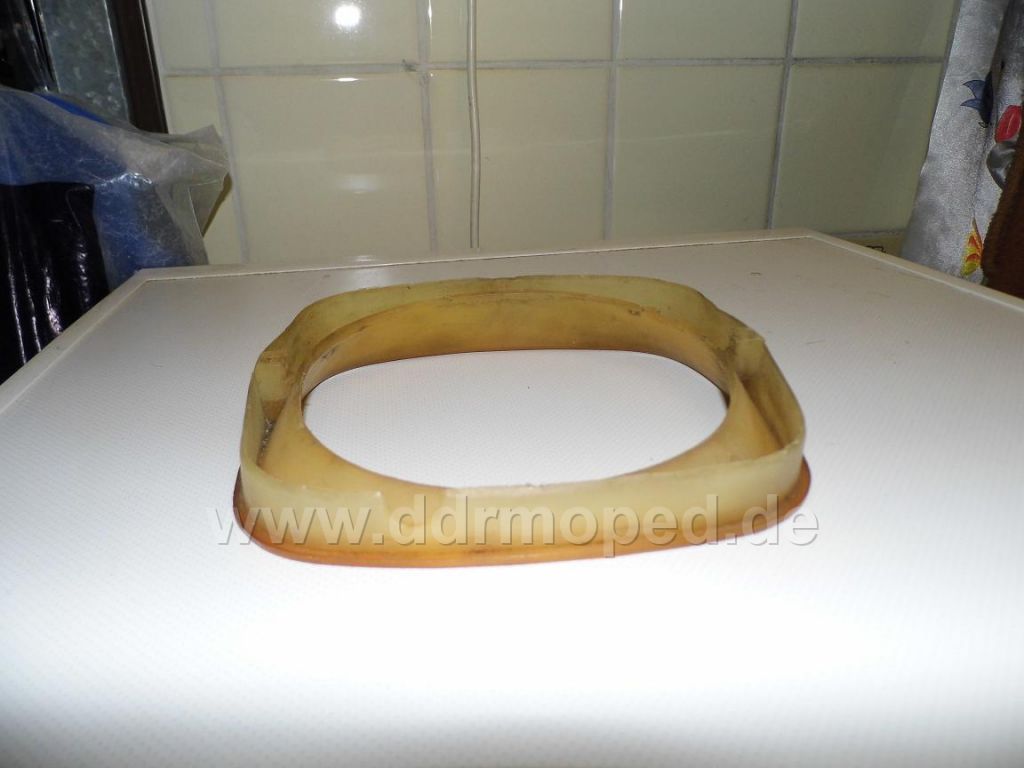

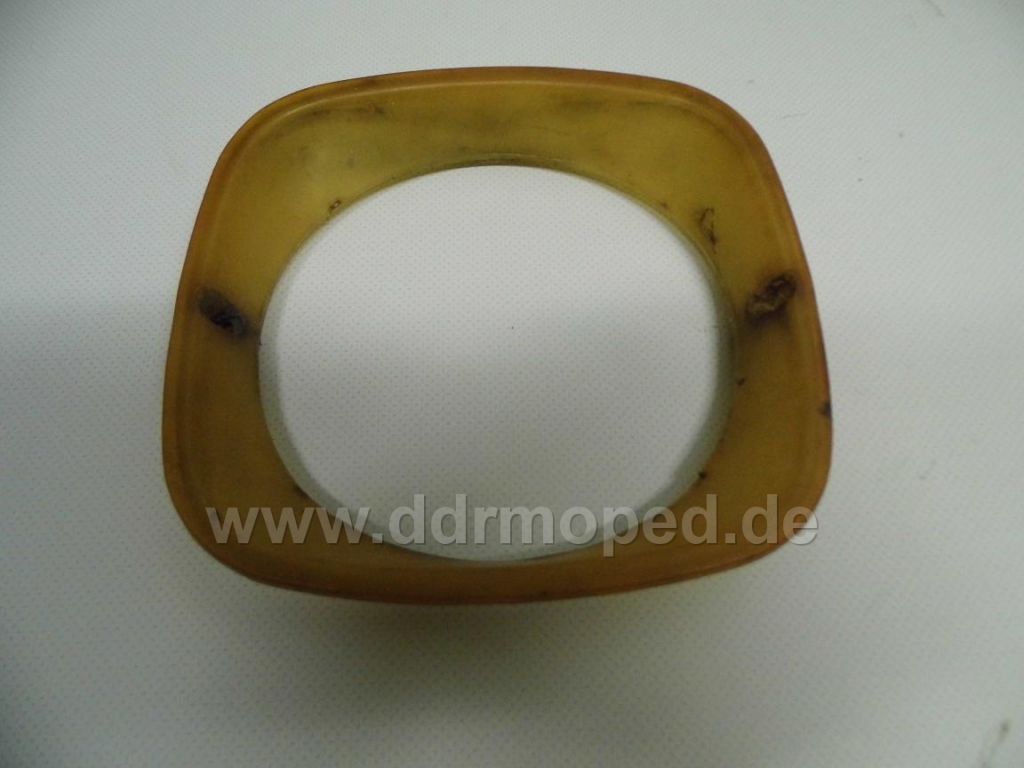

Nick hat sich den Lampenring angesehen.
Dieser Ring hat eine andere Farbe, als der Schwalbe-Ring, ist leicht durchsichtig. Übrigens habe ich von der gleichen Farbe noch irgendwo einen Ochsenaugenblinker (ohne Gläser), der müsste dann wohl auch von der ES sein. Übrigens, diese Beiträge von mir kann der Mod löschen, passen ja nicht so recht hier hin ...

na dann lass ich mal sehen...
Auspuff
(wenn ich gegen irgendwelche Copyright verstoße...bitte löschen)
MfG Rico

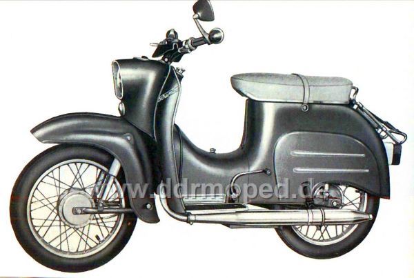

passt auch zum Thema . Ein ,,Schwalbe" Funktionsmuster
So das wars...
MfG Rico

Naja, wenn's eine Schwalbe nach diesen Fotos werden soll, müsstest du die Tüte wohl als Einzelstück anfertigen. In Natura hab ich sowas noch nicht gesehen, nicht mal bei sehr frühen 64ern. Ansonsten weiß ich nur, dass bei den 64ern der Schalldämpfereinsatz geschraubt war.

Dieser Auspuff (in der Form) wurde nie in Serie gefertigt . Ich finde er hat Ähnlichkeit mit den alten Essi,Spatz,KR50 Auspuff .
Du machst schon was traus .
