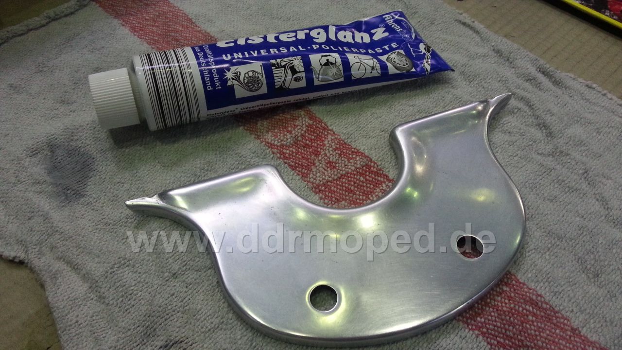

Gerichtet, Ausgebeult und in mehreren Schritten bis zur 1000er Körnung nass geschliffen und abschließend noch mit Polierpaste behandelt. biggrin.gif
Geschrieben am: 14.11.2013, 09:10
Beiträge: 5648
Wenn du jetzt noch mit Hartwachs drüber gehst, hält der Glanz länger.
Este
Geschrieben am: 14.11.2013, 09:12
Beiträge: 4234
Mitgliedsnummer.: 4385
Mitglied seit: 21.04.2011
Rush
Geschrieben am: 14.11.2013, 15:05
Beiträge: 3549
Mitgliedsnummer.: 5410
Mitglied seit: 17.04.2012
Im Elsterglanz sind auch Inhaltsstoffe drinne damit der Glanz länger hält wink.gif

Chrisk
Geschrieben am: 14.11.2013, 23:52
Beiträge: 365
Mitgliedsnummer.: 6596
Mitglied seit: 01.07.2013
Ist das Blech nicht eloxiert gewesen?
Chris
Simson Schwalbe KR51/1 Bj. 68 | Simson S51/1 Enduro Bj. 89 | DKW Hummel Super Bj. 60
Este
Geschrieben am: 15.11.2013, 06:27
Beiträge: 4234
Ja. Aber wie man auf den Vorher-Bildern weiter vorn gut erkennen kann waren im Bereich der beiden Bohrungen richtig tiefe Furchen durch die Muttern der Bowdenzüge drin und das konnte und wollte ich so nicht lassen. ohmy.gif
Durch das stufenweise Schleifen wird die Oberfläche gewissermaßen verdichtet und bleibt auch so. wink.gif Die Unterseite ist aber noch eloxiert. wink.gif
