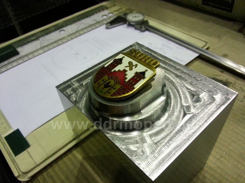

So, bevor ich gleich mal an der Matratze horche gibt's noch schnell nen kleinen Happen für die Foto hungrigen unter Euch. laugh.gif
Nach dem ich gestern das Halbzeug (Rohteil) des Stempels gefräst habe konnte ich heute schon die ersten Schritte des eigentlichen Stempels beginnen. _clap_1.gif
Noch sind 3mm umlaufend Aufmaß bis zum fertigen Stempel, ist also noch nicht fertig. wink.gif
So ein riesen Block, aus dem du den Stempel fertigst?
Im Ernst: Sieht doch schick aus. thumbsup.gif Schöne Fräsmuster _clap_1.gif
Nebenbei: Muss der Block so groß sein? Ist das für die Halterung der Stempelanlage?

QUOTE (GrasserBenno @ 04.12.2013, 08:35)
Die Verschwendung wird sogar noch besser Benno. wink.gif laugh.gif tongue.gif
Der Runde und schon angedeutete Schaft wird der eigentliche Stempel und noch 60mm weiter ausgebildet. Die restliche Fläche dient dann einfach als Auflage für die Presse. wink.gif
Geführt wird der Stempel dann in dem Druckstück der quasi das Lenkernlech auf die Matritze (Gegenstück des Stempels) drückt. wink.gif
Mal sehen wie sich das Alu verhält beim formen. Glaube aber nicht das es reißt oder ähnliches. wink.gif

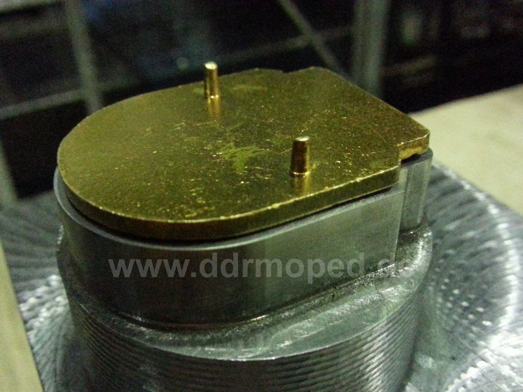

Stück für Stück geht es mit dem Stempel weiter. Ich fürchte nur das ich zu der Matrize nicht mehr kommen werde in dieser Woche. sad.gif Aber macht nix, die nächste Nachtschicht kommt gewiss. laugh.gif
Der Stempel und somit die sichtbare Prägung im Lenkerblech ist umlaufend 0, 5 mm größer als das Wappen. thumbsup.gif

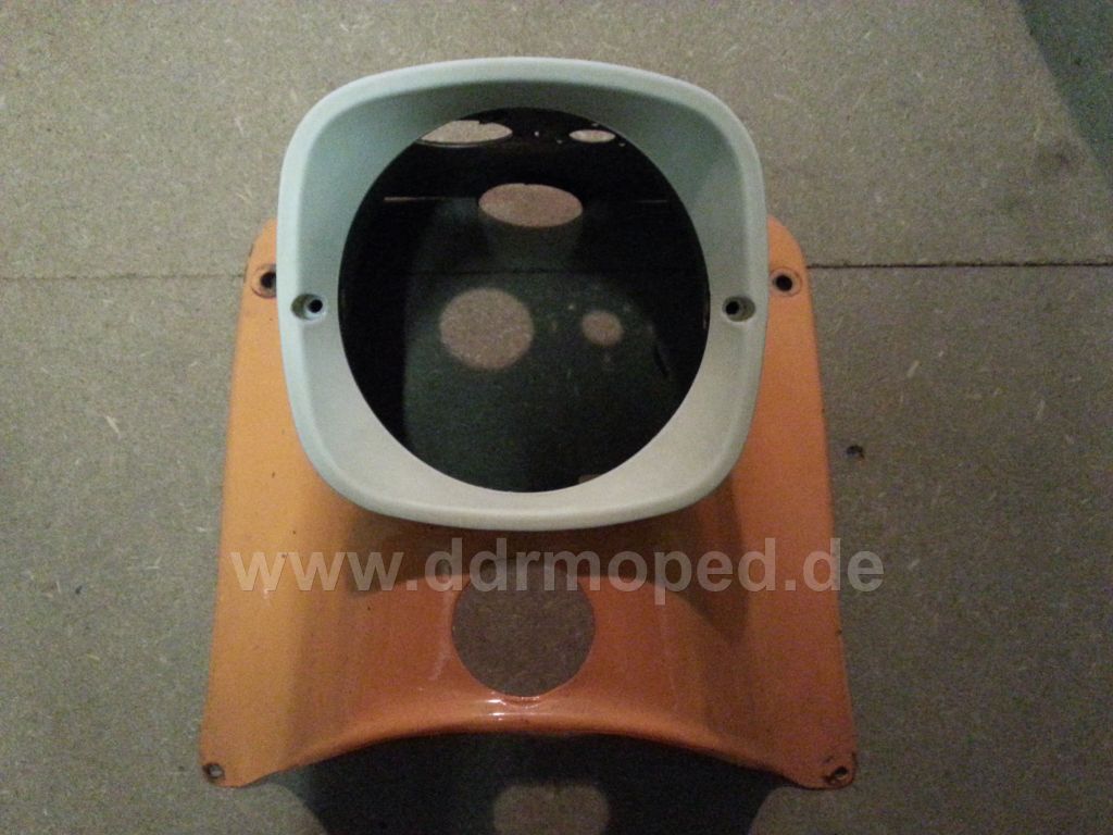

An diese Stelle vielen Dank an unseren fränkischen Simsondienst. thumbsup.gif laugh.gif
