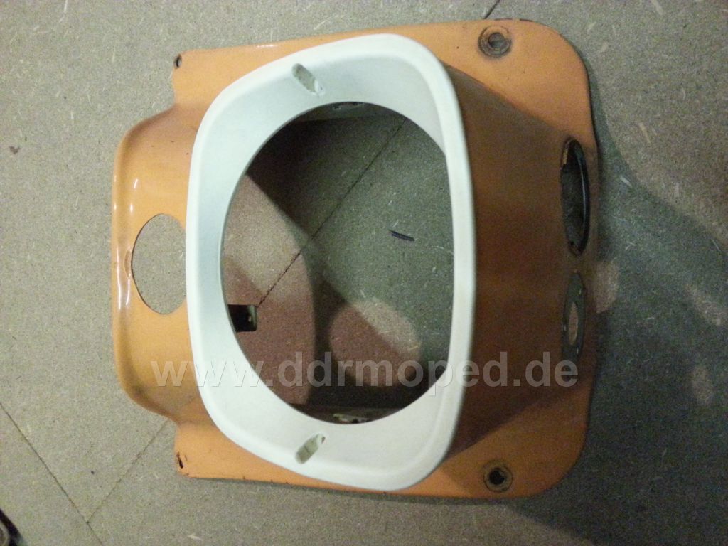

Ja klar teste ich das erstmal an einem Stück Alublech in der entsprechenden Dicke. wink.gif

Die wird dann gemeinsam mit dem fertigen Lenkerblech zum Pulvern gehen. thumbsup.gif
Ist ohnehin passender und näher dran an der Prospektversion als die von mir ursprünglich angedachte Maske mit der Leerlaufkontrollanzeige. wink.gif

Die Masken ohne Leerlauf und ohne Kabelführung bekommt man aber noch wink.gif
Sind auch nicht unbedingt teuer... Liegt villeicht auch bisschen mit daran, das man soeine Lampenmaske kaum tod bekommt laugh.gif

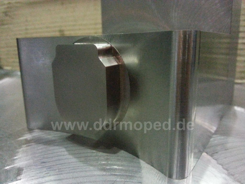

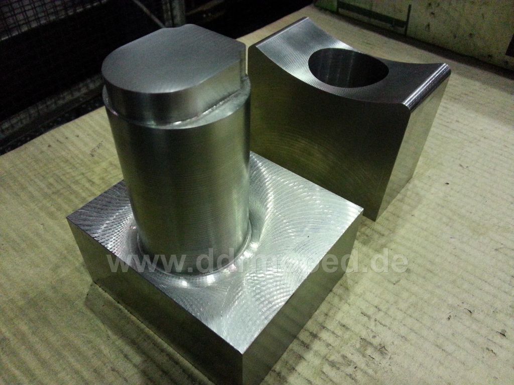

So, der Stempel ist soweit fertig. _clap_1.gif Somit wäre der zweite Abschnitt geschafft und jetzt muss ich nur noch die Matritze anfertigen. Das wird dann aber wieder erst Ende Januar wenn wieder die nächste Nachtschicht ansteht. wink.gif

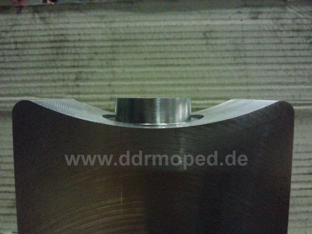

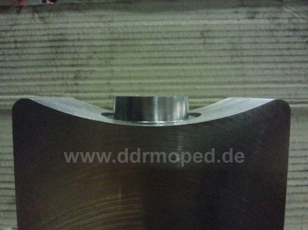

Este
Geschrieben am: 12.12.2013, 07:15
Beiträge: 4234
Mitgliedsnummer.: 4385
Mitglied seit: 21.04.2011
Morgen werde ich noch ein paar Feinheiten machen und dann wars das erstmal. thumbsup.gif
