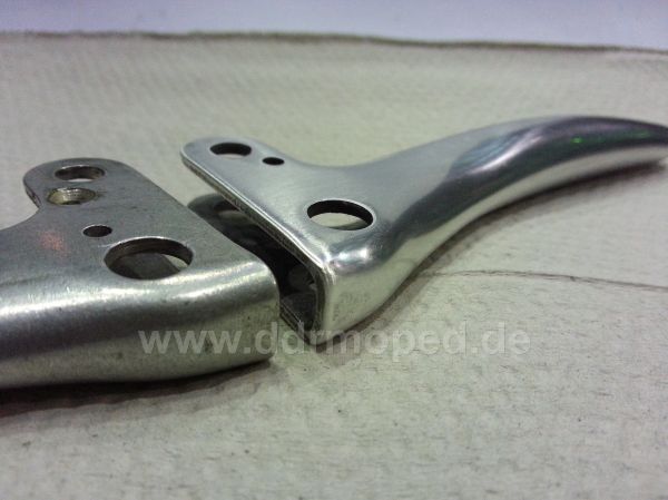

Zunächst ging es den neuen, kurzen Aluhebeln (danke Jörg wink.gif ) an den Kragen was bedeutet das sie hübsch gemacht werden. laugh.gif
Zuerst Schleifen, Schleifen und Schleifen. Bis zur 1400er Körnung nass. wink.gif

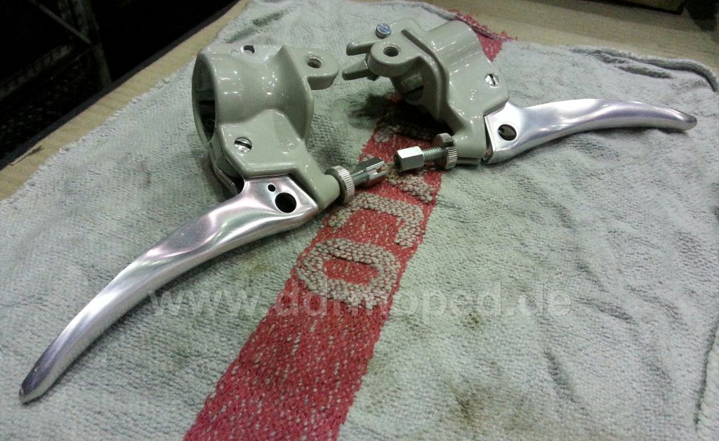

Nachdem ich beide geschliffen habe konnte ich die Armaturen probeweise zusammen bauen.
Das schaut doch schon ganz gut aus würde jetzt der ein oder andere meinen. biggrin.gif

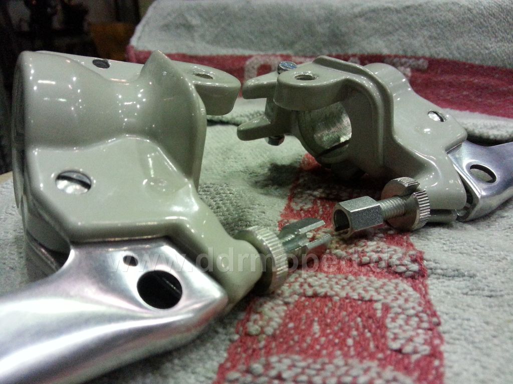

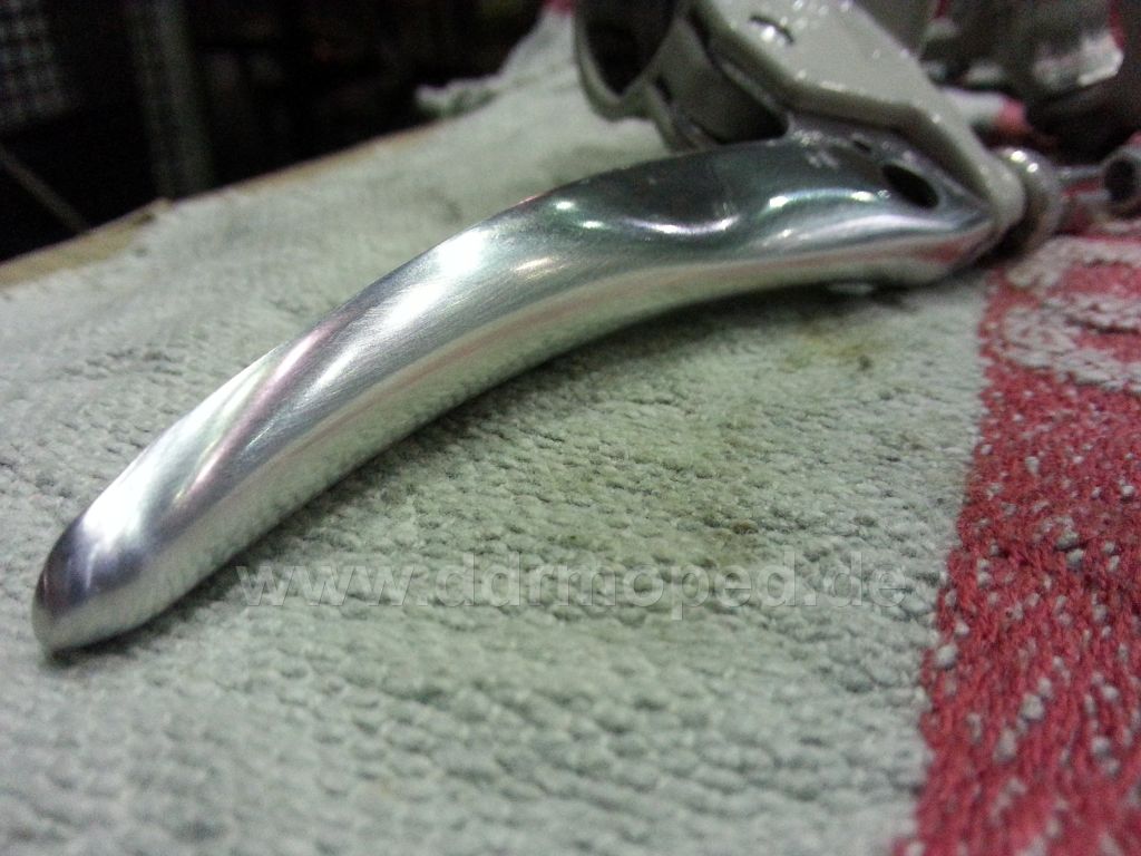

Ihr seht, wenn eine Pulverbeschichtung richtig gemacht wird ist es kaum von lackierten Teilen zu unterscheiden. thumbsup.gif
