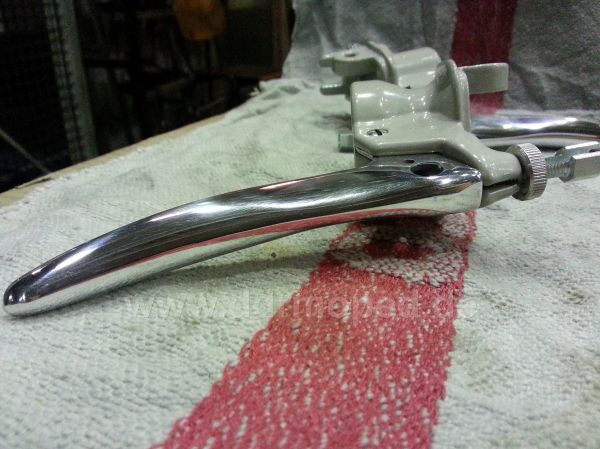

Nach 10 Minuten am Polierbock, ich nehme eine Ständer Bohrmaschine mit eingespannten Polierscheiben, kann sich das Ergebnis schon sehen lassen. laugh.gif thumbsup.gif

Und hier nun zusammen gebaut. Es ist wirklich schwierig den Glanz fotografisch fest zu halten , vor allem bei dem künstlichen Licht unserer Halle. wink.gif Aber es schaut in natura herrlich aus. biggrin.gif
Ob die Hebel auch so geglänzt haben, als sie aus dem Werk kamen? hmm.gif laugh.gif
Kleine Frage am Rande (habe noch keine Infos gefunden): Waren diese kurzen Hebel auch beim 64er Spatz verbaut?

Und wieder sind zwei Teile einbaufertig und in dem für die Prospektschwalbenklitzerkiste gerade so passenden Finish. laugh.gif _clap_1.gif thumbsup.gif

Jetzt noch etwas Wachs über die Hebel, dann bleibt es auch erstmal so schön wink.gif

Nö, die Dame wird einfach mit weisen Handschuhen gefahren, wenn überhaupt. tongue.gif
Marcel, ich weiß nicht ob die soooo geglänzt haben vor 50 Jahren aber bei meinem Exemplar glänzt es ebenso. Schließlich soll die Dame für's Fotoshooting für den Prospekt einen glänzenden Auftritt haben. biggrin.gif ph34r.gif laugh.gif

QUOTE (Simson-Sammler @ 29.01.2014, 19:08)
Die Handschaltung funktioniert doch bei der Schwalbe ganz anders als bei SR2 oder Spatz, somit passt der Hebel gar nicht.
Die Hebel sind schon gleich, lediglich sind beim Spatz und Essi diese Zwischenlagen drin. Diese waren bei meinen Hebeln auch noch drin. Diese lassen sich aber leicht entfernen und somit können sie auch für Schwalbe und Co verwendet werden. biggrin.gif

Die Hebel sind nicht gleich!
Schwalbe und Star hatten die Kurzen, SR2, KR50 und Spatz hatten längere in einer etwas anderen Bauform.Die Schaltverrastung ist dort auch nur über das Alu vom Hebel und nich so schön wie bei der Schwalbe.
