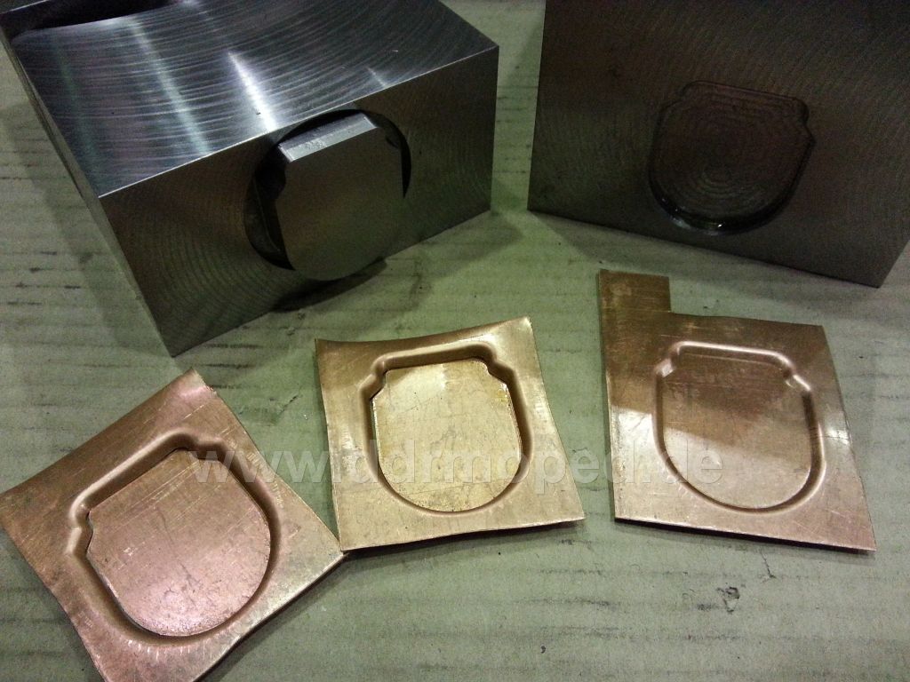

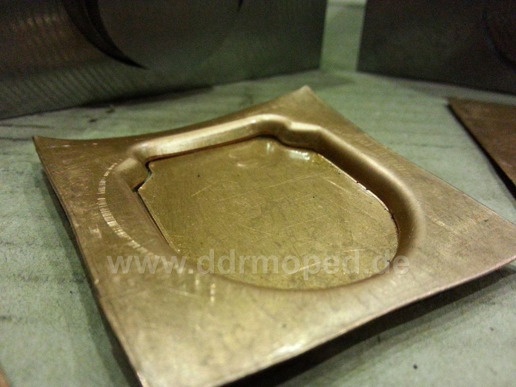

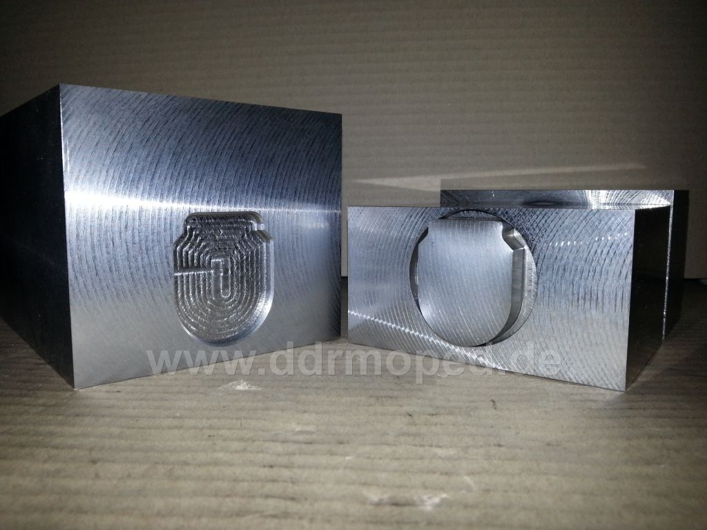

Um erstmal zu sehen ob das mit dem Tiefziehen des Wappenblechs alles so funktioniert habe ich mir zum testen eine gerade Matritze gemacht. thumbsup.gif
Die richtige Martize ist bis auf das Gegenstück des Stempels fertig. wink.gif

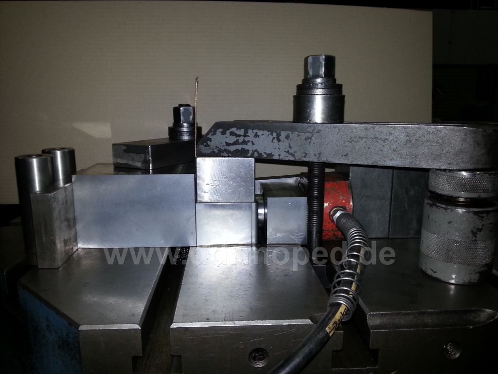

Im Prinzip geeignet um die Prägung in ein gerades Blech zu bringen. wink.gif
Dann habe ich mal alles aufgebaut was dann in etwa so ausgesehen hat. biggrin.gif
Wieder hat der Maschinentisch (in meiner Pause! tongue.gif ) gute Dienste geleistet.

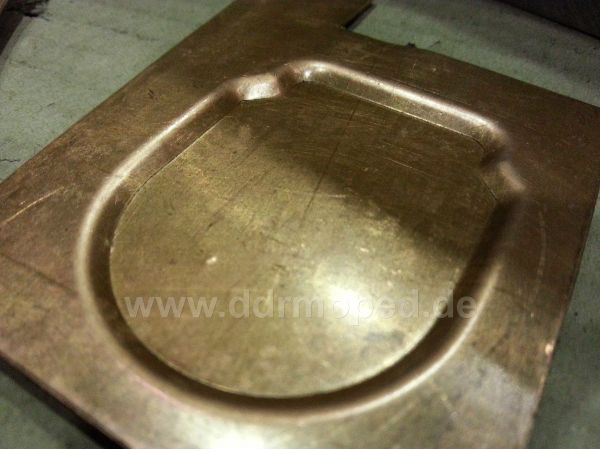

Ja und dann ging es eigentlich ganz schnell.......... ohmy.gif blink.gif laugh.gif
Ich weiß nicht wie lange ich auf diesen Moment gewartet habe. laugh.gif Ihr wahrscheinlich auch. tongue.gif

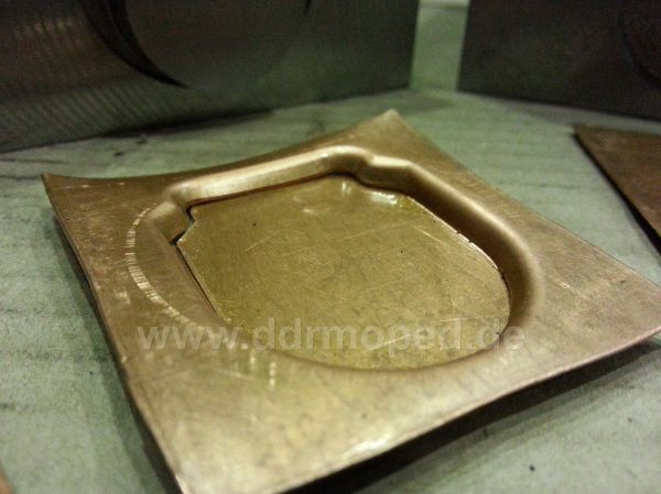

Das Kupferblech war nen halben mm dünner, somit war die Matritze ewas zu tief. So hat es irgendwann Knack gemacht und der Boden war durch. laugh.gif Also als Stanze schon mal geeignet. laugh.gif tongue.gif
Este
Geschrieben am: 30.01.2014, 18:35
Beiträge: 4234
Mitgliedsnummer.: 4385
Mitglied seit: 21.04.2011

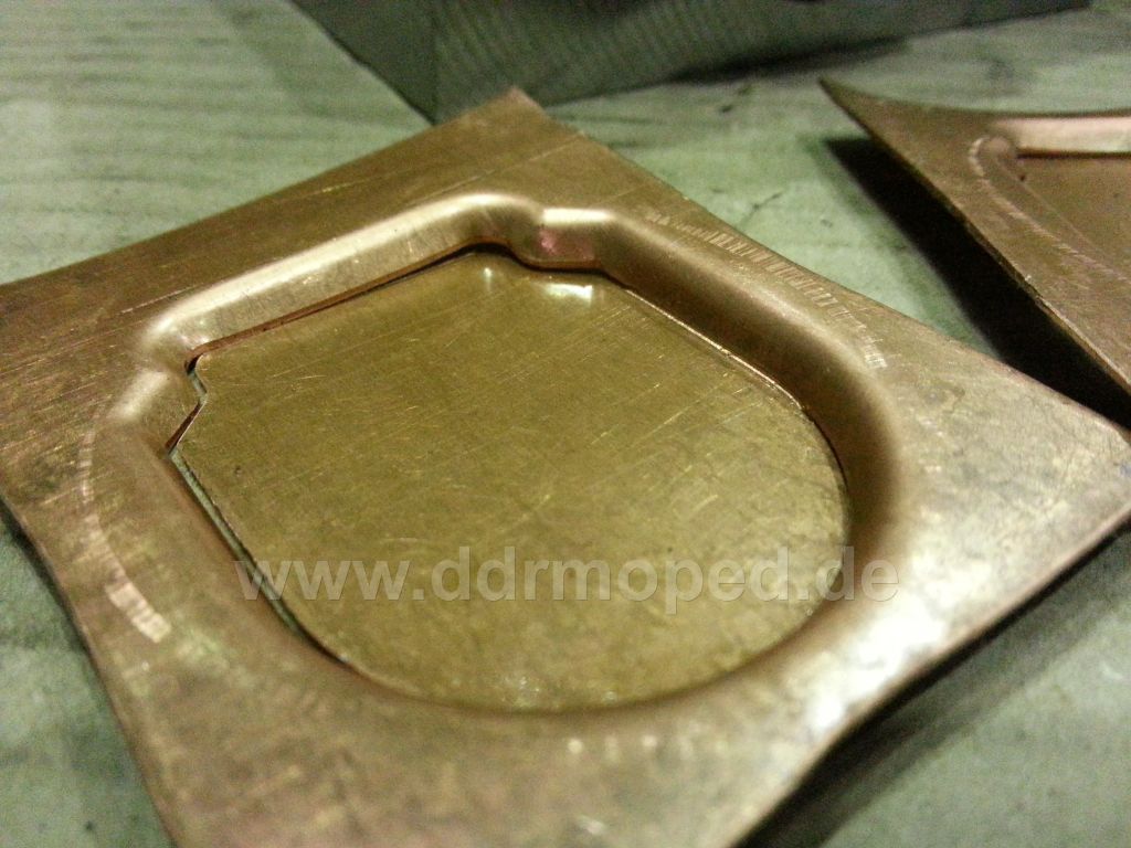

Ich hab dann einfach das Blech als Distanz eingelegt und beim dritten Anlauf hat es geklappt. biggrin.gif _clap_1.gif _clap_1.gif

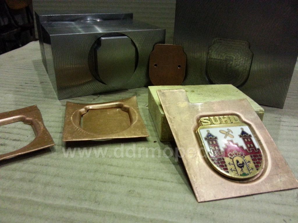

Praktischerweise konnte ich einen Boden gleich als Bohschablone verwenden und nach dem bohren der beiden Löcher konnte ich das Wappen zum ersten Mal in seine dafür gemachte Prägung einsetzen. laugh.gif
Für mich war das wie Weihnachten, Ostern und Geburtstag zusammen. biggrin.gif
