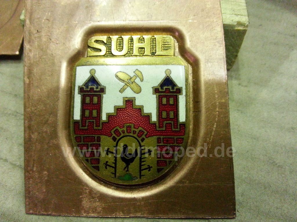

Die Prägung ist umlaufend 0, 8mm größer sodass nach dem Pulverbeschichten des Blechs noch genügend Platz für das Wappen ist. laugh.gif

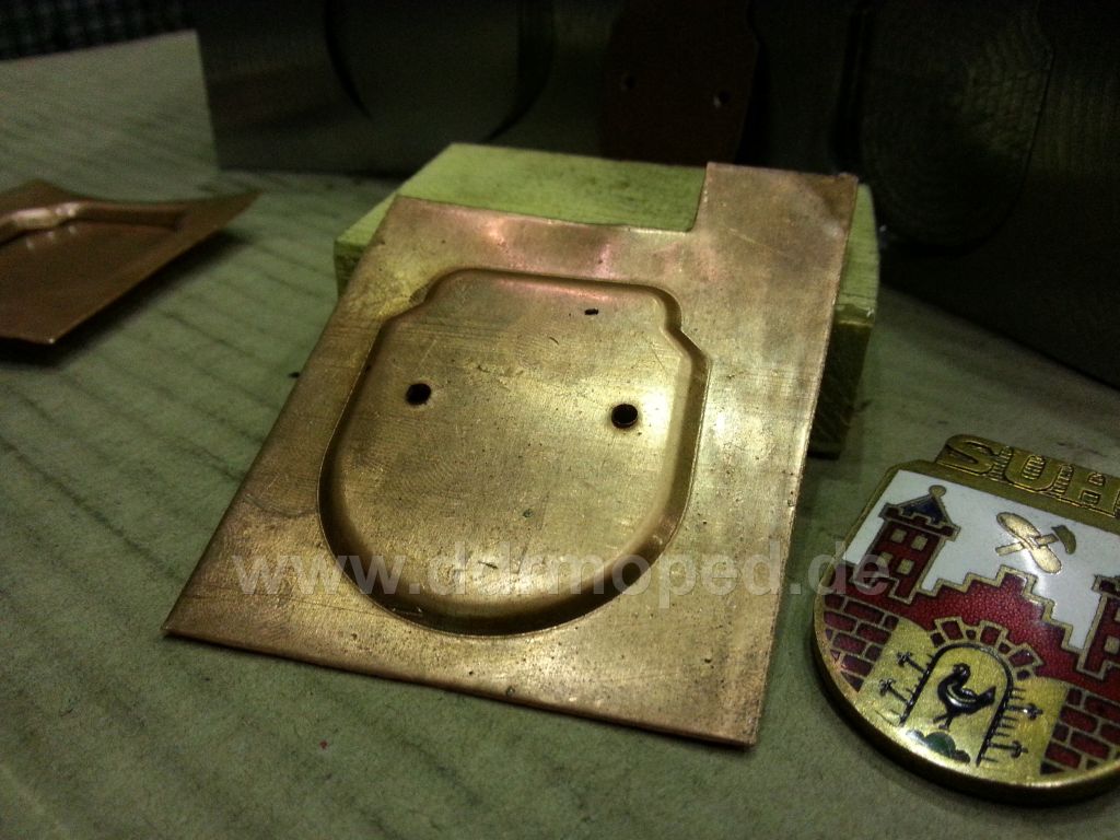

Wer möchte kann das mal den Bildern von dem grünen Ding ,was vor ein paar Tagen jemanden unverhofft reich gemacht hat vergleichen. laugh.gif

Ich denke, ich bin auf der Zielgeraden was das Thema Wappenblech betrifft. _clap_1.gif
Jetzt muss ich nur noch den Stempel ein wenig "entschärfen" und die Sicke in die originale Matritze einbringen. wink.gif
Das wird dann noch mal ausgiebig getestet woran ich Euch natürlich teilhaben lasse. thumbsup.gif
