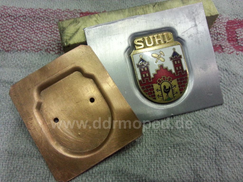

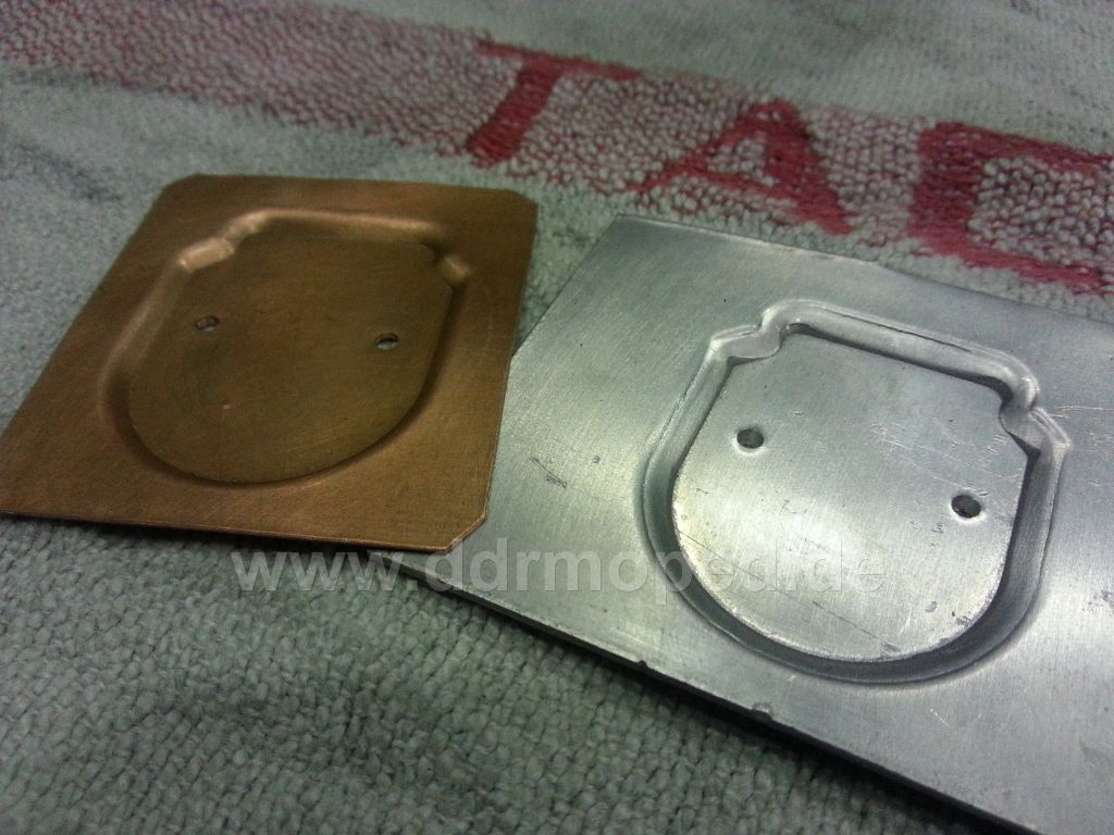

Letzte Nacht konnte ich nun mal mit einem passenden Alu Blech , ebenfalls 1, 5mm dick wie es das Lenkerblech ist erste Versuche machen. wink.gif

Während es bei dem dünneren Kupferblech wunderbar klappt kann man hier nun gut sehen, das es an einigen Stellen ihm wahrsten Sinne des Wortes klemmt. ohmy.gif wink.gif

Grundsätzlich weiß ich nun, das es kräftemäßig mit dem ziehen klappt. _clap_1.gif Ich hatte anfangs etwas bedenken das die Presse die ich zu Verfügung habe nicht genug Druck aufbaut. ohmy.gif
Aber dafür mache ich ja diese Testläufe im Vorfeld damit es beim Lenkerblech nachher gut wird denn da habe ich nur einen Versuch. rolleyes.gif laugh.gif

QUOTE (Este @ 31.01.2014, 12:28)
Ist das Alu härter Stefan? Spröder?

Das kann ich Dir so spontan gar nicht sagen Tino. blink.gif Ich habe einfach mal ein Stück Blech genommen was "herum lag"und probiert. wink.gif Aber kann gut möglich sein.
Ich denke aber mal (und hoffe insgeheim ohmy.gif ) das man seinerzeit Tiefziehblech genommen hat , was ich mir bei der komplexen Form des Lenkerblechs gut vorstellen kann. thumbsup.gif

Kann es sein, dass alles super klappt mit den Probeblech aber bei dem Originalen Blech dann nicht, weil das Alu schon älter ist und aus diesem Grund evtl. andere Eigenschaften hat? hmm.gif

Sagen wir mal so, das ausdrücken der originalen Prägung hat wunderbar geklappt und mir ist nichts aufgefallen an Rissen oder ähnlichen. wink.gif
Und wenn es trotz all meinen Versuchen vorher in die Hose geht ist es eben so. rolleyes.gif

Also im Kupferblech sind es etwa 2mm, beim Alublech 2, 5mm tief. Das war auch mein angedachtes Ziel da das Wappen ebenfalls 2, 5mm dick ist. wink.gif
Wie gesagt, ich denke ich muss die Matritze noch etwas größer machen und die Ecken noch etwas verrunden. Dann sollte es gehen. thumbsup.gif
Ich würde fast behaupten 2,5 mm ist zu tief. Das Simson Wappen steht ja auch leicht über.

Ich könnte mir vorstellen das Alu wird rissig an den aüßeren Radien.
Da wird es am meisten gedehnt.Das wäre nicht untypisch.
