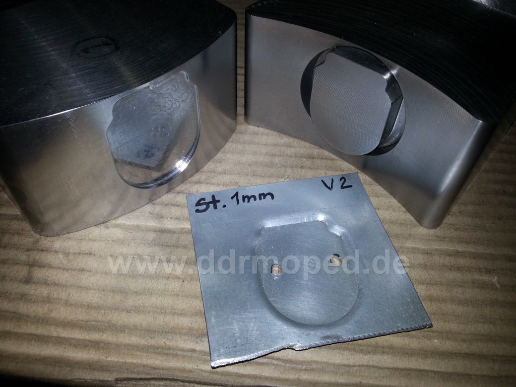

Ich hab nun nochmal die Form etwas angepasst und nochmals getestet. Dabei hab ich auch mal ein Stahlblech ,1mm dick probiert, funktioniert auch bestens. _clap_1.gif
Da ich Euch aber nicht weiter mit Bildchen von kleinen Blechstückchen mit Wappen Prägung langweilen möchte schenke ich mir das diesmal. laugh.gif tongue.gif
Ich werd jetzt mit dem anfertigen der richtigen Matritze und dem Testen an gebogenen Blechen weiter machen und ich hoffe, das ich Ende der Woche dann endlich das Lenkerblech prägen kann. _clap_1.gif

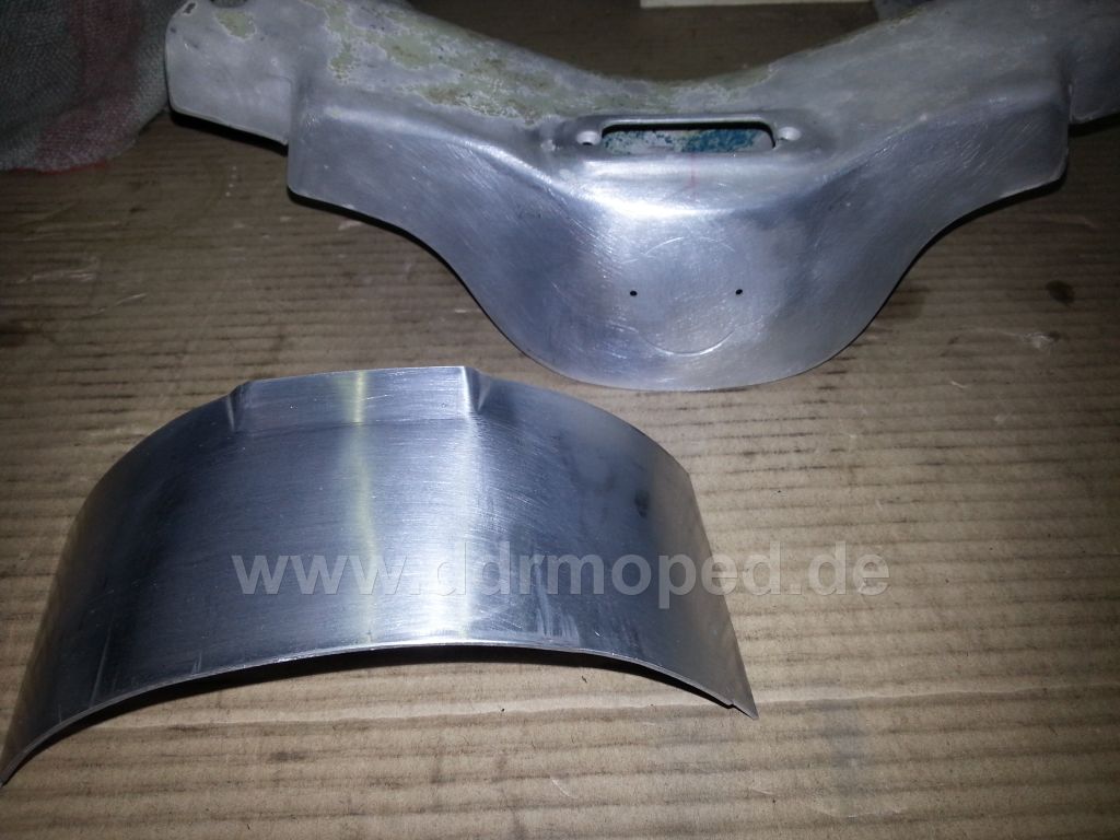

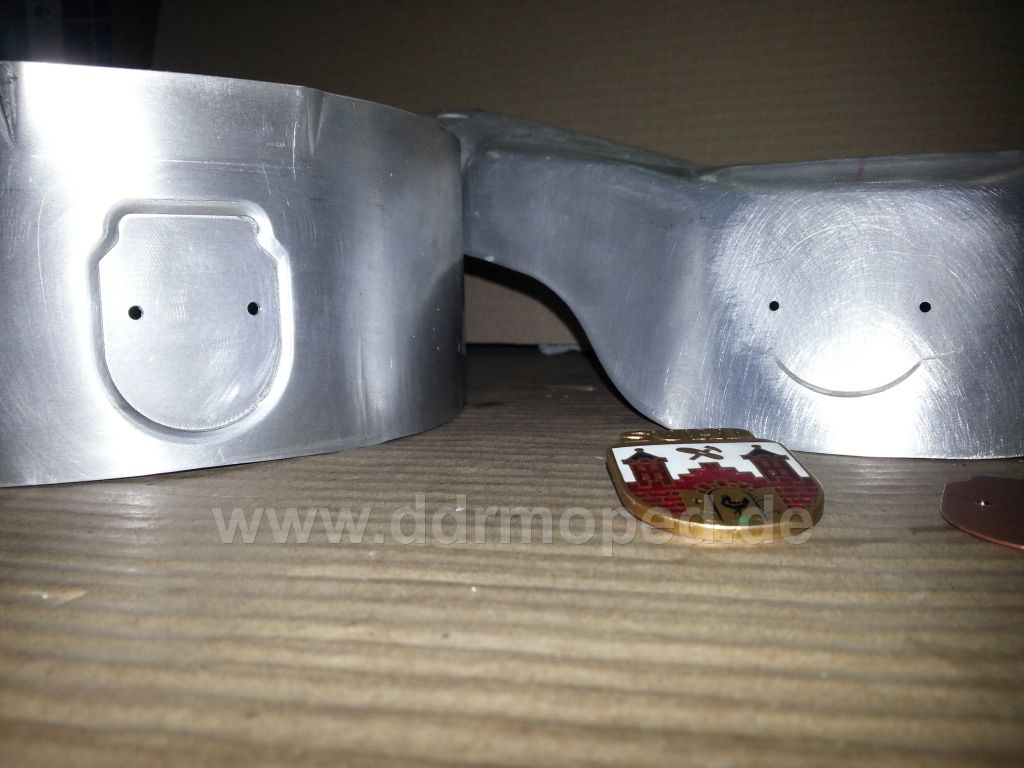

Zum Testen hab ich mir ein Stück Alublech in die runde Form gebracht, mit der gleichen Rundung wie sie am Lenkerblech geformt ist.
