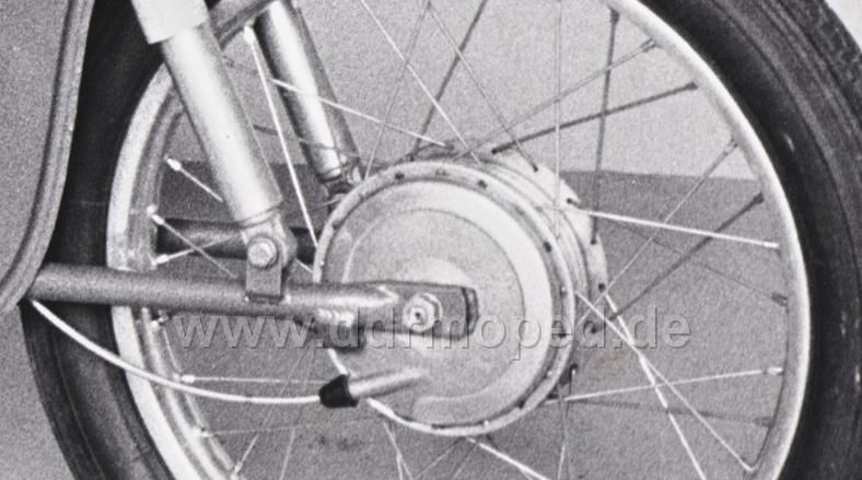

QUOTE (schwalbe rider @ 07.02.2014, 11:10)
Ich würde ma sagen: Jetzt sind die Bremsplatten an der Reihe ph34r.gif !
Welche Bremsplatten meinst Du `??? Die Nabendeckel ?
@ ESTE
Top !!!!
die hier ???

QUOTE (Doc Holliday @ 07.02.2014, 15:03)
@ ESTE
Top !!!!
die hier ???
wink.gif die andere Seite.
